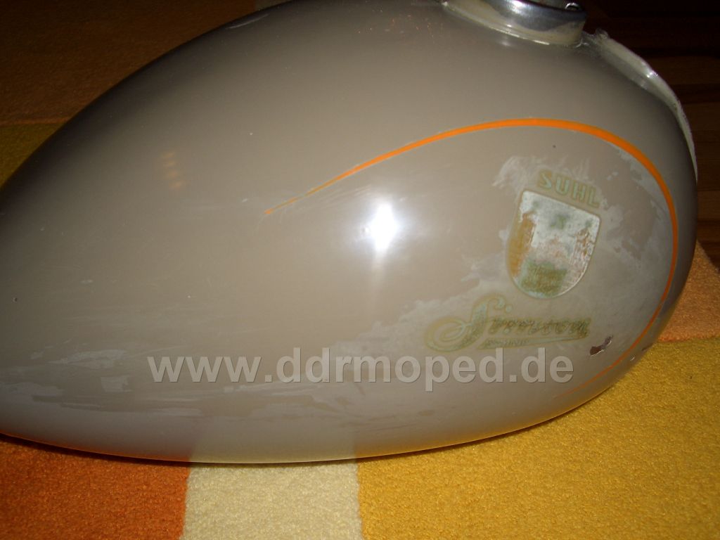

hallo SR2 Gemeinde.
brauche ein tip.
wie bekomm ich den alten Dreck ab vom Lack.
lackreiniger geht nicht !!!!!
Reinigungwolle auch nicht!!!
Ol auch nicht!!!
Abbeizer.. Nitro.. Verdünnung auch nicht !!!!
habt ihr noch einen tip????

Ich hab an meinem hechtgrauen Simsonrad den Lack mit Ceranfeldreiniger zum Glänzen bekommen.

habe ich gerade probiert.

aber auch schon probiert.....
backreiniger habe auch schon probiert.....
nichts.............
werde morgen mal 1000 schleifpapier .

Und denn mit Hochglanz-Klarlack überziehen. Nur Abschleifen wird wohl eine ziehmlich matte Oberfläche hinterlassen.

werde es einfach mal probieren.

Also ich würde es mit 2000 nass schleifen,der ist ja wirklich noch gut.

Und dann reicht polieren mit Hartwachs. Habe ich schon gemacht, das glänzt danach wieder.

danke euch ich werde es am wochenende gleich mal ausprobieren.
und weiter euch berichten.

Aber beim schleifen viel wasser am besten mit Schwamm.

Marco, so wie das ausschaut, ist das wieder dieser Klarlack. Das "Graue" drunter ist der verUVte Originallack. Wenn dem so ist, geht gar nichts.....

Versuchs doch mal mit Autopolitur für alte, verwitterte Lacke. Die enthält feine Schleifkörper, ist aber nicht so radikal wie Schleifpapier.
Vorher gut schütteln und dann mal auf einer kleinen Stelle intensiv reiben.
z.B. mit so etwas (aus dem Baumarkt):

Es gibt direkt Schleifpaste für Lack von sonax.
Das polieren dauert zwar länger, aber du beschädigst dabei den Lack nicht.
