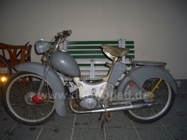

Hallo an alle!
Wollte euch das Essi vom Schwager zeigen. Hat er sich zu gelegt. Will erst mal damit fahren und im Winter herrichten.
Baujahr: 59
Rahmennummer:565391
Motornummer:295227, würde komplet überholt

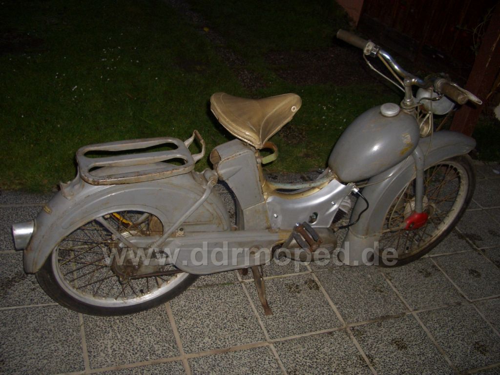

andere Seite

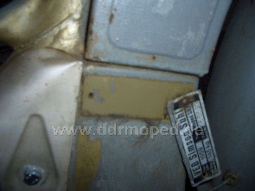

Farbe war mal beige. Ist ein wenig verbaut,aber alles dran.

Scheinbar wurde nur überpinselt. Probiert doch mal den originalen Lack zu erhalten. Einfach den aufgepinselten mit Lackabbeizer runter holen.

wenn dein Schwager wieder einen richtigen originalen 59er auf die Räder stellen will, hat er gut zu tun. Ist aber nicht unlösbar. Die Grundsubstanz ist nicht schlecht.

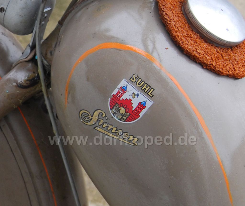

Probier es mit Nitro. Bei mir hat es nicht geholfen: siehe hier.
Aber vorsicht. Mit Abbeizer kannst auch den originalen Lack kaputt machen. Also nicht zu lange einwirken lassen!!!
