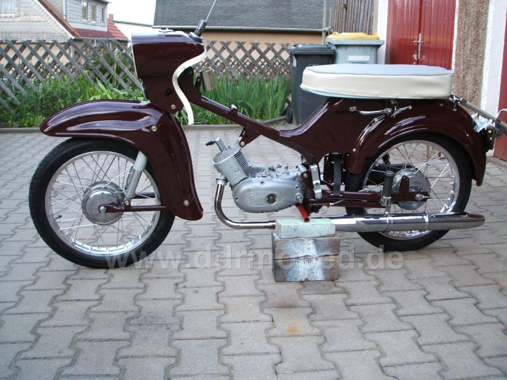

so hier sind mal neue bilder vom zusammenbau....

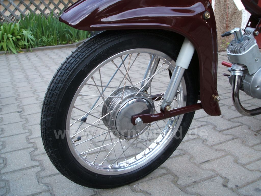

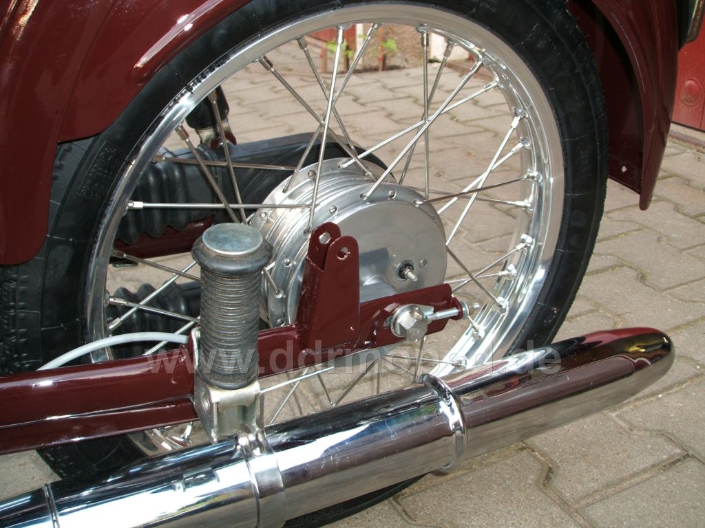

hinten

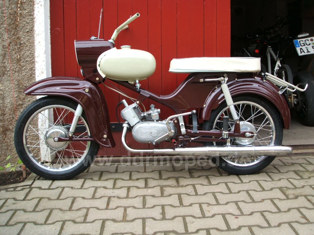

wieder weiter
StarMaxe71
Geschrieben am: 18.05.2009, 09:59
Sehr schön soweit. thumbsup.gif Du kriegst von mir einen Riesenrespekt, wenn du wirklich alles ganz allein machst. Dehr Lack sieht sehr gut aus, hast du den vom Doc?

Ja die farbe ist vom doc. Die kann ich nur empfehlen, lässt sich total gut lackieren und hält auch super. farbton ist auch gut getroffen...

Geschrieben am: 18.05.2009, 18:27
Super! _clap_1.gif Ich kanns nicht besser ausdrücken: geil! thumbsup.gif
Einziger "Makel" (bis jetzt): Der Aufbockgriff an Stoßdämpferaufnahme und Rahmen ist falsch. Der gehört an Spatz, Sperber und Habicht, aber nicht an den Star. Der Star hatte hinten am Gepäckträger einen Aufbockbügel.

Das mit dem griff hab ich noch garne gewusst.....danke.
Aber für was ist dann das loch im rahmen?
Dachte das wäre sone art delux =)
Geschrieben am: 18.05.2009, 18:54
In das Loch im Rahmen kam beim Star dann ein kleiner Plastestopfen. Bei 99% aller Stare fehlt der heutzutage. Meiner hat ihn noch (bzw. wieder biggrin.gif ).

Ich hab heute den hauptständer rangebaut, aber irgendwie geht der nur zur hälfte einzuklappen? Er schlägt dann an den auspuff. ich weis das es verschiedene hauptständer gibt, ich hab meiner meinung nach den richtigen. Wo liegt der fehler?
Hat einer vielleicht n bild?
