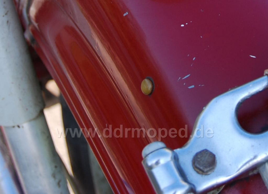

@Star73:
| QUOTE | In das Loch im Rahmen kam beim Star dann ein kleiner Plastestopfen. Bei 99% aller Stare fehlt der heutzutage. Meiner hat ihn noch (bzw. wieder biggrin.gif ).
mfG Christoph |
Hast du mal ein Bild von so einem Stopfen? So einen Stopfen habe ich noch nie gesehen. Besten Dank mfG Max
| StarMaxe71 |
Kann das sein, dass das mal als geschlossene Rahmen ausgeliefert wurde?
mfG Max

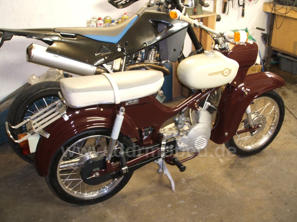

| Raphael |
Alter Schwede , der sieht aber Klasse aus !!! Respekt ! Gruss, Raphael
M.Gorbatschow altearmee.org
| fruit-of-the-loop |
| fruit-of-the-loop |
Die Rücklichtkappe gab es nur bis 66 in Kombination mit einem Rückstrahler. Die Rändelmuttern aus Alu könnten aber durchaus noch passen. Ist dir Baujahr 68 nicht alt genug?
