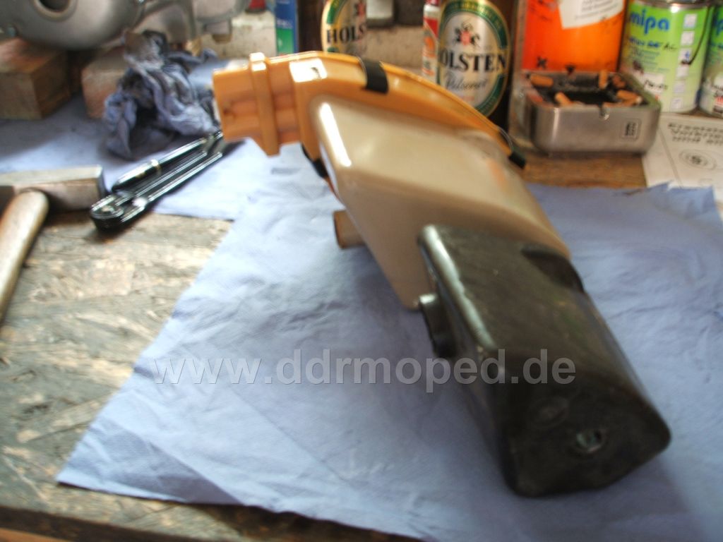

hier mal noch ein Bild zum Gehäuse...
Im Hintergrund ist auch noch eindeutig Restaurationsnahrung zu sehen!

Beim Spatz ist im" Ansaugbereich ein kleiner Schieber einbebaut...
Wenn du so einen hättest, den würe ich nehmen...

Das helle ist vom Spatz, und das schwarze vom Star, da der NKJ ja nen kleineren Durchlass hat und kürzer ist.

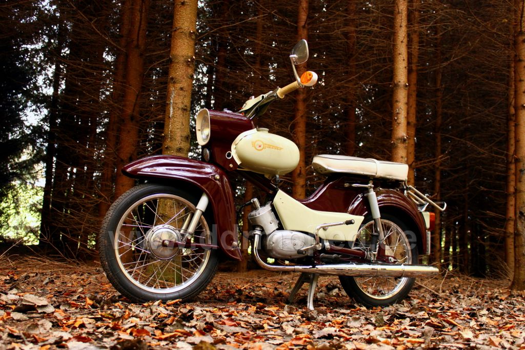

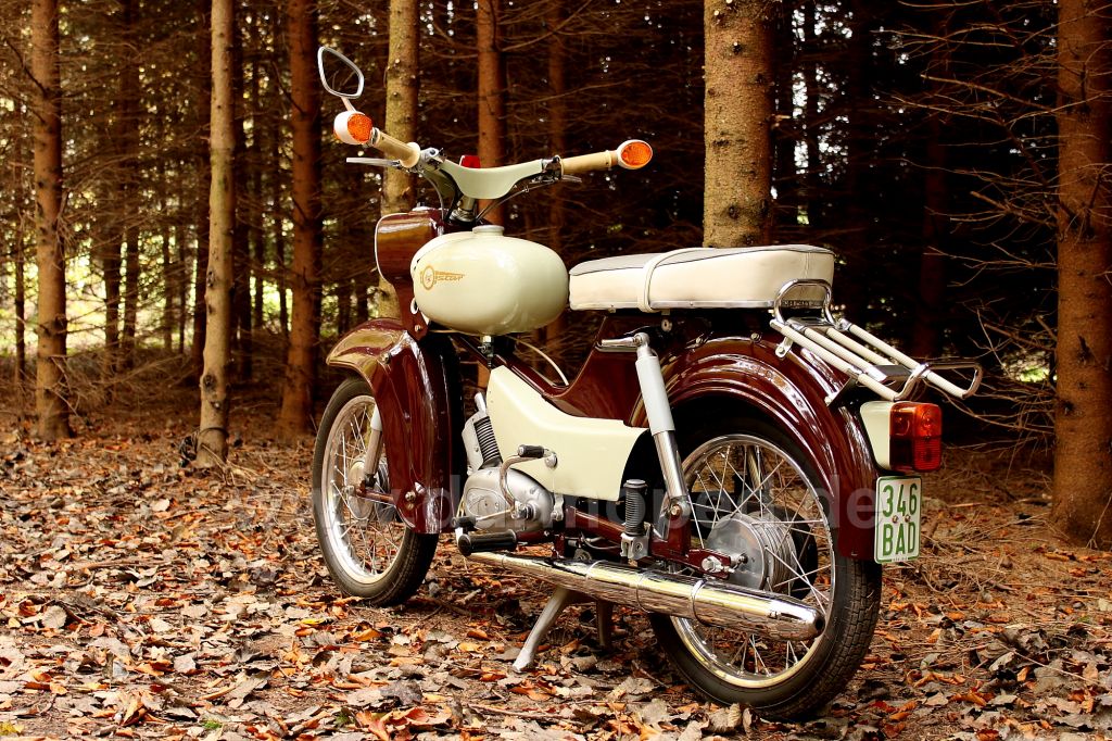

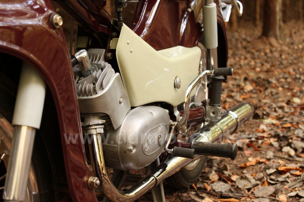

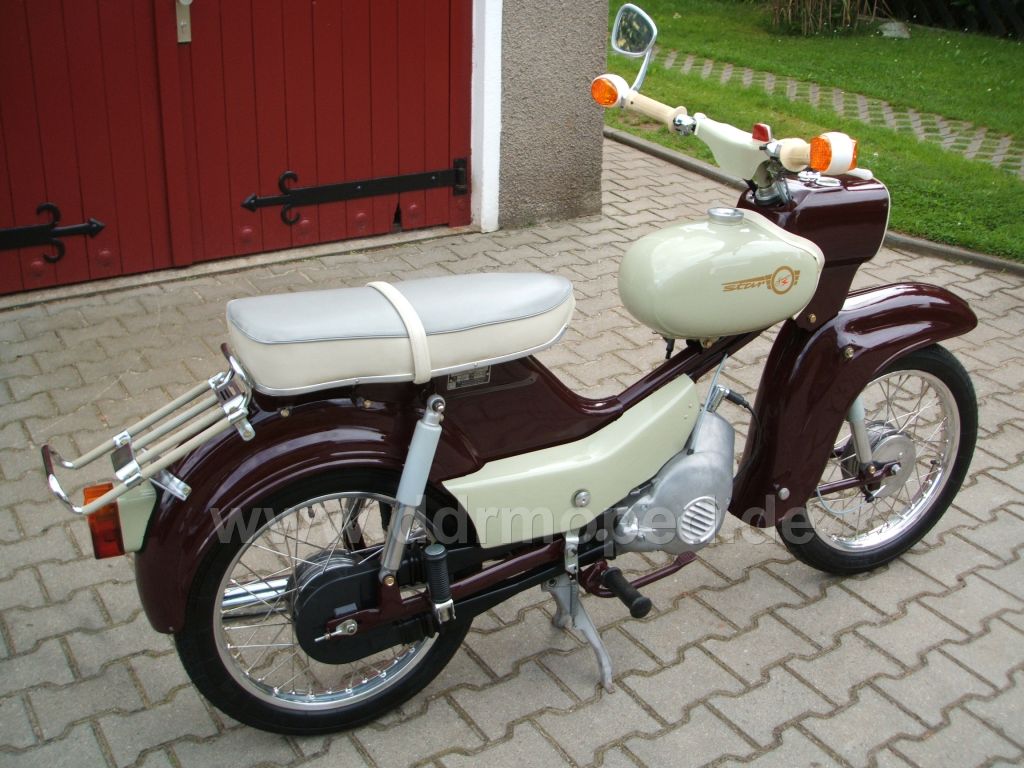

So der Star ist nun fertig seit einem Jahr.
Knapp 500km hab ich diese jahr abgespult...es macht richtig spaß damit zu fahren =)
Hier noch ein paar aktuelle Bilder....

fruit-of-the-loop
Geschrieben am: 11.11.2010, 00:32
Sehr schön. Das erste Bild ist echt gelungen.
Star1404
Geschrieben am: 14.11.2010, 01:08
Beiträge: 289
Mitgliedsnummer.: 3041
Mitglied seit: 24.01.2010
Sehr schöner, liebevoller Aufbau. Hast du gut gemacht, viele schöne Details...lecker Sitzbank, der Gepäckträger, ESKA Schrauben glaub ich gesehen zu haben....Der Farbton ist schön, aber du könntest noch paar Kleinigkeiten verfeinern. Wenn du die Möglichkeit hast, an gebrauchte originale Soziusfußrasten zu kommen, würde ich die lieber verbauen. Die können ruhig etwas rostig sein, Hauptsache der Gummi ist nicht allzu rissig. Der Verzinker um die Ecke taucht die mit Gummi, macht dem Gummi nix, meine sind wieder wie neu. Die jetzigen bei dir sind nicht original. Dann findest du auf Teilemärkten sicher noch paar gute Überzüge für die Brems- und Kupplungshebel. Sitzbankschloss is in der Bucht hin und wieder mal was drin und auch helle Kick und Schaltgummis müssen ran.
Ansonsten immer gute Fahrt. Jetzt ist ja bald Winterschlaf. Mein 68er fehlt mir jetzt schon, ich bin zur Zeit 450km weg.
