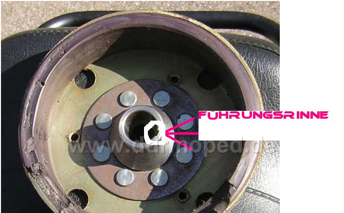

Der Halbmond (Mitnehmer des Polrades) scheint kaputt zu sein. Das Teil musst du austauschen- Sonst dreht sich das Polrad mit wie es will oder halt nicht.
Das ist das "Ding", was in dieser Einkerbung in der Welle sitzt.

ja und beim montieren des Polrad solltest du darauf achten das die Passfeder ( Halbmond auch genannt) in die Fürungsrinne im Polrad rein gleiten wenn du das nicht beachtest kommt zwar ein Funke aber zur falschen Zeit, das gibt dann Fehlzündungen!
/edit by joker317: Bild angehängt....
