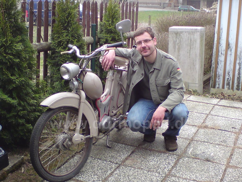

ich bin ratlos. Mein 59er will nicht, Vergaser, Kerze und Zündung stimmen. Gemisch ist 10 Minuten alt. Mit Starterspray springt er an und geht aus;-). Was kann es noch sein?

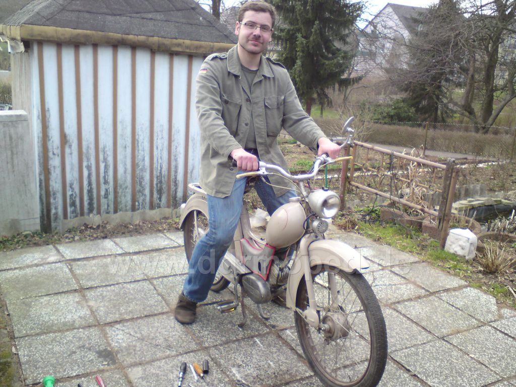

So Juhe er läuft
_clap_1.gif habe den Vergaser nochmal gewechselt und siehe da... Es wurde laut und blau. Der Schwimmer scheint verstellt.
Schön das er läuft.Bevor Du damit Bayern unsicher machst,wechsel hinten Reifen,der hält keine Luft mehr.
MfG
Edit:Neues Zündkabel???

Und nun zu Swen-Uwe, also ich hab das gute Stück seit Sonntag. Heute wurde der alte Sprit gegen neuen getauscht, das Zündkabel gegen ein anderes gewechselt, Kerze geputzt und die Zündung eingestellt. Der Vergaser geputzt und später getauscht. Bis es lief hab ich ganz die Königsmethode genutzt: rauf, Zündung an, Klappe dicht und Tupfen- dann kräftig demmeln. Nadin meinte schon wie weit ich fahren will, wenn ich das Spielzeug so aufziehe. smile.gif Der Schwimmer im alten Vergaser scheint zu klemmen, mit dem Neuen geht er super, viertel Tritt, seitlich nicht im Sitzen und er springt an. Nur Standgas ist noch nix.
