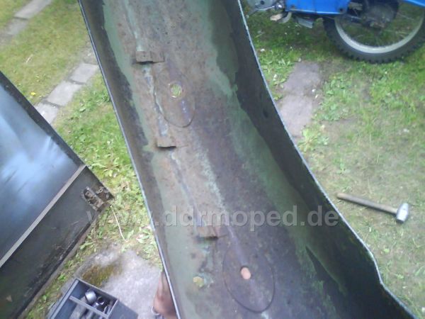

weil es ein armee war ich mach am we ein foto wo unter dem schwarz grün ist und die klein details stimmen auch hab von den besitzer noch einzelsitzte mit bekommen wo die unterlagen grün sind ( original verpackt ) und behörden lenker reicht das warum und es eig ein strich null hat aber keine seiten verkleidung
achja und bei ebay steht auch grade eine original armee drin und die is och nich grün die worden nach der wende meist um lackiert weil keine mit so einer in grün rum fahren wollte och die etz haben se schwarz oda balu gemacht mad.gif

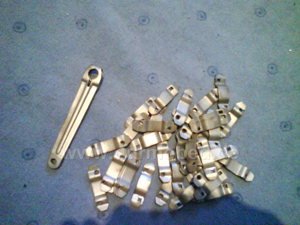

Hey
die Glasperlengestrahlten Speichenhalter und der Hebel vom Bremsgestänge
Die sollen jetzt zum Eloxieren (ist das so richtig geschrieben ?)

pirx2
Geschrieben am: 24.05.2009, 16:01
Beiträge: 169
Mitgliedsnummer.: 1422
Mitglied seit: 28.07.2008
Nur ist das für Aluminium. _uhm.gif ("Abkürzung" für elektrisch oxydieren.)
Das was Du meinst ist wahrscheinlich Chromatieren ? oder Verzinken wäre empfehlenswert. hmm.gif
Grüße Kurt

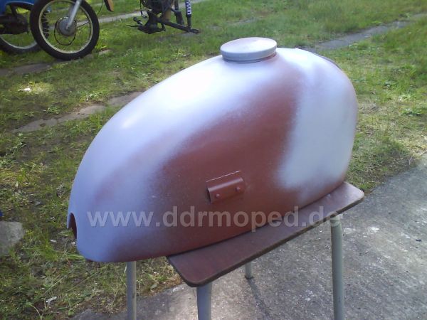

Der Tank nach Sandstrahlen und Beschichten von ihnen hab ich ihn dann Grundiert Filler kleine Beulen gespachtelt joar is dann fertig zum lacken.

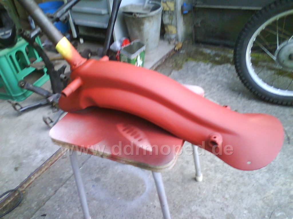

Vordersschutz Blech achja das weiße ist spritzspachtel
