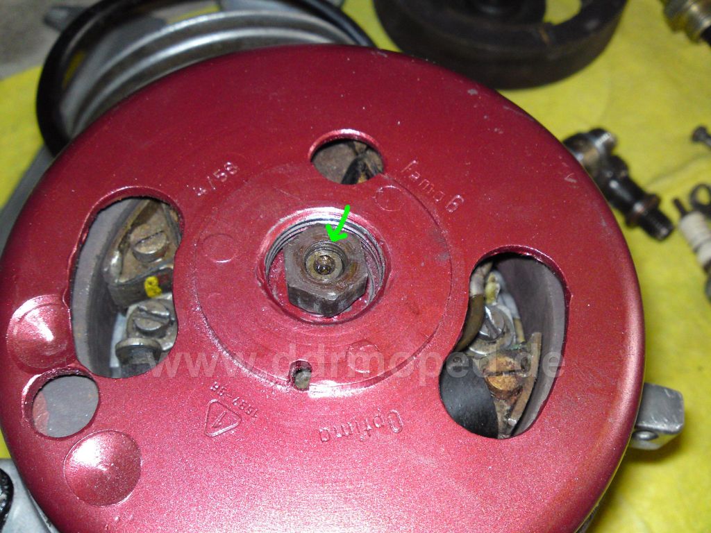

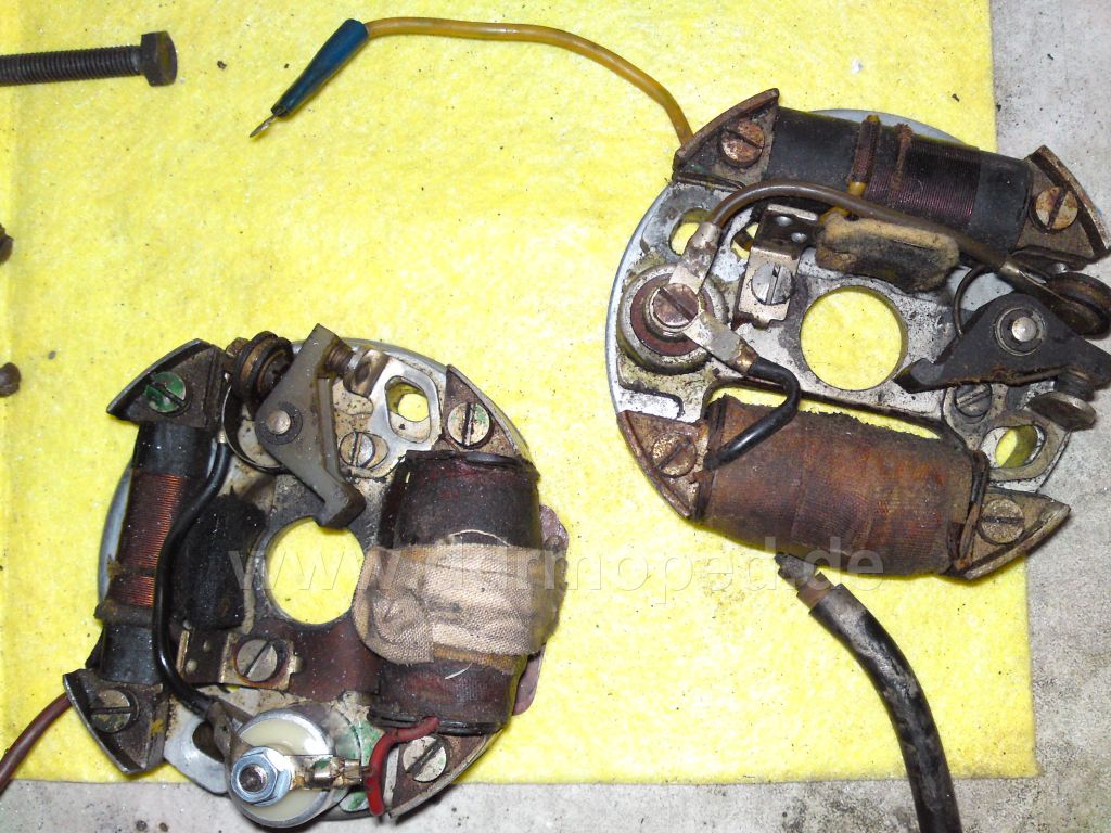

Also, im Sammelsurium gewühlt, geguckt, gesucht und letztendlich auch gefunden...Ich war mir nicht mehr soo sicher, aber ich bildete mir ein, noch irgendwo ne komplette Platte liegen zu haben...
Also die alte raus und die neue alte rein, doch beim Auflegen vom Magneten wieder ein Stopp! hmm.gif
Links die alte und rechts die Neue
AlexZ
Geschrieben am: 05.08.2009, 19:34
Beiträge: 895
Mitgliedsnummer.: 1471
Mitglied seit: 15.08.2008
Und was aufgefallen?
Richtig bei der linken ist die eine Spule wesentlich kleiner und schmaler...
Also wieder los, den passenden Magneten suchen...(--->war aber auch noch da wink.gif )
Den Halbmond wieder rein, und dann mit schön viel Gefühl aufschieben...
Den Sprengring und die Links-Mutti drauf...

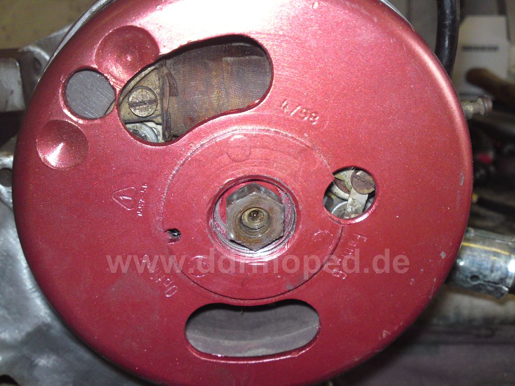

ABER: Guckt mal hier
AlexZ
Geschrieben am: 05.08.2009, 19:44
Beiträge: 895
Ich stell grad fest, das ist ein blödes Bild...
Fakt ist, dass noch ca. 2,5mm von der Mutter in der Gesamthöhe "offen" sind...
Geschrieben am: 06.08.2009, 20:09
Etwas schlecht das Bild, aber mein Gewqinde schaut 4mm raus.
Maik.

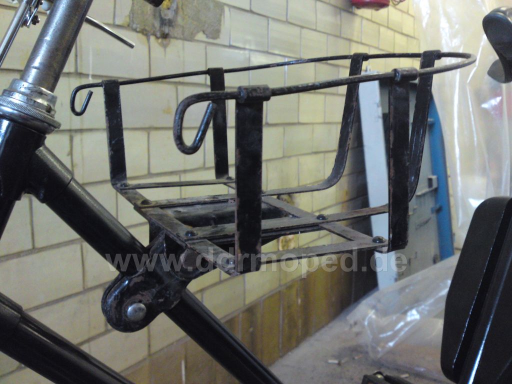

Ich muss gestehen, dass ich schon seit geraumer Zeit nicht mehr allzuviel an dem Fahrrad gebaut habe! sad.gif
Umso mehr hat mich heute eine nettes Zubehörteil thumbsup.gif auf dem Trödelmarkt angelacht...

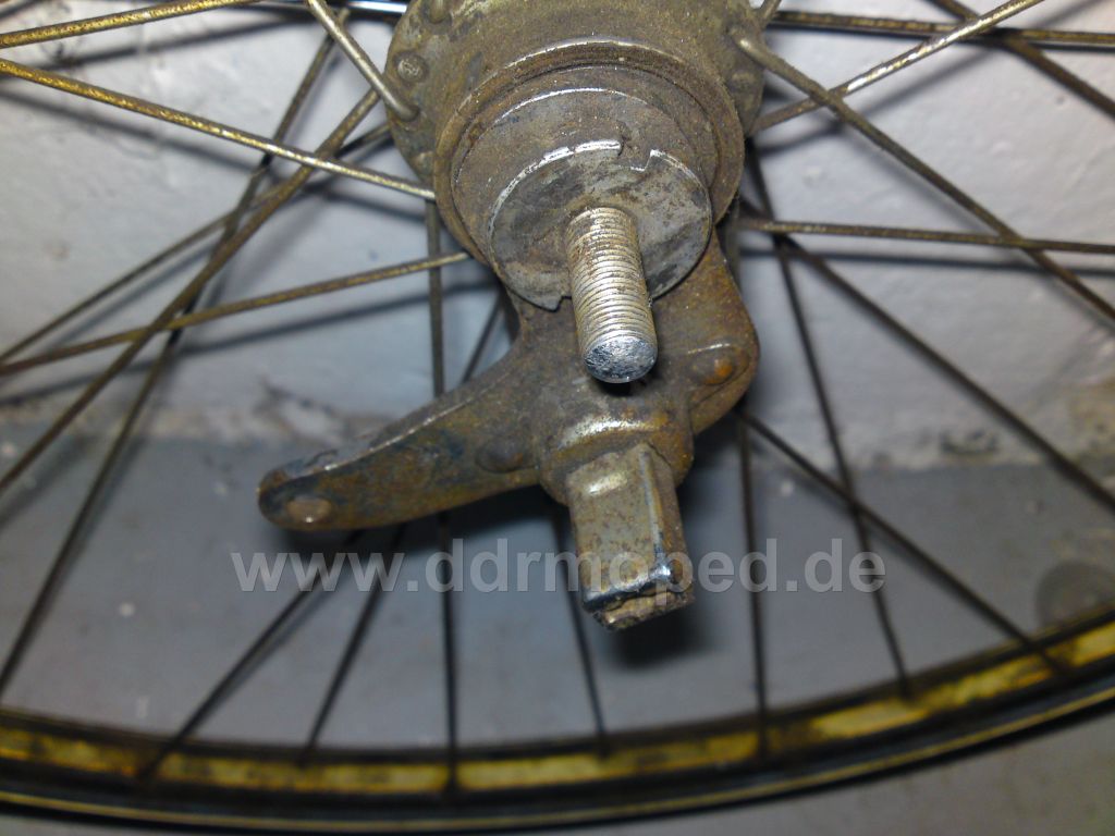

Es müsste nur noch geklärt werden, was das für ein Bremsanker ist??? _uhm.gif
Ich hau noch ein paar Herz`l-Smilies rein wink.gif : wub.gif wub.gif wub.gif wub.gif wub.gif wub.gif wub.gif wub.gif wub.gif wub.gif
Geschrieben am: 30.11.2009, 20:46
Beiträge: 5095
Da hast du einen Bremsanker mit Speichenschloß, gabs öfters mal. Meist fehlt aber der Schlüssel.

AlexZ
Beiträge: 895
An dieser Stelle möchte ich mich recht herzlich bei dem "Absender" bedanken...
DANKE!!!
Alex
AlexZ
Geschrieben am: 30.11.2009, 20:48
Beiträge: 895
QUOTE (Nico241090 @ 30.11.2009, 20:46)
Ich kenne Speichenschlösser, aber wie soll die Funktionsweise sein?
