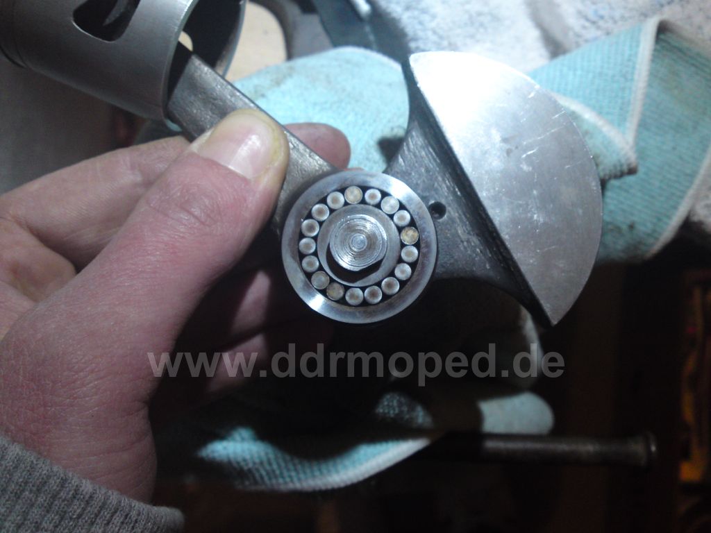

Da es ja immer noch draussen stürmt und schneit, und ich es nicht mehr ertragen kann zog ich heut mal wieder in den heimischen Keller...
Langeweile ist mein grösster Feind also machte ich mich dran, mich mal mit dem Kurbeltrieb zu beschäftigen, wobei sich einige neue Frage auftaten:
1. Mit welcher Genauigkeit müssen die Anlaufscheiben beim Pleuellager - KW sein?
2. M.E. sind 17 Nadeln (Tonnen) im Lager...Wieviel Spiel darf ingesamt sein?
3. Das Kolbenmaß ist 39,72...Was ist dass letzte (Schleif)/(Kolben)-Übermaß?
4. Wo gibt es vergleichbaren Ersatz?
Fragen über Fragen....
Anbei noch ein Bild vom o.g. Punkt 2!
Ich hoffe man kann was erkennen?!

4. Der Hühnerschreck.de Shop in LE. bietet neue Nadeln an. Die reduzieren das Spiel meist schon. Ist aber eher eine Glückssache, da das Pleul ja Elypsenförmig verschleißt. Ansonsten kann ich dir den Herrn ALLISAT ehemals Schönherr in Dippoldiswalde empfehlen. Der macht aus deine Alten eine neue Welle. Kostenpunkt 45 ohne Mwst.
Danach hast du wirklich Ruhe und günstiger wird es nicht!

QUOTE (hanswurstbiken @ 02.02.2010, 21:03)

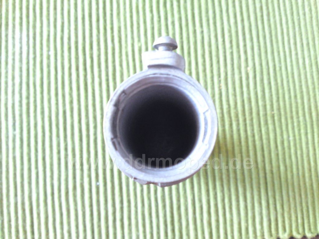

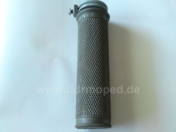

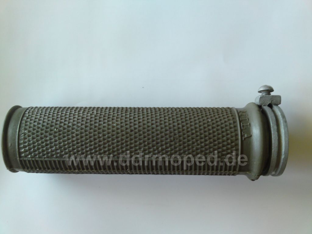

Eine kurze Frage: Wovon ist dieser Gas-Griff?
Innendurchmesser 22mm und "MILA"-Prägung auf dem Griff!
Leider fehlt mir das Gegenstück, wenn es überhaupt eins gab...was ich jedoch widerrum (noch) nicht weiss... _uhm.gif
Alex

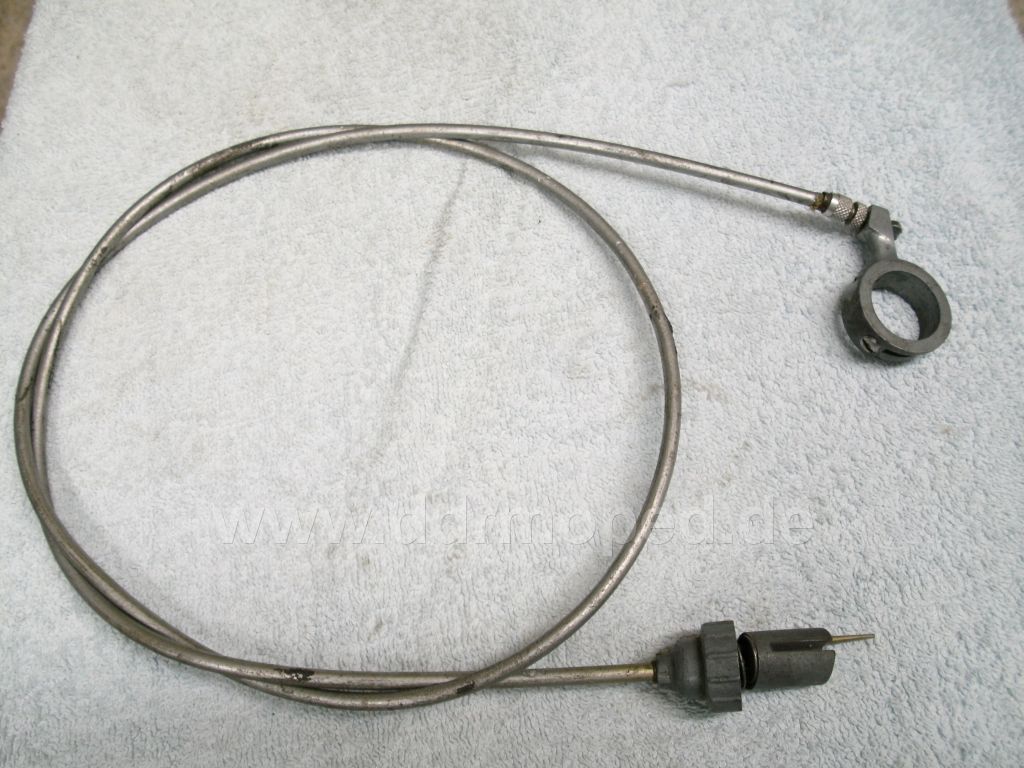

Geschrieben am: 10.07.2010, 12:25
Im Gegenstück sitzt die Bowdenzughülle, ich hab den Gleichen. Gab es als Zubehör für viele Motorfahrräder/Fahimos.
Maik
AlexZ
Geschrieben am: 10.07.2010, 12:30
Beiträge: 895
Mitgliedsnummer.: 1471
Mitglied seit: 15.08.2008
Ist jenes besagtes Gegenstück noch irgendwo erhältlich?
Gruss Alex
Geschrieben am: 10.07.2010, 12:58
Das ist schon schwieriger, wenn auf Teilemärkten, oder man findet auf dem Schrott noch Lenker mit Amaturen. Im Hühnerschreckshop gibt es einen änlichen als Nachbau, auch mit Klemmschraube für den Zug obenauf.
Gasgriff
Maik
