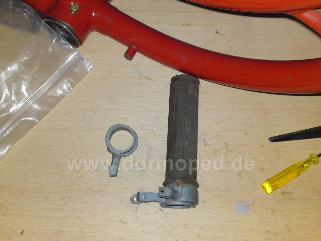

QUOTE (andi2 @ 11.07.2010, 11:44)
Ja, aber von der anderen Sorte Gasgriff...
Diese Ausführung hab ich ja schon
Trotzdem Danke
Alex

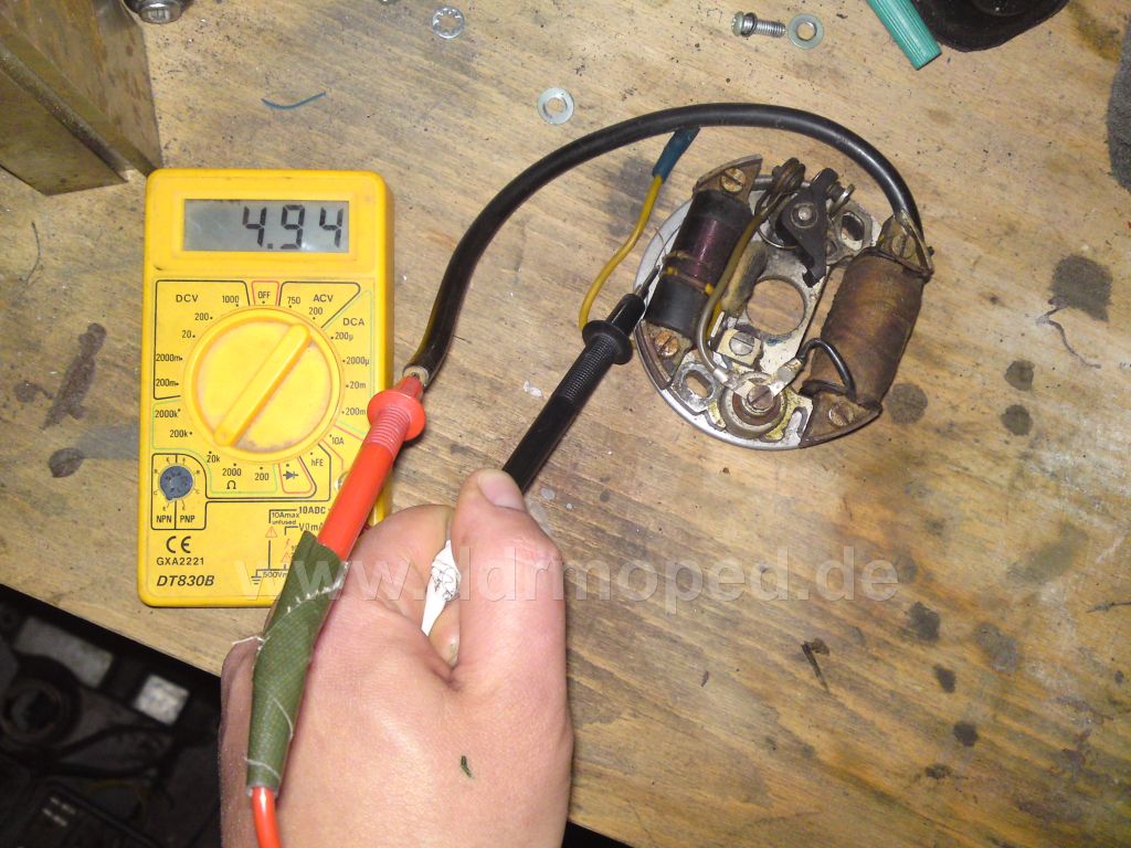

Ich hab mir heute mal das Multimeter geschnappt und 3 verschiedene Grundplatten auf Widerstand geprüft und folgende Ergebnisse erhalten:
1. 4,74 kOhm
2. 4,93 kOhm
3. 5,97 kOhm
Liegt es mit den Werten im Rahmen?
Gruss Alex

Hm....ich vermute deine Werte liegen jeweils in Kiloohm Bereich. Für die Primärspule wären 4-5 Ohm jedenfalls zu viel. Die Sekundärspule sollte 5-12kOhm haben, je nachdem ob es eine alte oder neu gewickelte ist.
Was für ein Messgerät nutzt du? Diese billigen digitalen haben teilweise heftige Abweichungen.

Hallo Kabelsalat!
Nun ja, ich nehm ein normales Multimeter!
Die eine Prüfspitze hab ich in das Zündkabel gesteckt, und zwar dort wo der Kerzenstecker eingedreht wird und die andere Spitze hab ich nur auf die Grundplatte gesetzt!
Oder ist die Variante nicht optimal?
Alex

Moin,
du misst im 20k Bereich --> es sind 4,94 Kiloohm --> Zündspule scheint in Ordnung zu sein.

Also kann ich jetzt davon ausgehen, dass die Platten mit den Werten alle verbaubar sind? _uhm.gif
Laut Deinem Link, weisen die neugefertigten ca. 5 kOhm auf...
Aber warum haben die (alten / orginalen???) Spulen mehr als den doppelten Wert, bei gleicher Wicklungszahl, Drahtdurchmesser usw.???
Gruss Alex

Ok....ich bin auch gerade am Grübeln. Die Alten sind auf jeden Fall hochohmiger....zumindest bei meinen Zündspulen. Durch minderwertigeres Kupfer können solche Abweichungen jedenfalls nicht zu Stande kommen. Gibt es Wicklungs-Unterschiede von neuer zu alter Zündanlage? Das alte Polrad hat ja auch einen etwas geringeren Durchmesser. (ich hoffe ich sage jetzt nichts Falsches....habe nur die neuen Zündanlagen wink.gif )
