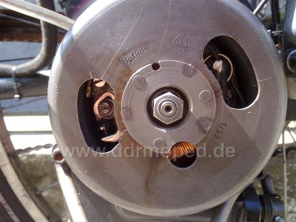

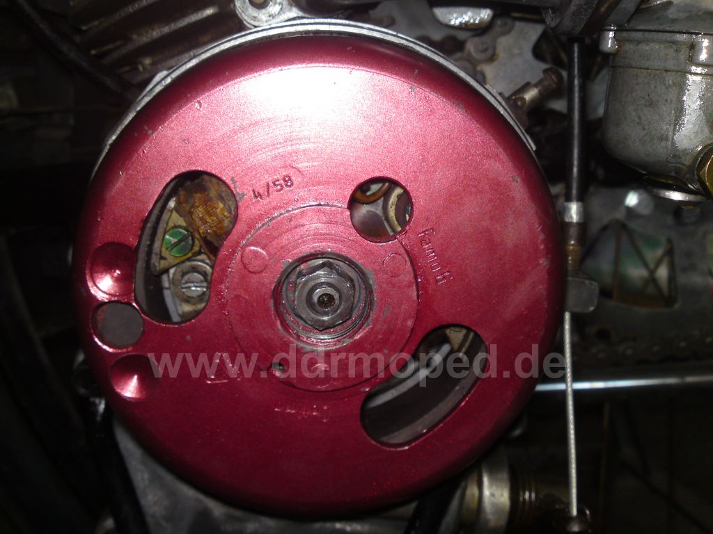

Nachdem nun das Vergaserproblem behoben ist, und wieder eine erneute Probefahrt anstand, tat sich folgendes Problem auf:
Beim Einkuppeln, kam es zu derben Zündaussetzern und Fehlzündungen! hmm.gif hmm.gif hmm.gif
Also wieder rein die Werkstatt und den Fehler versuchen zu beheben...
Laut BA steht zur Einstellung des ZZP folgendes: "...wird die Schwungscheibe langsam und vorsichtig im Uhrzeigersinn bewegt, bis man den OT des Kolbens festgestellt hat. Durch die linke nierenförmige Aussparung in der Schwungscheibe erkennt man die geöffneten Unterbrecherkontakte..."
Soweit so gut - macht ja auch eigentlich Sinn!
Wie soll ich dann den Unterbrecherabstand einstellen bzw. prüfen???
Alex
Kabelsalat
Geschrieben am: 07.05.2011, 12:49
Beiträge: 105
Mitgliedsnummer.: 3777
Mitglied seit: 25.08.2010
Könnte es sein, dass die Scheibenfeder bei dir abgeschert ist? Bei mir sieht es im OT so aus:
AlexZ
Geschrieben am: 07.05.2011, 13:13
Beiträge: 895
Mitgliedsnummer.: 1471
Mitglied seit: 15.08.2008
Mahlzeit!
Ne Du, daran hab ich auch schon gedacht, dass der Halbmond vllt. weg ist?!
Aber rein theoretisch könnte ja man, den Magneten drehen wie man will, oder?! hmm.gif
Gruss Alex

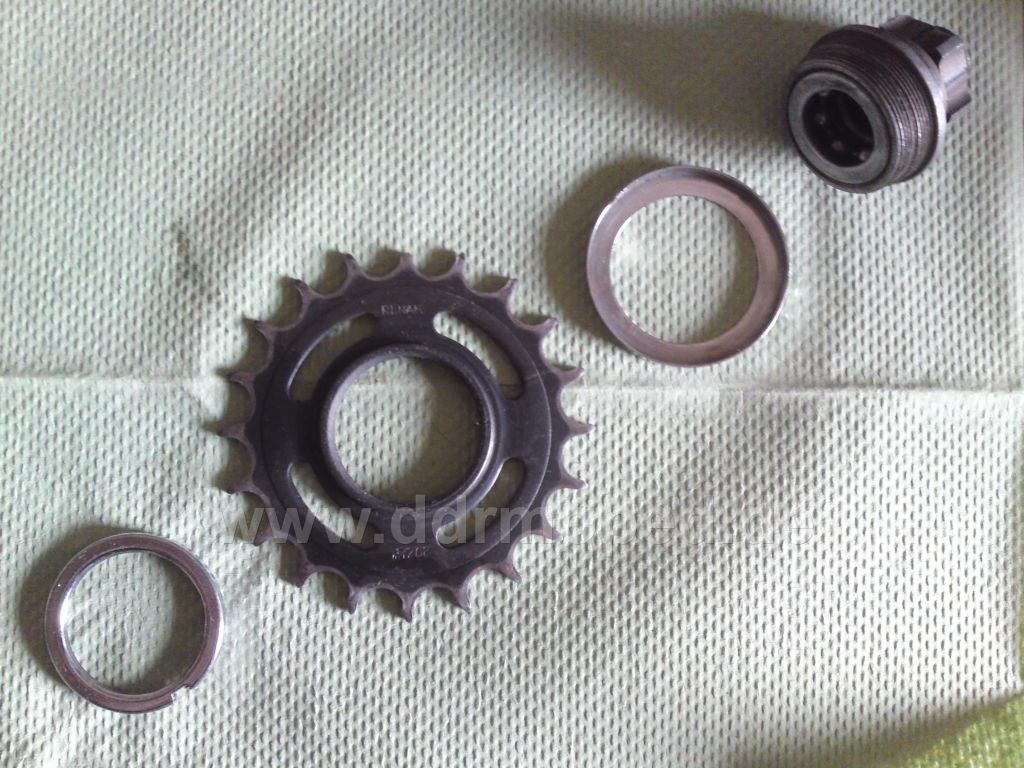

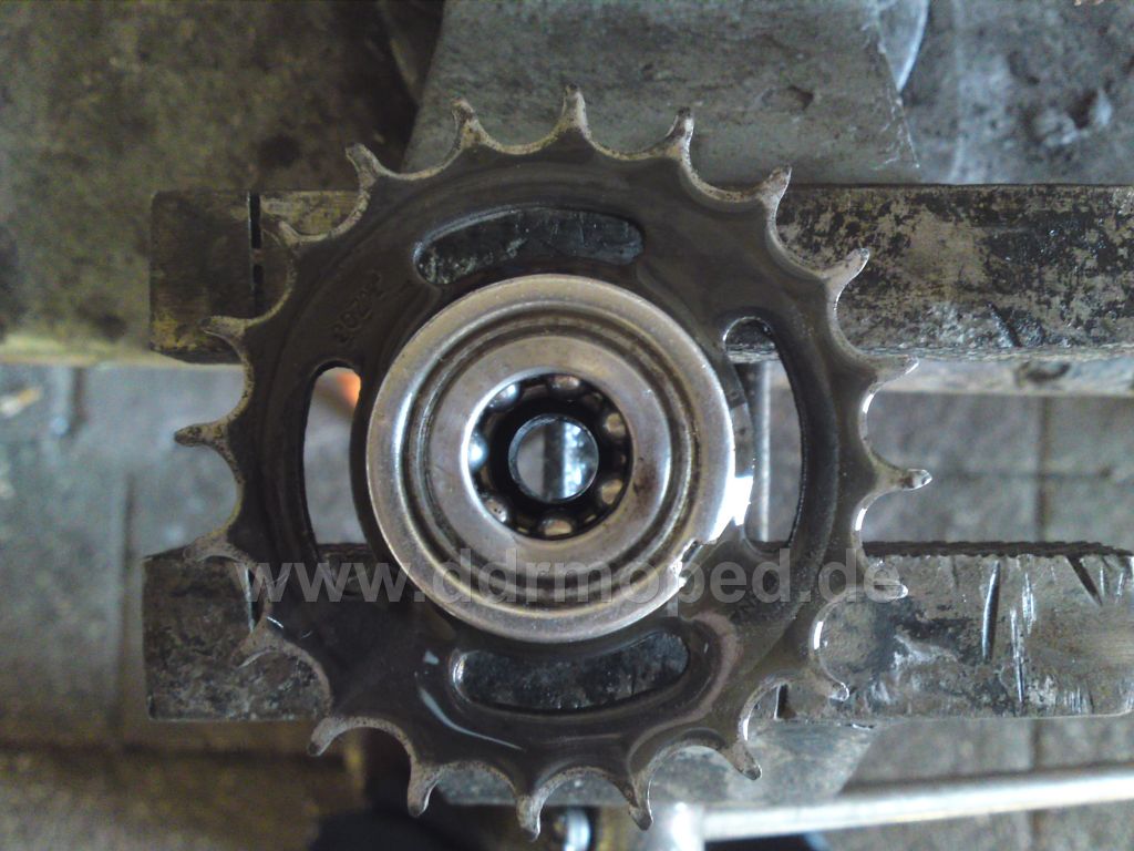

Da ich kein neuen Fred eröffnen möchte, poste ich es mal hier:
Gibt es einen Kniff wie man(n) das hintere Ritzel herunterbekommt?
Ich würde es gerne wechseln wollen, die Frage ist aber nur: WIE???
Über produktive Vorschlage, danke ich schon mal im Vorraus...
Jeeves
Geschrieben am: 25.05.2011, 20:41
Ich betrachte die Chance, alte Ritzel vom Antreiber herunterzubekommen und dabei beide in heilem Zustand zu belassen als sehr gering! Wenn dann nur mit immensem Aufwand, und da wäre es doch einfacher, sich einen neuen Antreiber zu kaufen. Gibt es ab und zu bei Ebay, bei veloclassic etc. (es sei denn, der Antreiber hat eine Baujahresstempelung und soll daher erhalten bleiben.
Wie dem auch sei, als erstes muß natürlich der Konterring runter. Dann kann man natürlich die üblichen Tricks mit WD40, Hitze und Kälte versuchen. Oder man flext einen Spalt in's Ritzel, bis an das Gewinde des Antreibers heran. Dann mit einer Zange wegbrehcen.
Geschrieben am: 25.05.2011, 21:22
Beiträge: 5095
Evtl hilft dir das etwas weiter
DDR Fahrrad Wiki
moosmutzel
Geschrieben am: 26.05.2011, 00:10
Beiträge: 4505
Mitgliedsnummer.: 2549
Mitglied seit: 06.08.2009
Muß man nicht "einfach" diesen Ring abdrehen?
albin
Geschrieben am: 26.05.2011, 07:11
Beiträge: 413
Mitgliedsnummer.: 3663
Mitglied seit: 24.07.2010
Wenn es eine "neuere" Renaknabe ist, ist es ganz einfach, da ist ein Ring, den man mit einem Schraubenzieher anheben und wegmachen muss, dann lässt sich das Ritzel herunterschieben.
Bei älteren Naben müsste ich selber nachschauen, wie das abgeht, denke aber auch, dass sich das abschauben lässt.
Mr._Tonzy_Linder
Geschrieben am: 26.05.2011, 07:53
Beiträge: 1671
Mitgliedsnummer.: 3143
Mitglied seit: 27.02.2010
Da es eine alte Nabe ist, musst du wie folgt vorgehen:
Antreiber unten in den Schraubstock einspannen; am besten mit Alu-Backen, denn gerade der Antreiber ist ein ziemliches Präzisionsteil, bei dem Riefen vom Schraubstock ziemlich lästig werden können.
Danach den verchromten Konterring lösen; ACHTUNG LINKSGEWINDE! Hier passt der gleiche Hakenschlüssel wie beim Tretlager (BSA). Eventuell mit etwas Kriechöl nachhelfen.
Zum Schluss das alte Ritzel mit einer Kettenpeitsche oder großen Rohrzange o.ä. abdrehen (Rechtsgewinde).
AlexZ
Geschrieben am: 26.05.2011, 19:59
Beiträge: 895
Vielen Dank für Eure zahlreichen Lösungsvorschläge und Hinweise... thumbsup.gif
DANKE!!!!
P.S. Für die, die es vllt. auch mal vornehmen wollen / müssen:
Zum Abschrauben des Ritzels (Rechtsgewinde) hab ich einen handelsüblichen Schlüssel von einem grossen Winkelschleifer (230 mm) benutzt.
Dessen Nocken passen perfekt in die Langlöcher im Ritzel, und man läuft keine Gefahr, dass man abrutscht! wink.gif
Schöne Grüsse Alex
Jeeves
Geschrieben am: 26.05.2011, 20:02
Schön, daß es geklappt hat. Da war ich wohl zu pessimistisch. Nur, bei mir waren die Ritzel stets so fest, daß nichts ging.
