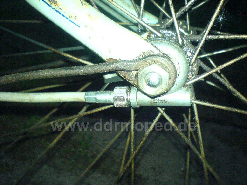

Ich habe jetzt ein Tachoantrieb samt Welle und Tachometer erworben... thumbsup.gif
Nun sellt sich mir aber die Frage, wie ich die Schnecke anbauen / montieren soll?
Rechts oder links? Wie auf die Welle der Nabe???
Hat vllt. jemand einen Scan von einer Montageanleitung oder ein schönes Bild wo was erkennen kann?
Sonnige Grüsse Alex
Geschrieben am: 04.06.2011, 18:19
Ich hatte ihn rechts dran und das Mitnehmerblech war über ein Speichenkreuz eingehakt.
AlexZ
Geschrieben am: 06.06.2011, 20:43
Beiträge: 895
Mitgliedsnummer.: 1471
Mitglied seit: 15.08.2008
Ist MAIK der einzige der so eine Schnecke verbaut hat?
Wenn ich die Schnecke laut Montageanleitung auf links (von oben gesehen) verbaue, dann hab ich auf der linken Seite 10 mm von der Achse und auf der rechten Seite 15 mm...
Wenn ich aber das Vorderrad SO montiere, so läuft es doch ausser der Mitte???? hmm.gif
Alex
moosmutzel
Geschrieben am: 06.06.2011, 20:52
Beiträge: 4505
Mitgliedsnummer.: 2549
Mitglied seit: 06.08.2009
Na ich würd meinen, man muß die Achse dann neu "ausmitteln", so das links mehr Gewinde rausguckt, oder?
AlexZ
Geschrieben am: 06.06.2011, 21:31
Beiträge: 895
QUOTE (moosmutzel @ 06.06.2011, 21:52)
Ich weiss es nie...

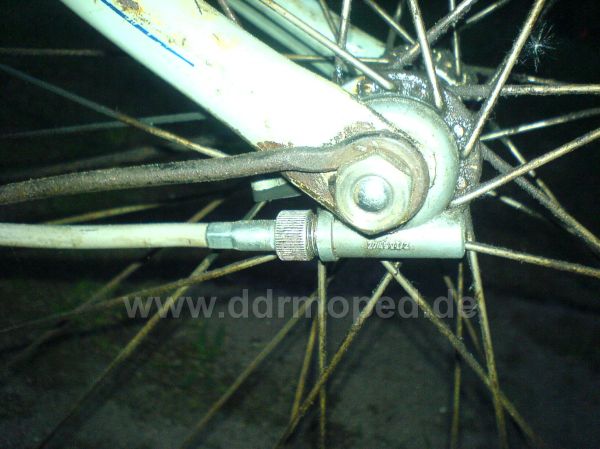

AlexZ
Geschrieben am: 10.06.2011, 21:08
Beiträge: 895
SR Prinz
Geschrieben am: 10.06.2011, 21:53
Beiträge: 3151
Mitgliedsnummer.: 824
Mitglied seit: 22.09.2007
Verstehe ich nicht, was soll ausmitteln denn bringen, denn selbst wenn das gewinde links weiter raussteht als rechts, bleibt doch der Unterschied...
Man müsste rechts eben eine "Distanzhülse verbauen, welche gleichdick wie der Antrieb ist, dann läufts mittig!
