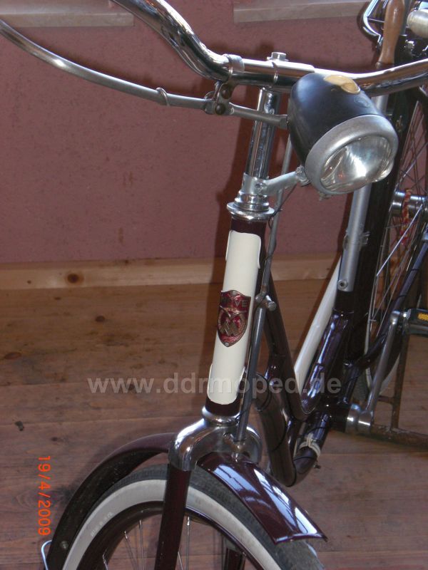

Was es nicht alles gibt, was??! huh.gif Ne Fibel für Steuerkopfschilder...
@Gringo: Gibt es da mehrere Schildchen, vom Nietenabstand her gesehen?
Wenn "Ja" könntest Du vllt. mal bitte hier mit einbringen??

also ich habe die in frage kommenden schilder nachgemessen, möve könnte hinkommen. die schilder sind im maßstab 1:2
leider darf ich keine auszüge aus dem buch veröffentlichen.

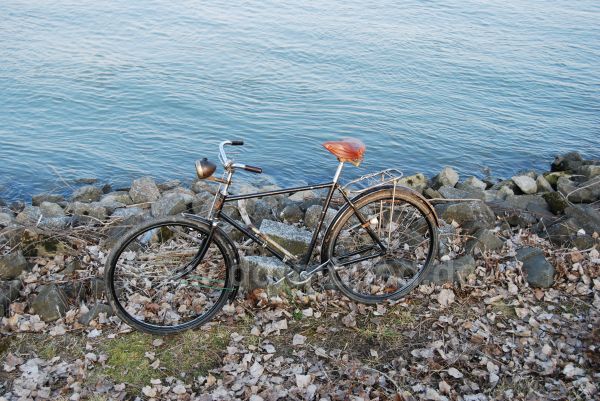

1. So und nun zum Thema Lackieren:
Ich hab ein paar schöne neue (auch 50 Jahre alt) Bleche liegen, die sind schwarz mit weisser und blauer Linierung wub.gif... Also dacht ich mir so, dass der Rahmen auch in schwarz lackiert werden sollte hmm.gif .
Ich denke schwarz in Kombination mit der Alu-Silber vom Motor, dem Chrom von der Tüte, dem chromnen Tretlager usw. passt??!
Anregungen und Kritik ERWÜNSCHT!!!
2. Im Zeitalter der Digitalisierung, war es mir möglich den Nietenabstand (DIGITAL laugh.gif ) zu messen, mit dem Ergebniss dass es DEFINITIV 53!!!mm sind!
Daraufhin könnte man die Vermutung schliessen, dass es sich wirklich um ein MÖVE Modell 185 handelt??! hmm.gif
Nächste Frage: Gab es für das Rad irgendwelche Besonderheiten in Form von Linierungen und Wasserschiebebildern??

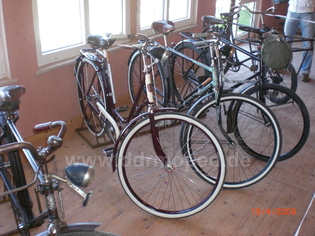

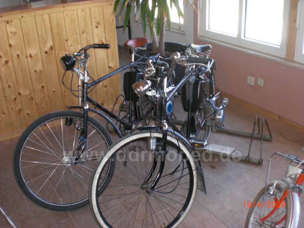

So, heut zum Sonntag haben wir mal einen Ausflug ins Nachbardorf gemacht...
Erstes Oldtimertreffen in der Reithalle in Horka- klein aber fein, u.a. war dort auch ein MÖVE ausgestellt... _clap_1.gif thumbsup.gif
AlexZ
Geschrieben am: 19.04.2009, 14:30
Beiträge: 895
Mitgliedsnummer.: 1471
Mitglied seit: 15.08.2008
AlexZ
Geschrieben am: 19.04.2009, 14:48
Beiträge: 895
Hühner-Erschrecker laugh.gif waren auch ausgestellt _clap_1.gif thumbsup.gif
Sowie die ganze Simson Familie, Bmw R35, IWL, Phänomen usw.
Gruss Alex
Geschrieben am: 20.04.2009, 19:37
Beiträge: 5094
Schau mal hier auf dieser Seite, ist auch so sehr intressant. Der Katalog ist zwar von 1956. Denke mal, wenn es die Palette 1960/61 noch gegeben hat, musst du das Modell 25 haben. Ich hab auch noch paar Bilder von einem 1961 Möve im Orginallack, da muss ich aber erst fragen, ob ich die verwenden darf.
Geschrieben am: 20.04.2009, 19:47
Also mein Möve ist schwarz mit DEZENTEN silbernen Absetzungen an Sattelrohr und Oberrohr.
(Bilder von anderen originalen Möve, die ich mal hier und da fotografiert habe suche ich dir gerne mal raus, ich hab da noch was! wink.gif )
mfG Christoph
AlexZ
Geschrieben am: 20.04.2009, 19:57
Beiträge: 895
Nico, da hast Du wahr... Modell 25 kommt hin----> wieder einen Schritt weiter thumbsup.gif
