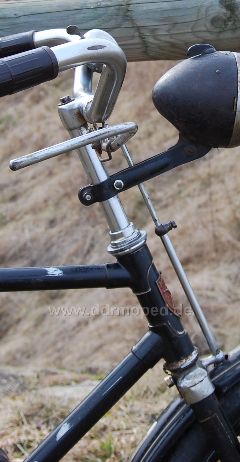

Ich hab so einen Kettenschutz noch nicht gesehen(was nichts heisen muss). Von der Form her sieht aber aber nach DDR aus.

Kettenschutz ist doch von WIKROL, und stammt aus den 50-igern... wink.gif , also hat Maik recht!

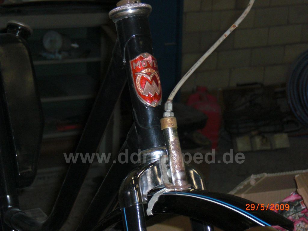

Moin moin!
Neue Problematik:
Wie befestige ich am besten das Enblem?
Mit Kerbnägeln?
Wenn ja, welche Abmasse haben diese?
Oder gänzlich anders?
Gruss Alex
Geschrieben am: 26.05.2009, 21:29
Es gibt bei Velo Classic extra Nieten für Steuerkopfembleme.
Maik

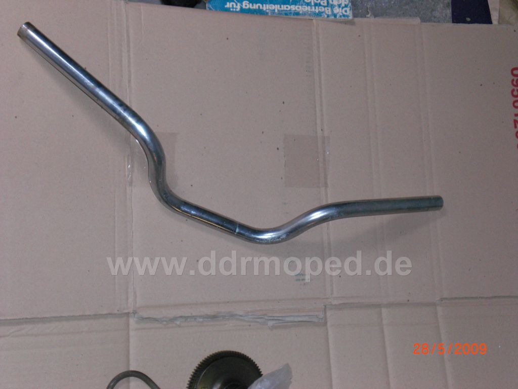

Männers,
Geschrieben am: 28.05.2009, 20:53
Beiträge: 5094
Könnte von der S51 sein.

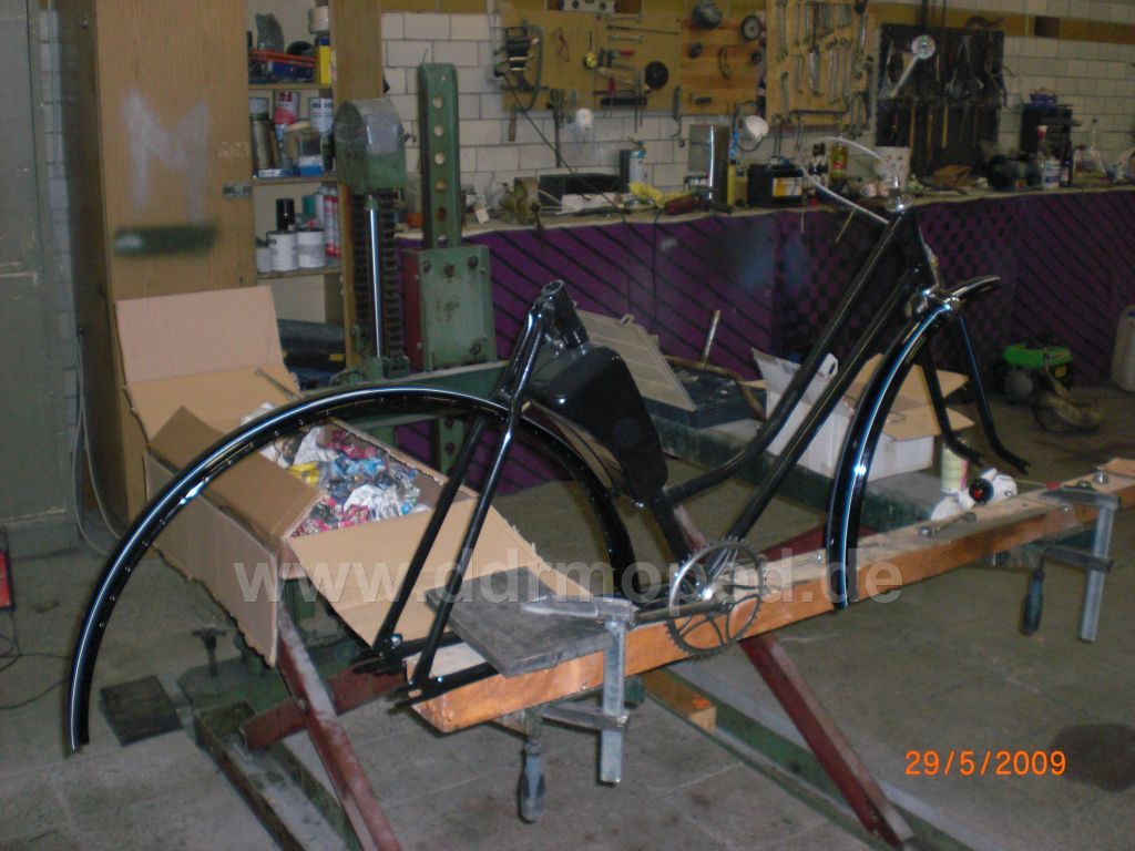

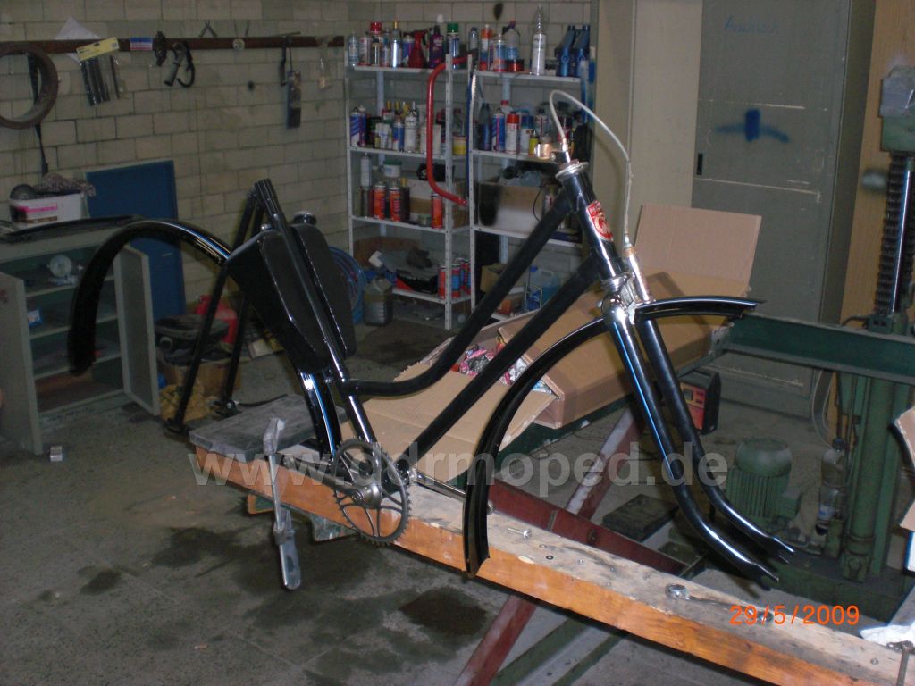

Zwischenstand...
AlexZ
Geschrieben am: 29.05.2009, 17:59
Beiträge: 895
Mitgliedsnummer.: 1471
Mitglied seit: 15.08.2008
AlexZ
Geschrieben am: 29.05.2009, 18:02
Beiträge: 895
