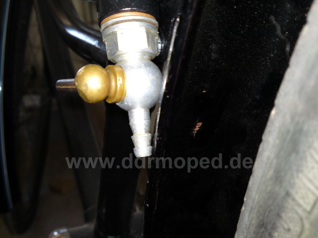

Wo ist hier der Fehler???
AlexZ
Geschrieben am: 01.08.2009, 15:46
Beiträge: 895
Mitgliedsnummer.: 1471
Mitglied seit: 15.08.2008

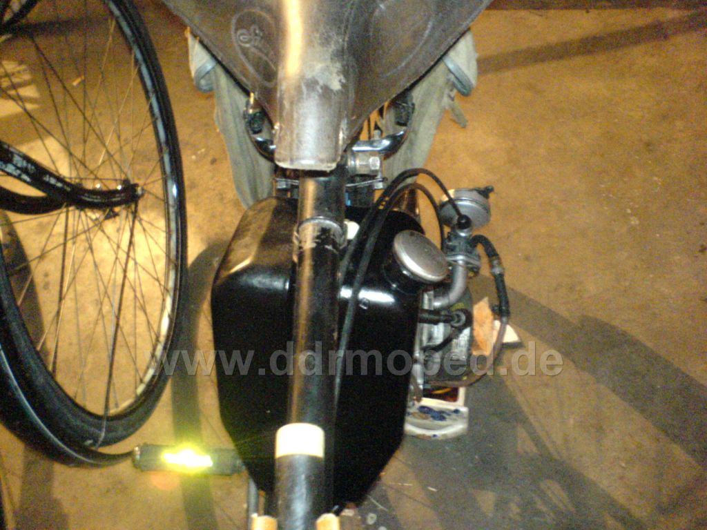

Geschrieben am: 01.08.2009, 21:40
Der Tank muss etwas nach links verdreht werden, is zwar optisch nicht schön, aber die haben den Anschluss schräg geschweißt, ist ja die tiefste Stelle für den Ablauf, war ab Werk so. Ich hab meinen einfach verdreht. Warscheinlich wurde nicht beachtet dass das Rad noch Schutzbleche hat.
AlexZ
Geschrieben am: 02.08.2009, 01:30
Beiträge: 895
hanswurstbiken
Geschrieben am: 02.08.2009, 07:45
Beiträge: 285
Mitgliedsnummer.: 1089
Mitglied seit: 08.02.2008
Manchmal helfen auch Unterlegscheiben zwischen Rahmen und Schutzblech. Oder das Schutzblech muss ein wenig plastisch verformt werden...
Geschrieben am: 02.08.2009, 12:35
QUOTE (AlexZ @ 02.08.2009, 02:30)
Naja aber is eben so orginal, und allzusehr macht es sich nicht bemerkbar.
Maik
Geschrieben am: 02.08.2009, 22:07
Ich hab es bei mir durch verdrehen gelöst, hier nochmal im Bild zu sehen.
Die Halteschellen waren bei mir so gemacht das eine links und die andere rechts zusammengeht (da is nochmal son Winkel drin weiß nich wie ich es erklären soll)
, dadurch sitze er generell schräg und man kommt mit dem Hahn vorbei, war mal orginal so, ist auch in dem orginal Heft was ich hab so zu sehen.
Maik

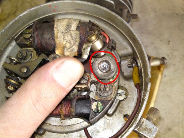

Alles schön am Rahmen und Strebe befestigt, die Kette gespannt, die Bowdenzüge vertüdelt....
Feinsten Sprit in den Tank und noch nen Filter vor den Vergaser instaliert, den Motor noch ne Portion Öl verabreicht... thumbsup.gif
Alles schick und ab raus aus der Halle und treten, treten, treten... hmm.gif
Nach endlosem Getrete und keinem kleinsten Mucks wieder zurück in die Halle, Fehlerauslese starten... sad.gif
Vor lauter Frust laugh.gif hab ich gleich den ganzen Motor wieder ausgebaut...
...und vor lauter Aufregung auch noch den Ansaug- und Abgastrakt demontiert mad.gif
Also LiMa-Deckel runter und erst blöd reingeguckt... blink.gif _uhm.gif blink.gif _uhm.gif
(Ich muss gestehen, ICH & Elektrik das harmoniert absolut nicht!!! dry.gif )
Und siehe da, da war das (hoffentliche?!) Problem ersichtlich...
AlexZ
Geschrieben am: 04.08.2009, 19:02
Beiträge: 895
...was ist denn da mit Kondensator los?
Also LiMa ausgebaut und den Rüpel gezogen!
Nun ist aber mein Problem folgendes:
Es ist nichts von den (aufgedruckten) Daten mehr zu erkennen, dank des grünen Sicherungslack`s.
Und nun sitz ich vorm Laptop und warte auf Eure Beiträge zu der Problematik:
1: Welchen Daten hat so ein Bauteil?
2: Wo kann ich schnellstmöglichst Ersatz beschaffen?
und 3: Wer tröstet mich jetzt, da der Tag im Eimer ist??? laugh.gif
Aber ich war nicht faul - deswegen mach ich jetzt im SR-Forum weiter....
