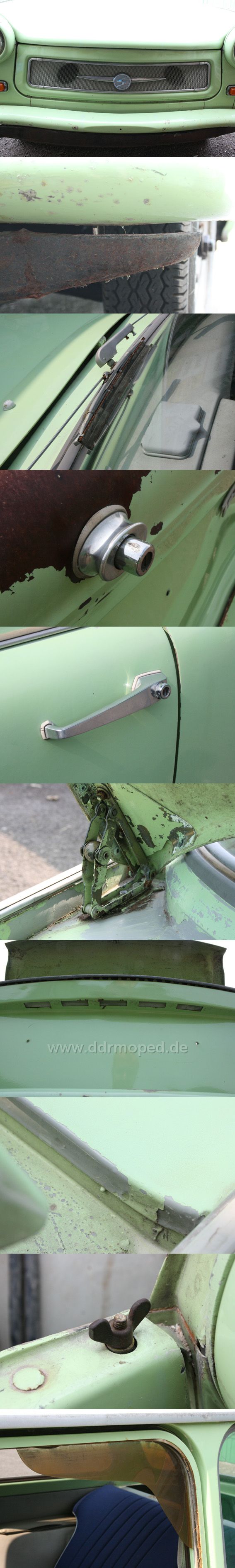

weiter geht's außen: 1: Streckmetallgrill mit Rahmen und geflügeltem Logo. 2: glatte Schürze 3: dünne kurze Scheibenwischer (wo bekommt man dafür Gummis her?) 4: Griff Kofferraumklappe mit umlaufender Vertiefung 5: flache breite Türgriffe mit rausstehendem Drücker 6: falsche Kofferraumscharniere 7: flachen Heckbleck mit 5 Kennzeichenleuchten 8: eine Probe der Originalfarbe (wie lautet der Name?) 9: Verschraubung der Frontmaske mit feststehendem Gewinde und Flügelmuttern statt der Knebel 10: Windabweiser, ich hätte die für selbst gebastelt gehalten, aber laut Calle sind die wohl tatsächlich original.

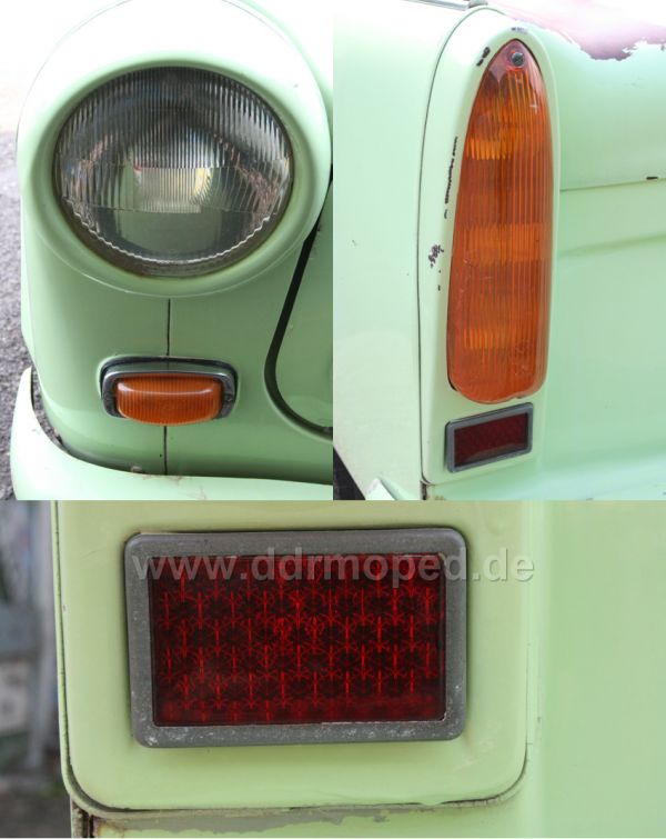

Scheinwerfer und Rücklicher samt Strahlern (Geht das nur mir so, oder wirken die Rückstrahler ungewöhnlich schmal und breit? Ich hatte auch die mit dem schmalen Chromrand anders in Erinnerung)

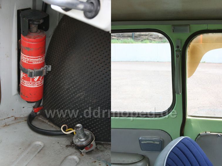

weitere Raritäten: graue Halteschlaufe und ein 1970er Chlorbrommethanlöscher!!!

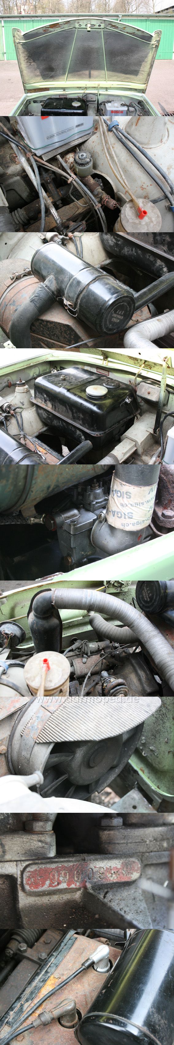

zu guter letzt noch der Motorraum. Die Maschine dürfte original sein (siehe Nummer) mit M18-Kerzen. Einkreisbremse (ich mal gespannt, ob er noch Simplexbremsen vor hat), Trockenluftfilter von 1977 (schade, aber gibt es eigentlich einen von außen sichtbaren Unterschied zum Ölluftfilter?), Vergaser 28HB2-7 (paßt auch nicht, aber den sieht man kaum), alte Heizung und originales Lüfterrad. Gestern habe ich mal versucht die grüne Frabe zu entfernen um den Originallack freizulegen (dieser ist außer an Stoßstangen und Heckklappe überall vorhanden). Die grüne Farbe ist aber fast völlig acetonbeständig. Ein Abschleifen erscheint mir extrem aufwändig und gefährlich (Durchschleifen!), deshalb bleibt er wohl grün und nur die Hecklappe wird nachlackiert. Kann man dann einfach die Scharniere gegen die alten ohne Abstützung austauschen oder sind die Aufnahmen an der Klappe anders? Das wäre wichtig zu wissen, bevor ich die Klappe lackieren lasse.

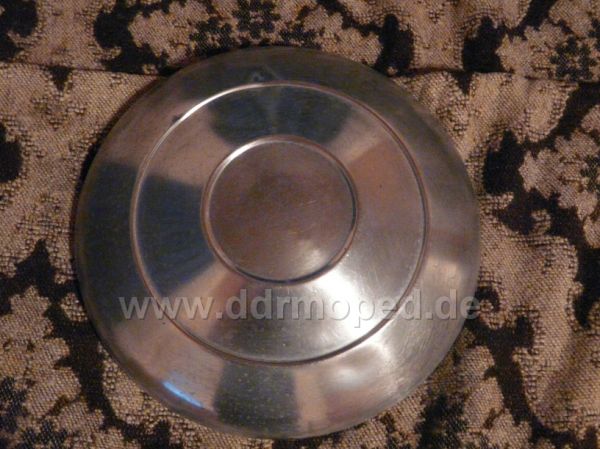

ich schließ mich Calle an, auch ich würde ihn so lassen. Das er so weitestgehend unverbastelt ist nen ich grosses Glück!
Radkappen wie du schon erkannt hast brauchst du die

Stimmt, auf dem zweiten Bild sahen die Rücklicht zweifarbig aus.
