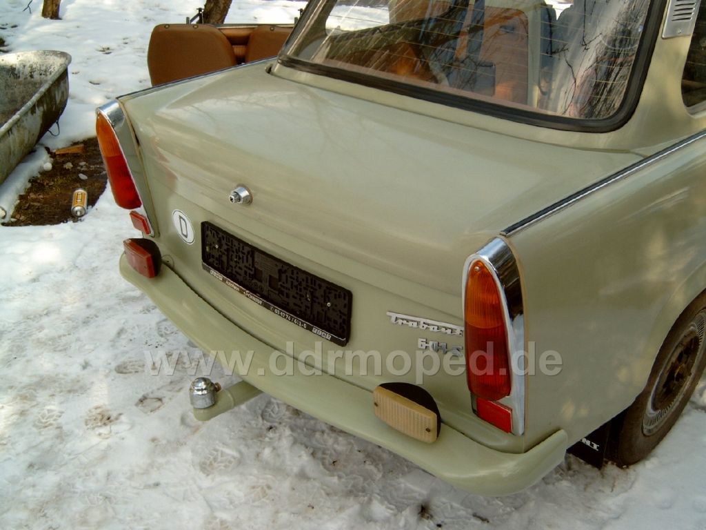

Die Stoßstangen sind anscheinend nicht original...
Diese sehen aus wie "Rund- runde" Stoßstangen (sehe es aber bei Frontaufnahmen schlecht, von der Seite fotografiert wäre besser), damals waren die "Spitzrund".
Das sind Spitz- runde Stoßstangen...

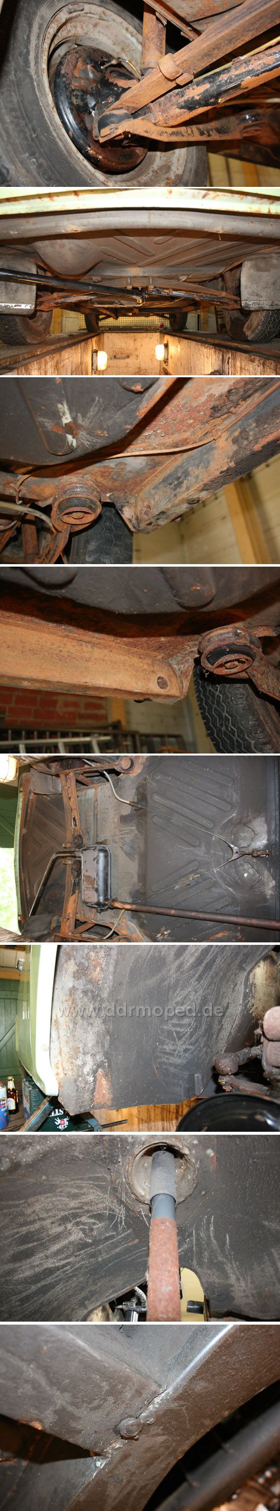

Inspiriert von Jokers neuen Beiträgen zum Wartburg 353, möchte ich auch mal meine Fortschritte präsentieren. In den letzten Wochen war ich nämlich nicht völlig untätig. Ich habe mich zu einer Sichtkontrolle und zum Abschmieren unter das Auto begeben. Im Prinzip war der Eindruck sehr positiv: nicht eine Stelle mit Rostlöchern, nur Flugrost. Es sieht zwar auf den ersten Blick ziemlich braun, tatsächlich ist das Blech aber noch völlig glatt ohne Narben. Die Fahrwerkgummis sehen auch super aus. Aber wo Licht ist, ist auch Schatten: das Geweih ist leider eingerissen und benötigt eine kleine Schweißnaht.

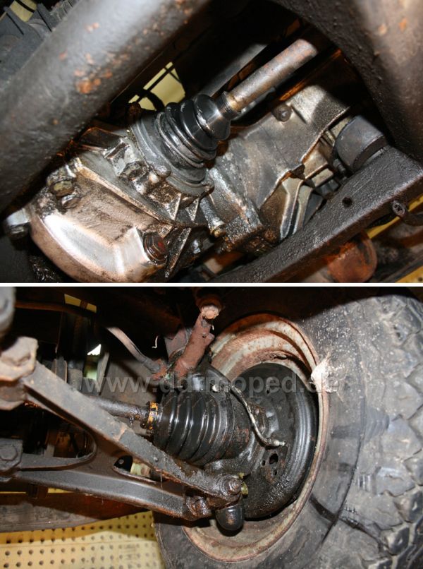

Es sind natürlich doch schon einige Veränderungen an der Technik vorgenommen worden. Z.B. ist die Vorderbremse auf Duplex umgebaut und es sind neuere Stoßdämpfer mit innerem Anschlag verbaut (hoffe ich zumindest, denn die Fangbänder sind abgeschnitten)...
Insgesamt kann ich mir keinen Reim auf die Geschichte des Autos machen. Vom Zustand der Innenausstattung und dem Äußeren hätte ich auf eine ziemlich frühe Stilllegung gesetzt, andererseits scheinen die Antriebsmanschetten ziemlich neu zu sein, wie auch die meisten Fahrwerksgummis, auch waren hinten Radbremszylinder von 1988 verbaut.

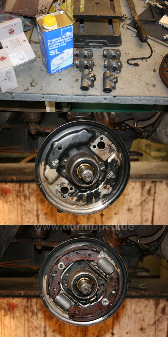

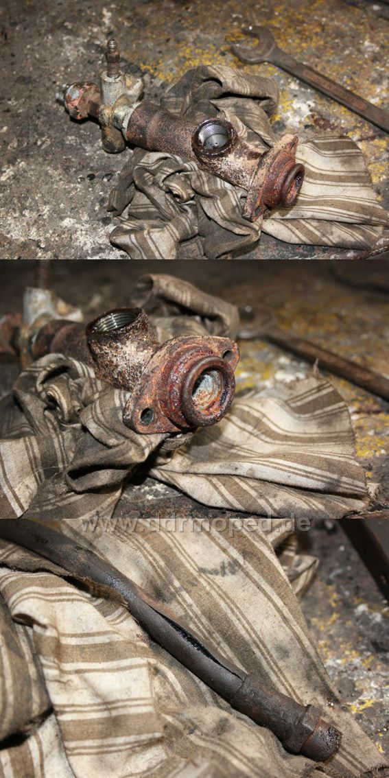

Wegen der Einkreisanlage wollte ich die Bremsen gründlich prüfen und das war auch gut so. Radbremszylinder: hinten beide fest, vorn links fest, vorn rechts stark verrostet und mit stark eingeschränktem Weg. Beide Bremsschläuche vorn porös, rechts bereits aufgeplatzt und undicht...

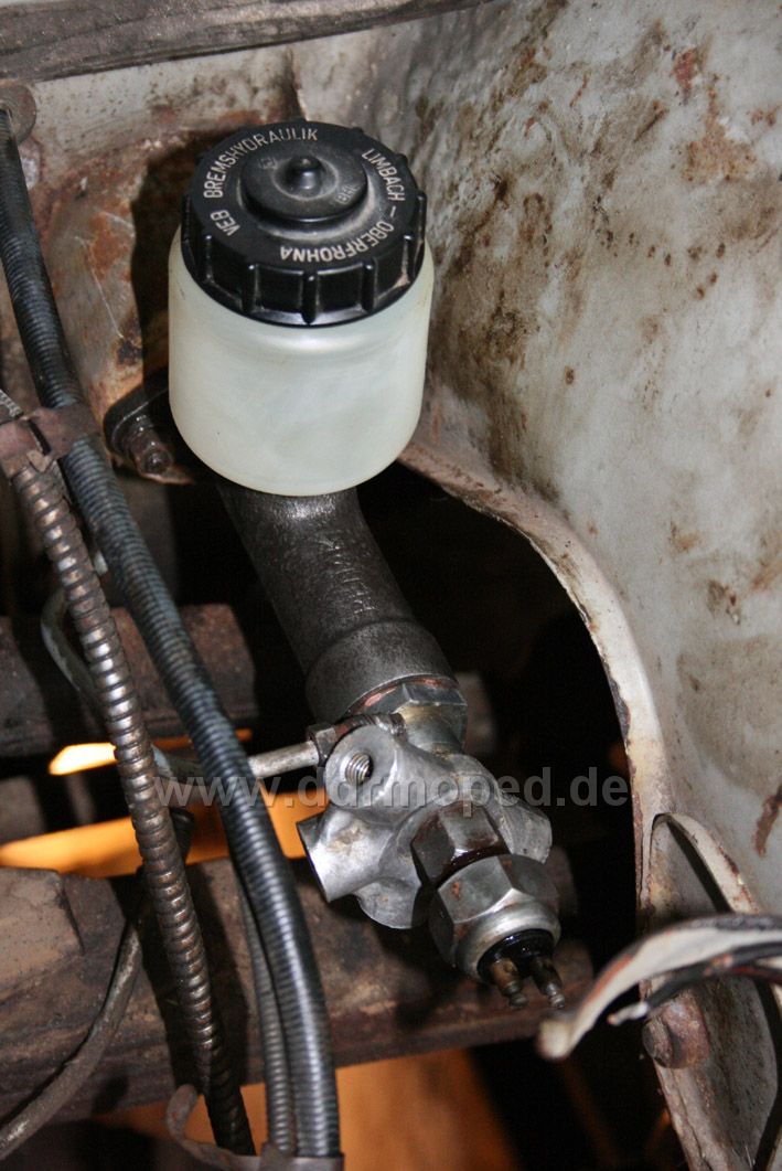

Wenn schon mal alles auseinander ist, kann man auch gleich den Hauptbremszylinder überprüfen. Der war innen völlig ok (Gott sein dank...). So sieht das alles gleich viel hübscher aus.

Dann kam noch das lang erwartete Paket mit neuen Radbremszylindern und Bremsflüssigkeit. An der Vorderachse habe ich bei der Gelegenheit auch noch alle Metallleitungen getauscht. Die Beläge haben noch eine Stärke von 3mm und bleiben drin (außerdem wechsele ich die jetzt in 20 minute pro Rad, dank reichlich Übung). Alles schön sauber gemacht und wieder zusammengepuzzelt.

Auch wenn es so scheint, war ich in den letzten Wochen nicht untätig. Leider sieht es mit Fotos schlecht aus, da ich immer recht kurz entschlossen (und somit ohne Kamera) in die Werkstatt gefahren bin. Das Auto steht inzwischen in der Kfz-Werkstatt meines Vertrauens und wartet auf das Vollgutachten. Donnerstag ist es dann soweit. Der Weg war allerdings ein langer. Bei der Montage der Bremsleitungen habe ich leider einen Anschluß am Verteiler zerstört (war ein Aluteil). Merke: erst die Leitungen an den Verteiler, dann den Verteiler an den HBZ! Die Suche nach einem Ersatzteil gestaltete sich recht zeitaufwändig. Passende Radkappen kamen von eBay, die Radzierringe fand ich für faires Geld in Garitz beim DKW-Treffen. Äußerst schwierig war es, passende Scheibenwischer von 24cm Länge zu ergattern. Nach 2 Monaten Suche kam aber tatsächlich 39 Jahre alte Neuware ins Haus geflattert! Man muß auch mal Glück haben.
