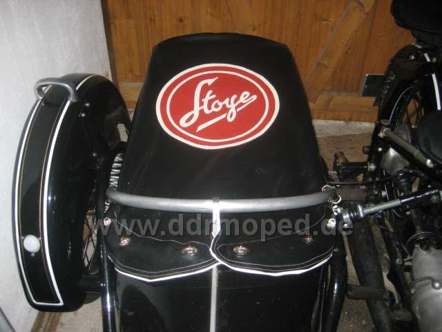

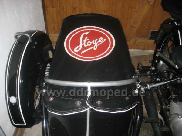

So, am Freitag war es soweit. Die Staubdecke wurde an den Seitenwagen angepasst. Da ich mir die Vorlage selbst gefertigt habe, war ich selbst gespannt, ob alles passt. Die Ösen wurden schrittweise, auf den Millimeter genau eingepresst. Alles in allem bin ich absolut zufrieden. Kostenpunkt aller Materialien, immer noch etwas preiswerter als die neu angebotenen. Diese gefällt mir aber. Ich hatte mich ja immer gegen eine Scheibe entschieden, muß aber meine Meinung wohl noch mal überdenken. MHH... vielleicht doch noch mal. Gruß Heiko

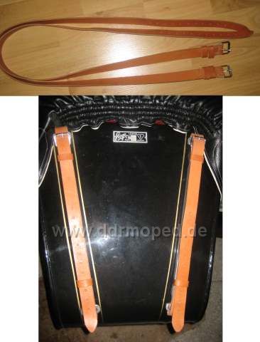

So, geht weiter mit der Ausstattung für den Beiwagen. Es ist kaum zu glauben, aber nicht so einfach, passende Gurte für die Gepäckleisten des Seitenwagens zu finden. Früher gab noch an jeder Ecke einen Sattler, aber heute? Die Internetrecherche hat nicht das richtige Ergebnis gebracht. Da habe ich einfach mal beim ortsansässigen Lederschmuckladen angefragt und siehe da, er hatte alles was ich brauchte. Lederstreifen nach meinen Wünschen zugeschnitten, Rollenschnallen gleich mit dazu und abends waren die Gurte fertig. Da ich noch einen alten Holzkoffer habe, der von der Größe her passend ist, müssen die Gurte spezielle Maße mitbringen. Die Rollenschnallen wurden angenäht und nicht genietet. Kostenpunkt alles zusammen ca. 12 Euros. Gruß Heiko

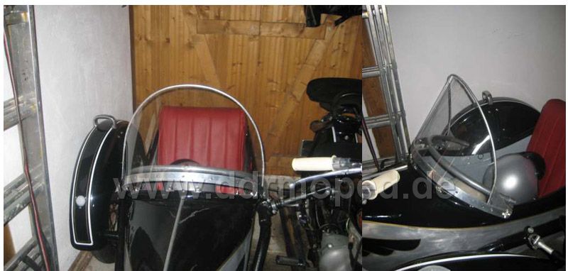

.....zu allererst freue ich mich, dass ein weiteres Gespann den Weg hierher gefunden hat. Dirk, meine Glückwünsche und ich komme noch auf Dich zurück, wenn etwas Zeit ist. Auch wenn ich mich vorher gegen eine Scheibe ausgesprochen hatte, mußte ich mich auf Grund einer Regenfahrt und der bedauernswerten Beiwagenfahrerin doch noch mal mit dem Thema beschäftigen. Da es verschiedene Modelle der Seitenwagenscheiben gab, wobei mich visuell die letzten nicht so richtig überzeugten, hatte ich mich für das frühe 50-iger Modell entschieden. Leider fast unmöglich, dieses im Original und bezahlbar zu erstehen oder geschenkt zu bekommen. Daher mußte mal wieder der Bastelwahn in Erscheinung treten. (Die Originalos mögen mir verzeihen.) Summa summarum hat es zum Glück die eheliche Freigrenze nicht überschritten und war mit 30 € den Versuch wert, es zu versuchen. Ergebnis ist im Bild zu sehen und hat auch erste Probefahrten gut überstanden. Beim Scheibenmaterial habe ich auf die Materialeigenschaften achten müssen, die durch Polycarbonat gegeben sind. Jetzt fehlt nur noch der "Schlabberlatz" davor, der natürlich noch aus den verbleibenden Resten von der Staubdecke nachgefertigt wird. Damit fährt der Beiwagenfahrer dann doch etwas vor Wind und für den Regenernstfall vor Wasser geschützt mit. Auf dass meine Mädels dann immer wieder gerne auf eine kleine Rundtour mitkommen. Gruß Heiko

Ich staune mal wieder Bauklötze Respektable Handarbeit auf heimischer Scholle -> da beisst die Maus keinen Faden ab! Bei dem getriebenen Aufwand für die Boot-Begleitung werden die verbleibenden Restarbeiten wie Schlabberlatz zur Abdeckung zwischen Rahmen und Bootkarosserie ein Klacks sein. Wieder ein Beweis für mecklenburgischen Erfindergeist in Verbindung mit handwerklichem Können, Hut ab! Beim nächsten Besuch würde ich gerne mal hinter der "Mattscheibe" auf dem roten Gestühl Platz nehmen, das Cockpit sieht echt gediegen aus - Gruß, Bernd
