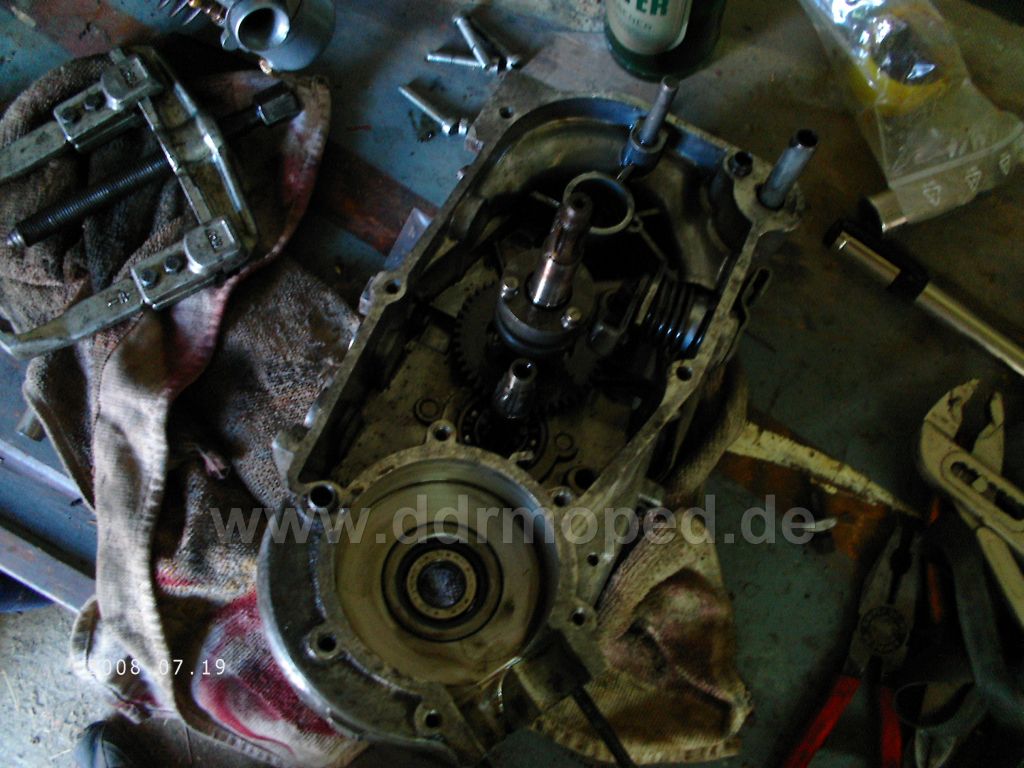

anbei das Bild von einem späteren Modell

Matze ich habe den Motor mit Kickstarter und Handschaltung.Der Motor auf dem Bild ist genau der richtige,den habe ich auch.Also kann dann jeweils den Siemering von aussen setzen und lasse die Distansringe weg.

Schick mir doch bitte ein Bild von Deinem Motor.....
