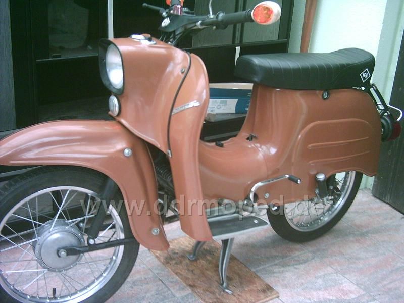

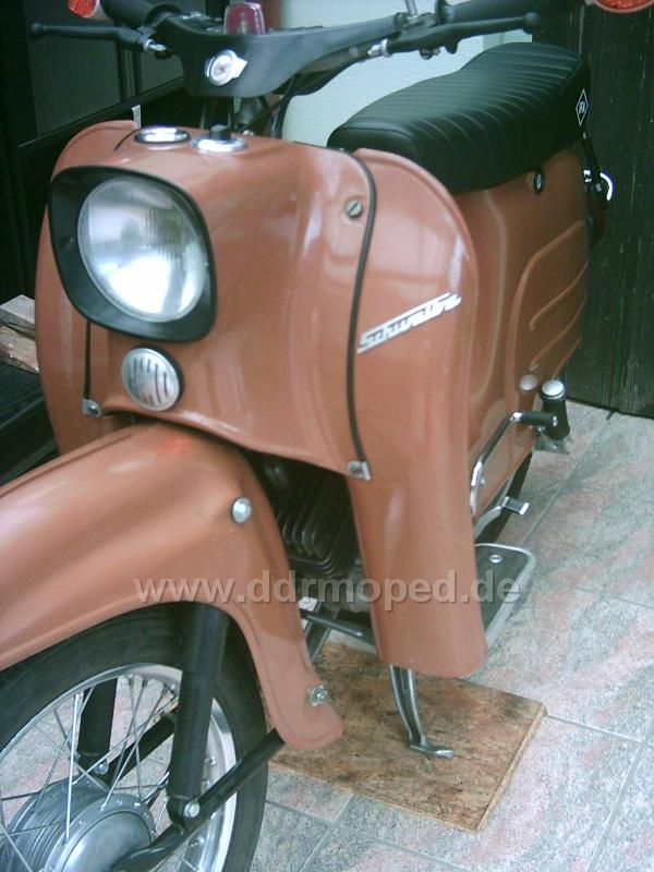

ne das ist vom Strahlen das Schutzblech war schon so

Ich weiß nicht ob das Täuscht. Aber der Lack sieht irgendwie komisch aus... Nicht Glatt sonder wie Orangenhaut...

Er ist durch das strahlen Rau , der mann der es gestrahlt hat hat gesagt das ich es nicht füllern brauch

Dann hatte der Warscheinlich keine ahnnug meine schwalbe hab ich auch Füllern lassen....

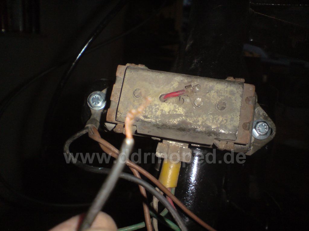

hab mal ne frage zur Elektrik.Für was ist das 5 8schwarz-braune kabel am abblendschalter?? Und die nachste frage gleich wann und wie geht das parklicht ?ein kabel muss ans Zündschloss und das andere??UND noch eins fur was ist das schwarze kabel auf den bild?

schwarz-braun ist Hupe. Das andere Ende dieses Kabels geht an (-) der Hupe, der Taster schließt gegen Lenkermasse.
Parklicht: Einmal Zündlichtschalter, einmal rechts zum Massepunkt am Blinkerschalter. Leuchtet auf Stellung 3, sonst nicht.

Hab maleine frage zur Elektrik?Für was ist das 5(5chwarz-braune )Kabel am Abblendschalter gedacht??und dan die nachste frage wie und wann funktioniert die parkleuchte ? daseine kabel an die Zündung und das andere?Und noch eine letzte frage für was ist das Schwarze auf den Bild??

Mit blinkschalter meinst du dem am Lenker? das Parklicht und die hupe gehen doch nur dann wenn eine Batterie drin ist oder??

Parklicht, Hupe, Blinker, Leerlaufanzeige hängen am Batteriekreis. Bis auf letzteres funktionieren diese Sachen tatsächlich nur mit Batterie. Beim Parklicht sollte das offensichtlich sein ... man kann es ja nur einschalten, wenn man gleichzeitig den Motor ausschaltet smile.gif

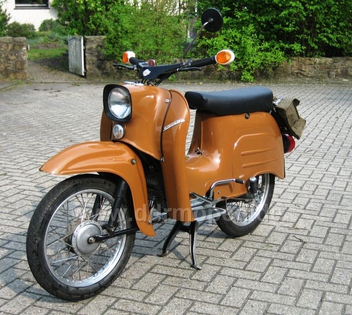

Schönes Teil. Ist die Sitzbank denn original? Ich habe einen neuen Bezug übergeworfen. Habs allerdings wieder entfernt. Sah nicht wirklich original aus und hielt auch nicht vernünftig. Ist deine biberbraun? Kommt auf den Bildern immer ziemlich erfälscht rüber... Aber ansonsten sehen unsere beiden sehr ähnlich aus:
