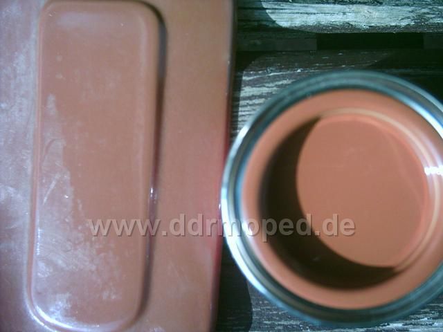

Ja, deine Schwalbe sieht auch super aus. Wie aus dem Laden gerollt (IFA-Laden). Die Farbe bei meiner Schwalbe müßte biberbraun sein. Nachlesen kann man ja nicht da zu DDR-Zeiten die Farbe nirgendwo eingetragen war. (Jedenfalls bei mir nicht). Habe ja noch den orig. DDR-Kaufvertrag. Hat 1986 mal 1775,- Ostmark gekostet. Jetzt habe ich sie Schwiegervater abgeluchst. Pszzzzt.... Die Sitzbank ist von mir komplett mit Blech und Polster vom ehem. Simson-Händler bei mir im Ort gekauft worden. Habe neulich eine Büchse Farbe gekauft die der Farbe der Schwalbe sehr ähnlich aussieht. Für winzige Tupferstellen. (Siehe Bild unten.)

...die alte Farbe muß allerdings vorher gründlich gereinigt werden, dann hellt sie etwas auf. ...

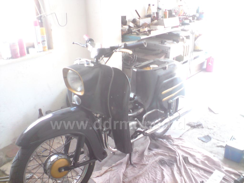

Hab wieider ein bisschen was geschafft .Und was sagt ihr dazu??
Gruß Christian

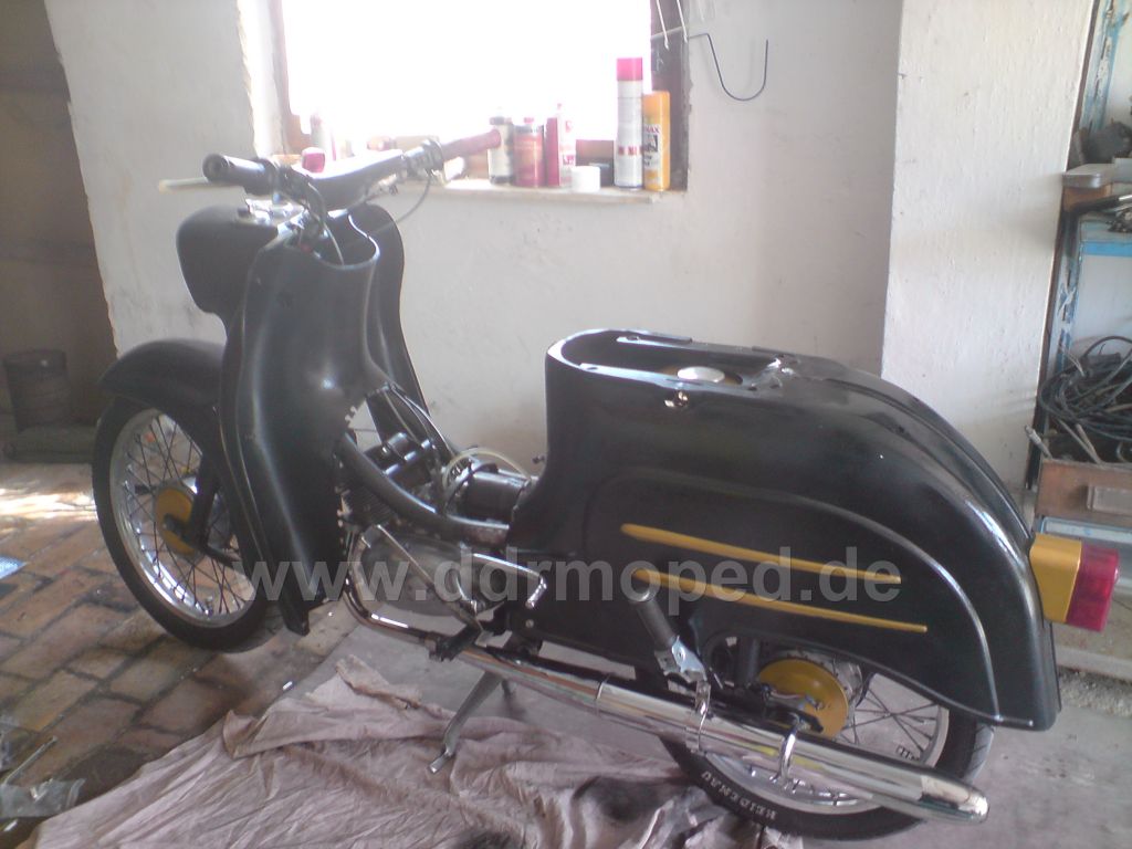

Und noch eins
Gruß Christian

man sieht, dass du viel Arbeit reinsteckst. Leider gefällt mir das Ergebnis nicht. Mit dem gleichen Aufwand hättest du sie schön und originalgetreu aufbauen können. Aber das ist selbstverständlich Geschmackssache. Wünsche dir trotzdem viel Spaß damit.
Viele Grüße
ramirez

Könnte es sein, dass der Auspuff zu lang ist? Der Abstand von Endtopfschelle und Rahmenbefestigung des Auspuffs ist meines Erachtens zu groß. Wie weit ist der auf dem Krümmer drauf? Das Ende vom Auspuff sollte max. mit dem Hinterreifen abschließen.
Grüße, Karsten.

he bin heute das erstemal wieder Gefahren und ich muss sagen es war gut.Sagtmal ist das Normal das sie zum anfang so träge ist und nicht aus den Arsch kommen will???
Gruß Christian
Ich suche noch einen Werkzeugdeckel für meinen SR2
Auxburger
Geschrieben am: 04.05.2009, 19:40
Beiträge: 1694
Mitgliedsnummer.: 1960
Mitglied seit: 03.03.2009
Mir sieht das auch so aus, als hättest du da einen zu langen Krümmer ... was dann deine letzte Frage auch beantworten würde biggrin.gif
baumel
Geschrieben am: 04.05.2009, 19:43
Beiträge: 635
Mitgliedsnummer.: 1790
Mitglied seit: 05.01.2009
Nach 5km ging es eigentlich und wenn ich den Krümmer weiter reinschiebe??
