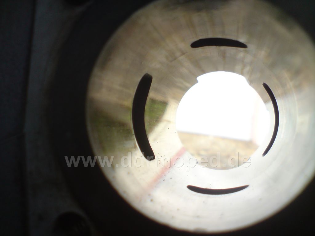

So hier ist das ergebnis
Gruß Christian
Ich suche noch einen Werkzeugdeckel für meinen SR2

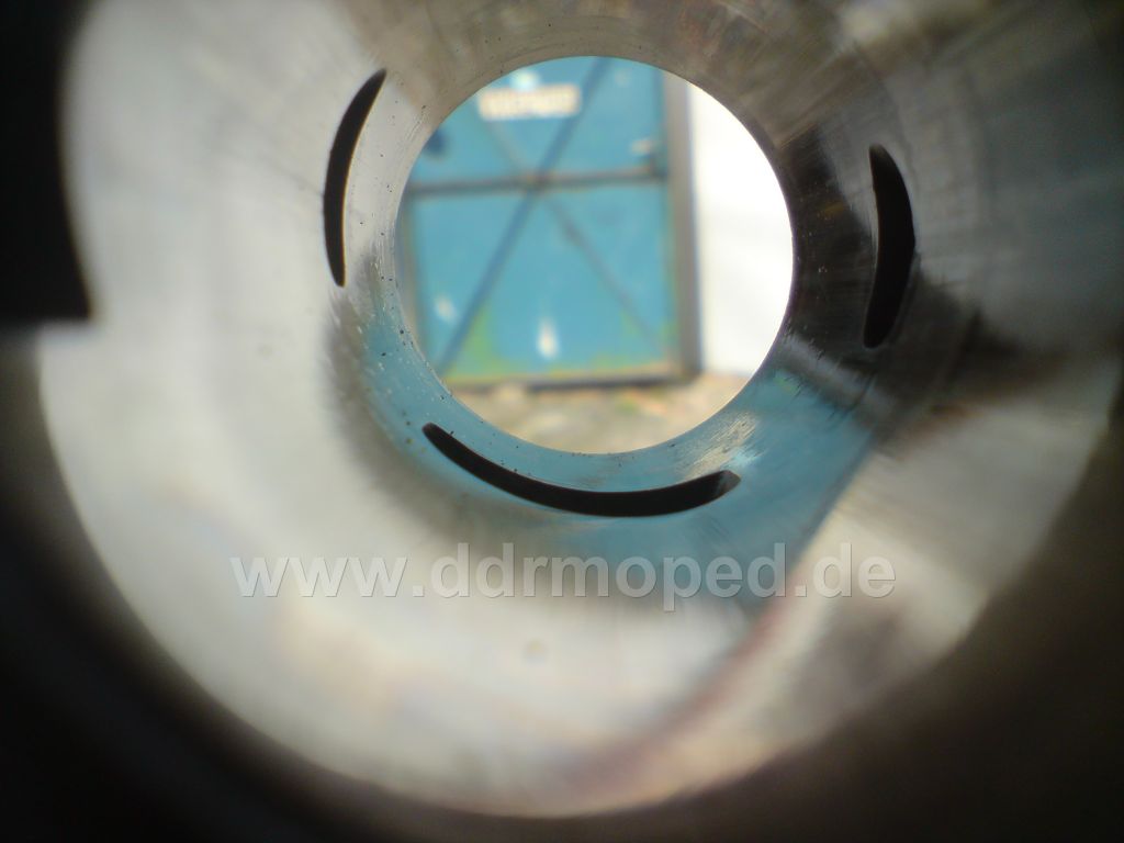

baumel
Geschrieben am: 08.05.2009, 17:20
Beiträge: 635
Mitgliedsnummer.: 1790
Mitglied seit: 05.01.2009
Gruß Christian

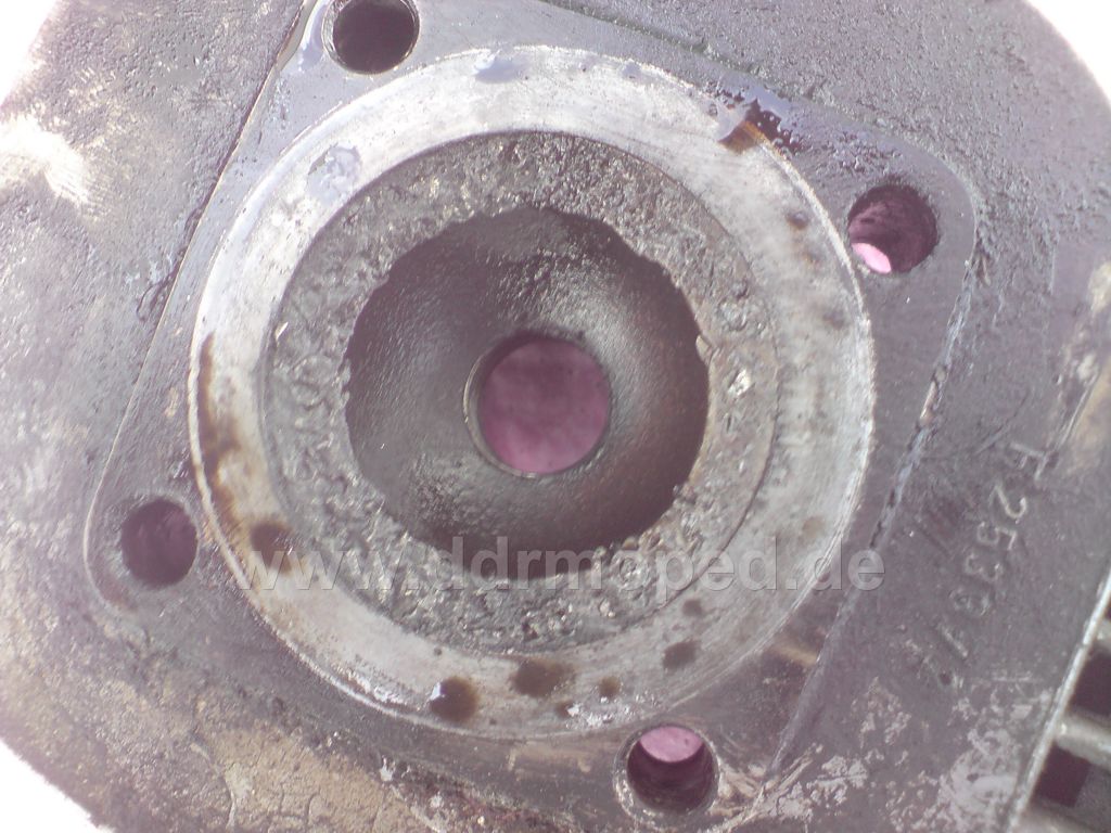

baumel
Geschrieben am: 08.05.2009, 17:22
Beiträge: 635
Gruß Christian
Auxburger
Geschrieben am: 08.05.2009, 17:36
Beiträge: 1700
Mitgliedsnummer.: 1960
Mitglied seit: 03.03.2009
Die Zylinderlauffläche sieht mal ganz freundlich aus, der Kopf am Rand eher weniger ... also weiter im Text: Kolbenboden, -ringe und -lauffläche bitte. Wenn der Kolbenboden auch so Kraterchen hat wie der Kopf rund um den Rand, dann suchen wir wohl ein zerbröseltes Nadellager oder einen halben Kolbenring.
Wenn das auch alles gut aussieht, ist der Kolbenbolzen der nächste Verdächtige. Achtung, Kleinteile nicht in den offenen Motor werfen.
