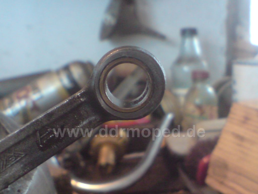

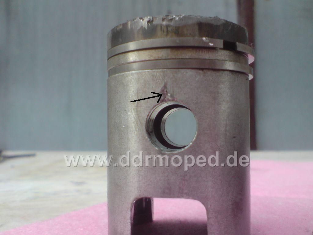

W ie kann da was abbrechen wenn ich fragen darf???

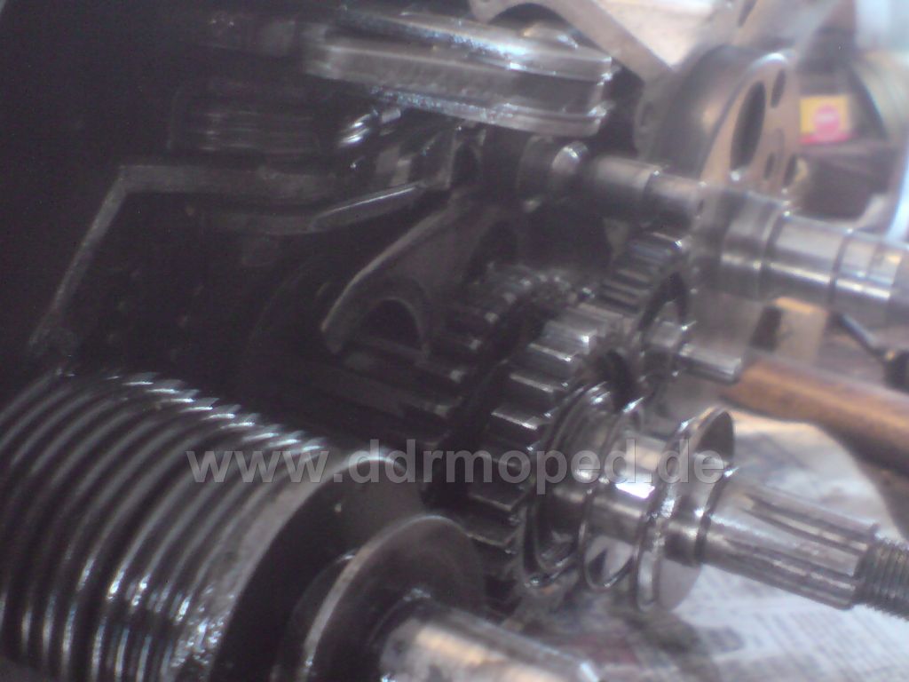

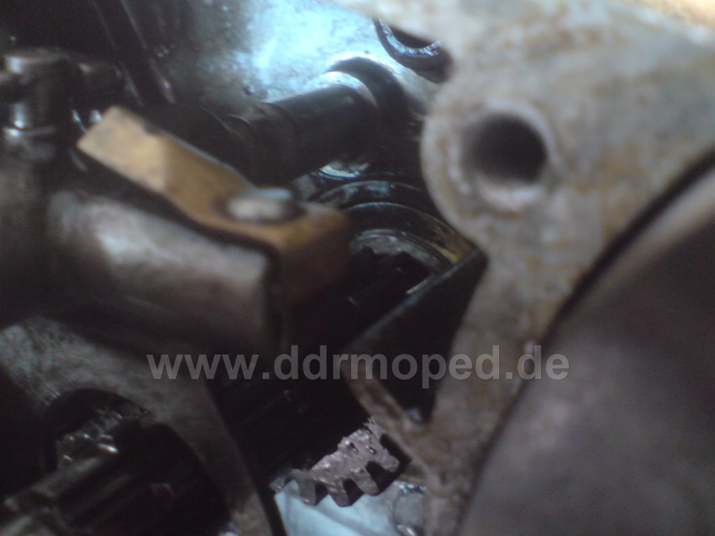

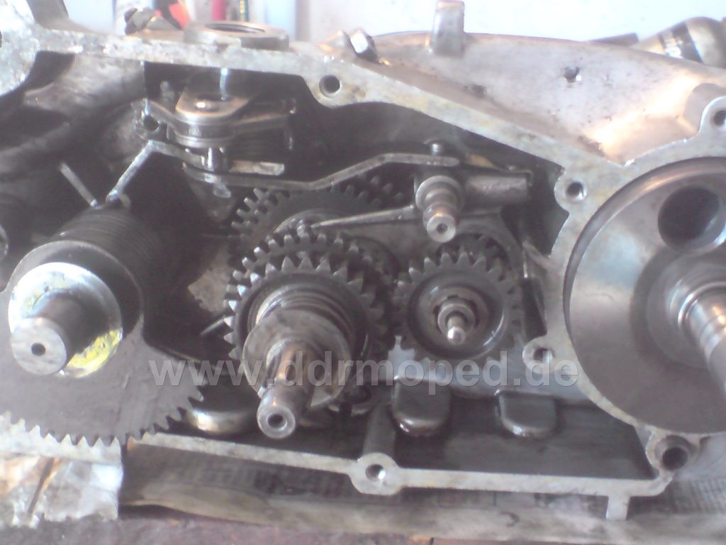

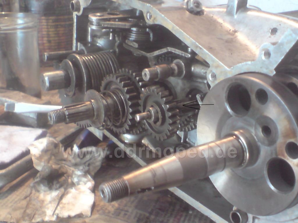

Habe wieder was gemacht! Habe ich es richtig zusammen gebaut??

rolleyes.gif kommt da eine Feder dazwischen??? Sagt mal muss ich jetz die ganzen Lager und Simmeringe neu machen??

lambiman
Geschrieben am: 09.05.2009, 17:27
Beiträge: 3304
Mitgliedsnummer.: 567
Mitglied seit: 18.04.2007
Feder nein aber das Zahnrad sollte richtig auf der welle sitzen
Lager und Simmerringe es bietet sich zumindest an wenn er schonmal offen ist
Aber Kurbelwellenlager + Simmeringe + Kurbelwelle(zumindest mal vermessen lassen) + Zylinder schleifen solltes auch erstmal tun

Ramirez
Geschrieben am: 10.05.2009, 09:46
Beiträge: 844
Mitgliedsnummer.: 1319
Mitglied seit: 19.06.2008
Simmerringe sind definitiv schrott, die macht man grundsätzlich neu, wenn der Motor schon mal offen ist.
Weiterhin ist die Schaltgabel falsch montiert, die gehört in die Nut vom Gangrad 2. Gang eingehakt. So wirste nie auch nur einen Gang schalten können. Mehr kann man auf den Fotos beim besten Willen nicht erkennen.

baumel
Geschrieben am: 10.05.2009, 14:15
Beiträge: 635
Mitgliedsnummer.: 1790
Mitglied seit: 05.01.2009
wie soll ich den diie bilder eurer meinung machen damit ihr was erkennt ?du meinst das teil was 2mal halbrund ist oder? wo musst das genau hin gibts da irgend ein bild ??
