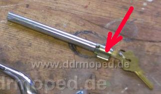

Jedoch hab ich mal 'ne Frage. Bei dem Speichenschloss passen zwar die Schlüssel, doch wenn ich versuche in eine Richtung zu drehen, passiert nichts. Also es ist kein Schließmechanismus, der abläuft.
Bei dem Werkzeugkastenschloss ist das anders, da kann man einen Mechanismus "auslösen". Muss das so sein, oder ist er defekt ?

Wenn Du das mit dem Pfeil markierte Teil festhältst, musst Du mit dem Schlüssel den langen Teil nebst Stift um 90 Grad nach links drehen können.
In der gezeigten (der verriegelten) Stellung musst Du den Schlüssel herausziehen können.

Ok danke, hat funktioniert.
Ich hab immer das Silberne festgehalten.

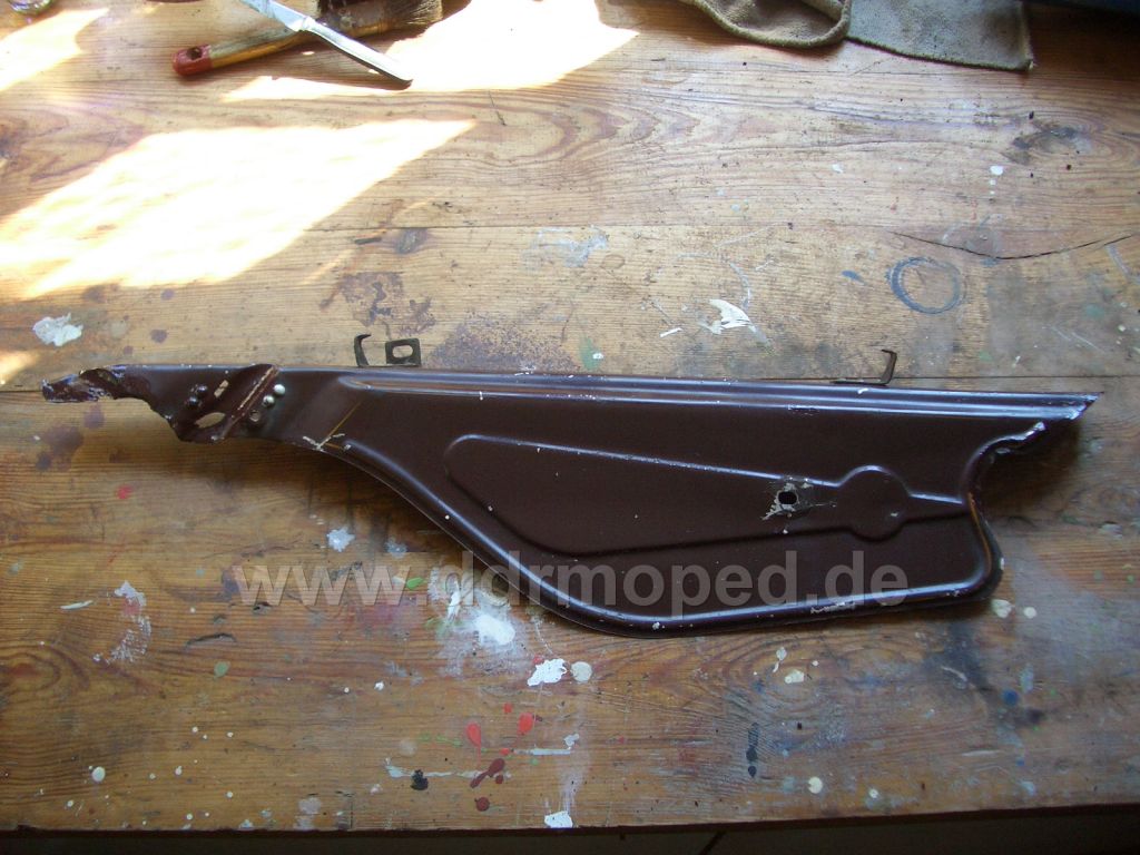

Heute sind weitere Teile gekommen.
Jetzt warte ich nur noch auf das Batteriefach und dann ist fast alles komplett.
Kettenschutz und Werkzeugkastendeckel müssen ein wenig bearbeitet werden, das werde ich wohl in der nächsten Woche in Angriff nehmen.
Nach der ersten groben Reinigung sehen beide Teile so aus:
Kettenschutz:

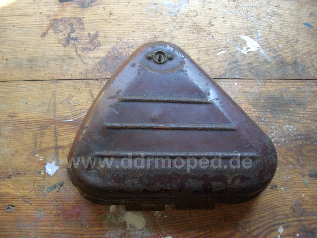

Und hier der Werkzeugkastendeckel.
Und noch eine Frage. Hat einer eine Idee, wie ich das neue Werkzeugkastenschloss dann befestigen kann ? Bzw. welche Nieten ich brauche um es befestigen zu können ?

Halbrundniet 3x6, TGL 0-660

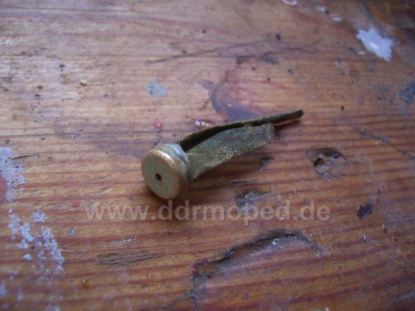

Problem 3:
Als ich die Steine aus dem Tank wieder herausbekommen habe, fiel noch ein Teil mit heraus. Jedoch hab ich das mit Sicherheit vorher nicht hineingetan. Ich hoffe, dass es kein wichtiges Teil ist. Das war's dann erstmal.

Geschrieben am: 27.04.2009, 09:39
Also dein Lack ist sicher kein Originallack, der lässt sich von so einem bisschen Benzin nicht beeindrucken. Außerdem wurden die Tanks nie von innen lackiert. tongue.gif
Das Sieb, was du da gefunden hast, kommt im funktionierenden Zustand auf das Benzinröhrchen im Benzinhahn. Da brauchst du ein neues. Gucke mal unten nach, die andere Hälfte wird wohl noch im Loch stecken.

Oli, das Sieb ist vom Benzinhahn und wird eigentlich von aussen mittels der Benzinhahn-Überwurfmutter befestigt. Es steckt also auf dem Hahn.
Der Tankdeckel hat innen eine Gummi-oder besser Korkdichtung. Mittels der zwei Nasen im Deckel kann man die Dichtheit "einstellen". Die Dichtung gibts als Nachbau neu in diversen Shops.
Aus Zeitgründen habe ich von beiden Teilen jetzt hier kein Foto. Ich hols nach oder ein anderer freundlicher User ist schneller. wink.gif

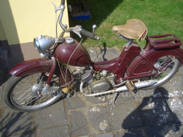

Nach weiteren Reinigungsarbeiten hat sich immer bisschen mehr Lack vom Tank gelöst. Ich komme also nun doch nicht drumherum, dass der Tank nochmal lackiert werden muss. Hoffentlich passt dann der Farbton noch zu den restlichen Teilen. Am Montag kommen dann also Tank, Kettenschutz und Werkzeugkastendeckel zum Lackierer zum Ausbessern und Lackieren.
Unter der Woche sind dann auch die - vorerst - letzten benötigten Teile gekommen:
Kupplungshebel, Dichtgummi für den Werkzeugkasten, Dichtgummi für den Tankdeckel, Batteriefach und last but not least mein DDR Ledermantel wink.gif
Nächste Woche wird dann noch ein bisschen was an den technischen Sachen gemacht und vielleicht läuft er ja dann schon am Wochenende. Ich hoffe es, denn bei dem schönen Wetter würde ich gerne auch mal 'ne Runde drehen.
Bis er fertig ist üb ich solange noch ein wenig das Fahren mit Opa's SR50.
