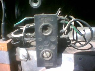

Tach, kann mal einer die Stufen des Zündschlosses reinschreiben, mit Bedeutung bitte? Und was steckt an dem Teil unterm rechten Seitendeckel dran, nicht das Steuerteil, sondern das andere kleine Ding da, den Namen kenn ich leider nich, ist wichtig, weil ich ich nicht weis ob ich das Teil abmachen kann, weil wenn da bloß Blinker dran ist, kann ich es ja abbauen, da ich keine Blinker dran hab.
