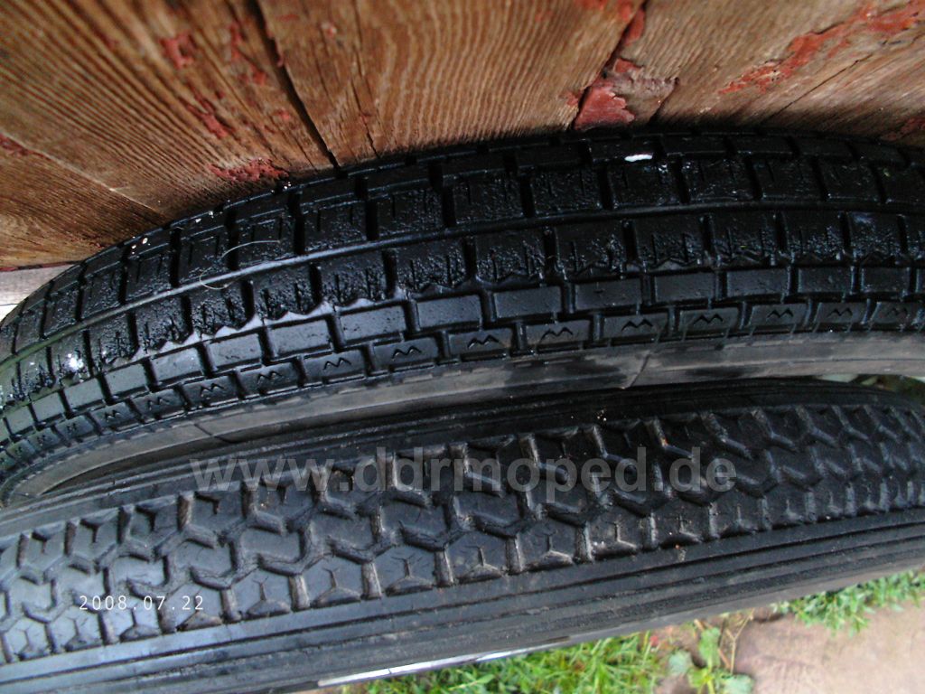

K 30 heißt das Reifenprofil. Ostbiker hatte wahrscheinlich vorher noch einen alten Reifen mit dem K 4 Profil drauf und dieser war wohl steinhart und somit nur noch sehr schlecht fahrbar. (siehe Bild; oben K30, unten K4)
Mit "DDR K30" meint er noch originale DDR Reifen. Die würde ich dir aber nur empfehlen, wenn sie noch wirklich gut sind. Die Reifen mit K 30 Profil gibt es auch heute wieder (hatten wir auch alles schonmal, müsste man mal suchen...), ansonsten würd ich dir eher zu nem neuen Reifen raten.

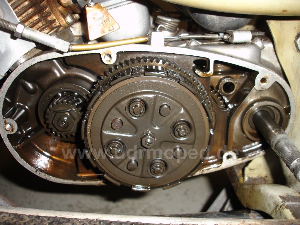

nachdem ich ja wie schon bei den Ausflügen beschrieben mit ihr in gut 4 Monaten 3500km gefahren bin, darunter Ingolstadt-Suhl-Ingolstadt und nie Ausfälle bzw Popeleien zu verzeichnen hatte ist sie jetzt doch etwas Reparaturbedürftig tongue.gif Der Motor haucht so langsam sein letztes Abschiedswort in recht dröhnender Weise mit relativ starkem Leistungsverlust einhergehend.
Hab ihn gestern mal Getriebeseitig inspiziert. Das Öl war nun auch nach sofortiger Neubefüllung durch mich, seine 3500km drinn und hat den alten Schlamm gut rausgewaschen. _clap_1.gif
MfG. Christian M.

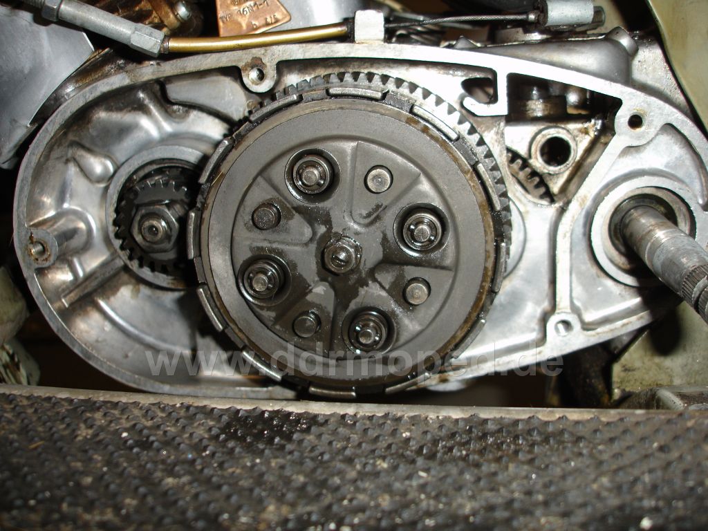

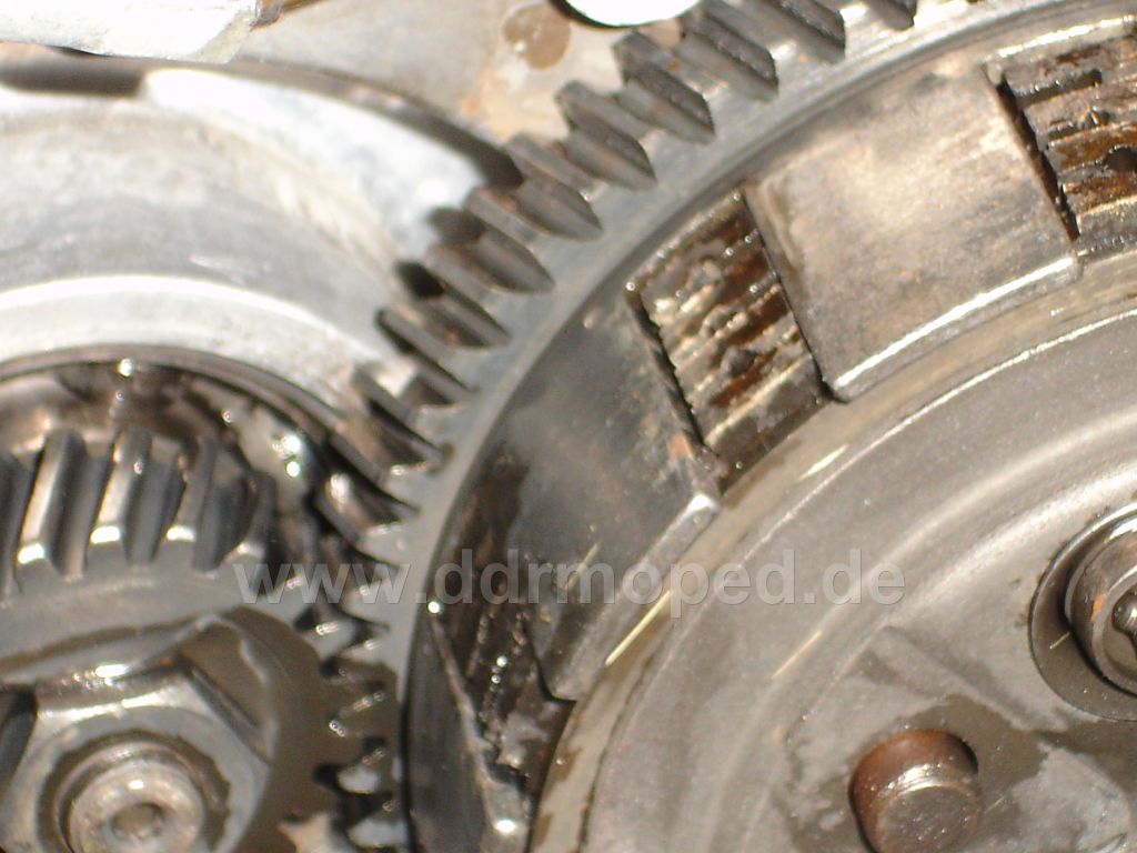

Die Kupplungslamellen sind Erstaunlicherweise noch nicht einmal 1mm eingelaufen, trotz Handschaltung!!! thumbsup.gif
Zahnflanken von Primärritzel zum Kupplungskorb einmalig neuwertig thumbsup.gif
MfG. Christian M.

Nach kurzer Bremsenreinigungsdusche ging auch der Braunschleier des Restöl´s Problemlos ab.
MfG. Christian M.

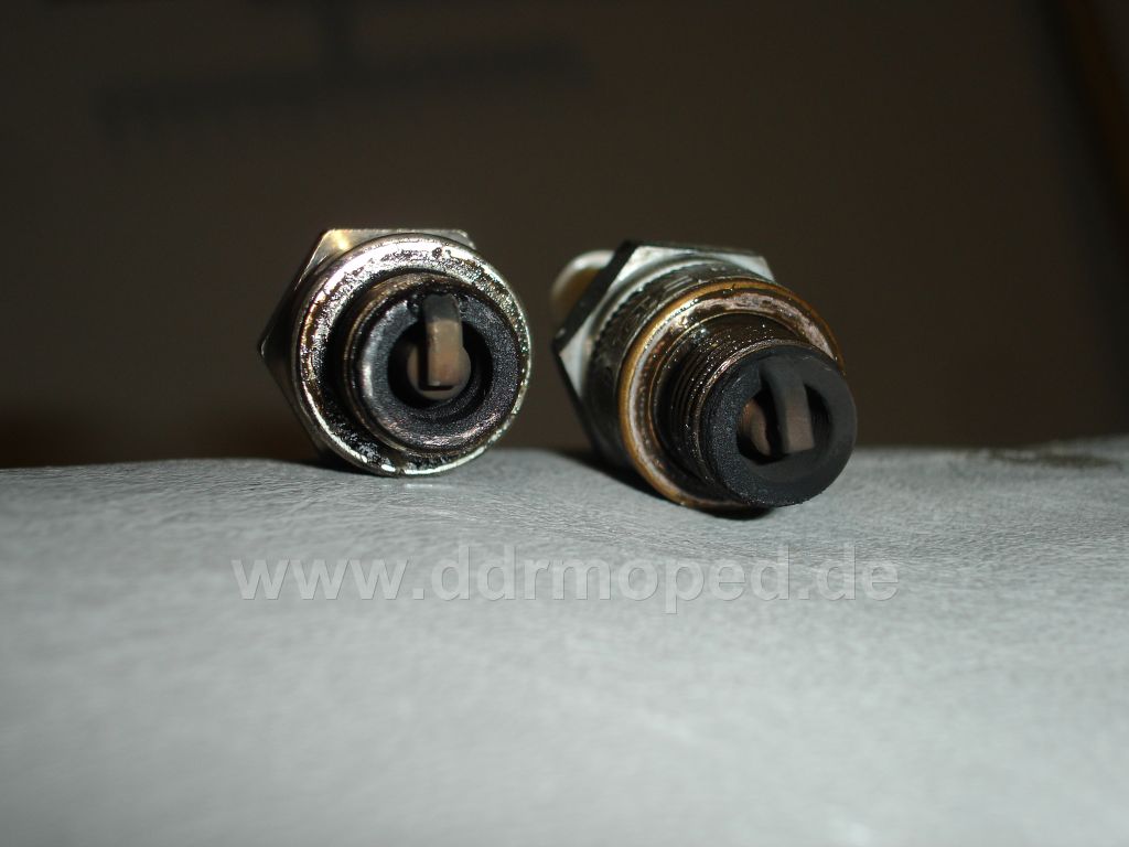

hier nochmals der Kerzenbild Beweis:
links, 260er vor ca. nem Monat entfernt wo der Motor noch satt schnurrte und die Simmerringe dichteten (halbwegs)
rechts, die derzeit 240er schon mit 1:40 Mische gefahren und Nadel etwas tiefer, dafür 40LLD jedoch immernoch zu Fett laut Kerzenbild! hmm.gif
MfG. Christian M.

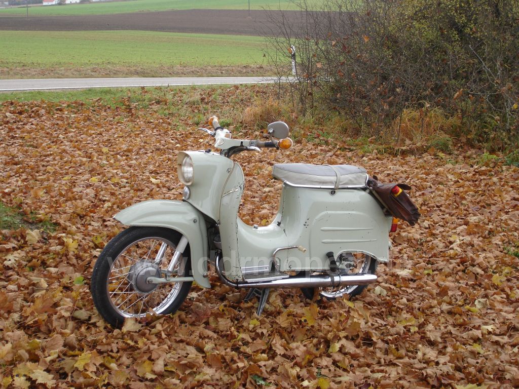

So jetzt mal von ganz unten hochgekramt... Der Gut´sten gehts blendend! Am 08.02.2010 Motor komplett neu gemacht (Zyl. natürlich Dreiecksflansch) alles vom feinsten. Nach Reversion etwas Vergaserprobleme (die vorhandene Einstellung funktionierte nicht mehr) Nach ca. 300km Einfahrphase war das auch Geschichte! Ab 03/2010 Alltagsmoped mit knapp 2000km Fahrleistung per annum. Ohne Probleme, ein Tritt an!Zu Saisonbeginn ein Sturz auf Schotterweg, aber das meiste hab ich abgefangen :-) Letztes Jahr nur Gelegenheitsfahrten aber dennoch knapp 1500km abgefahren, immernoch problemfrei, kein Popel, nix! Dies Jahr schon knapp 500km (Neuer-Alter Tacho-chromring top- geht jetzt endlich richtig) alles Dufte! Läuft 65-70km/h. heut wieder 75km alles ohne Vorkommnisse, erfreu mich jeden Tag an dem guten Stück, nur werden die originalen Griffgummis immer weniger :-) und ich hab noch keinen Ersatz cry.gif und der linke Schaltzug magert ab rolleyes.gif aber läuft zuverlässig!
MfG. Christian M.
