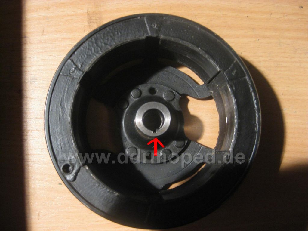

Ach du meine fre**e.
Das Polrad von mir hat einen ganz anderen schlitz für die Passfeder/Halbmond als deine!
Der unterschied dürfte genau 90° sein.
Ich stell mal ein oder zwei Bilder von dem Polrad rein.

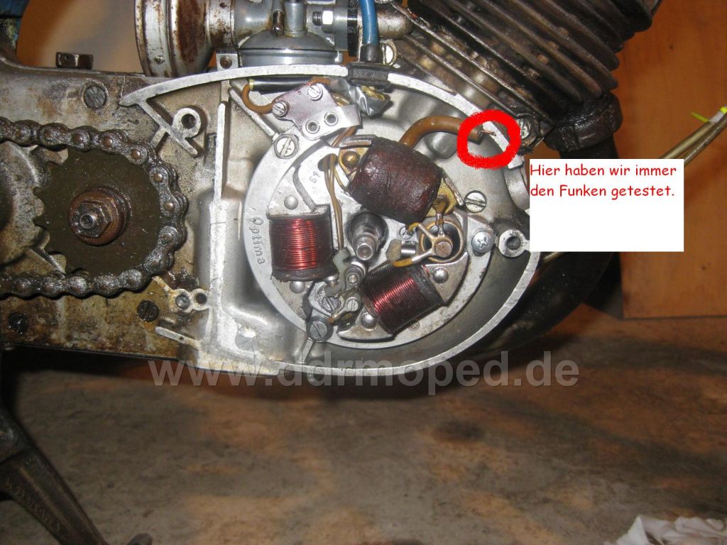

Tim
Geschrieben am: 14.04.2009, 21:40
Beiträge: 273
Mitgliedsnummer.: 2099
Mitglied seit: 14.04.2009
So und hier noch einmal meine komplette Grundplatte.
da werdet ihr denke ich mal keine defekte sehen.
Geschrieben am: 15.04.2009, 07:28
Beiträge: 14959
Tja, mein Guter, das ist ein Polrad vom Spatz. Die Grundplatte ist aber SR.
Damit schaftt man die Einstellung ZZP 2,5mm v.OT nie!!
Du benötigst ein rötlich/braunes Polrad wie in der Doku.
Das hat aber primär erst mal nichts mit dem Funken zutun. Der muss auch mit diesem (falschen) Polrad kommen.
