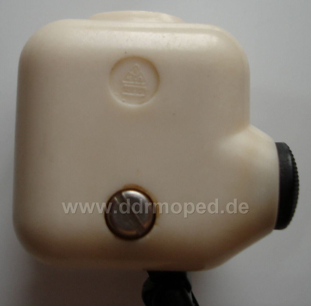

QUOTE (NorbertE @ 15.04.2009, 14:15)
... ich habe an einem 57er SR2 einen ähnlichen "Universal"schalter aber in beige dran. Bis jetzt dachte ich: Austausch-Westprodukt...
Hier ein Foto des Hersteller-Kennzeichens:
..I..
K..A
AEP
euvs
Geschrieben am: 15.04.2009, 16:33
Beiträge: 874
Mitgliedsnummer.: 1601
Mitglied seit: 09.10.2008
...ja genau - wie meiner, nur der ist eben schwarz, der "Universalschalter". hmm.gif Eike.
Wolfgang, an meinem 57er ist es derselbe Schalter, wie Deiner. Ich gehe davon aus (weil z.B. die Klingel komplett fehlt): nachgerüstet! Die alten Schleppschalter waren ja sowieso nicht das Gelbe vom Ei.
Das Prospekt von Nico zeigt einen 55er SR1 (Tachoantrieb nach oben....). Da muss es diese Schalter also schon gegeben haben. Mein 2er ist 57, also hat es die da "noch" gegeben. (Später, denn wer wechselt an einem neuen Moped den Schalter?). Ich tippe mal eiskalt auf Ende55/Anfang56 bis max. (Bauchgefühl) 59. Mein 57er ist auch der erste SR2, der mir mit diesem Schalter untergekommen ist. Später oder überhaupt hab ich das Ding nie und nirgendwo gesehn.
Ich hab ihn noch nicht offen gehabt: Wechselschalter einpolig ohne Masseverbindung?Schleppkontakte? Hupenknopf/Taster einpolig ohne Masseverbindung? Dann wäre es wirklich ein "Universalschalter". "Meine" Befestigungsschelle legt aber wiederum 22mm Rohr(lenker) nahe. Ich werd ihn abbaun und zerlegen... biggrin.gif

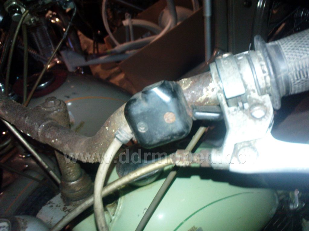

Mein Schalter ist auch ohne Hupenknopf ausgeführt!
Grüße Thomas.
Geschrieben am: 15.04.2009, 22:49
Thomas, auch auf Deinem Foto fehlt die Klingel!! Ich bin, ich vermute ganz stark: das ist ein Ersatzteil!
Der fehlende Hupenknopf macht die Sache noch ominöser...

übrigens ist mein Schalte auch ohne Hupenknopf und am Lenker war auch keine Klingel.
MfG
Waldi
