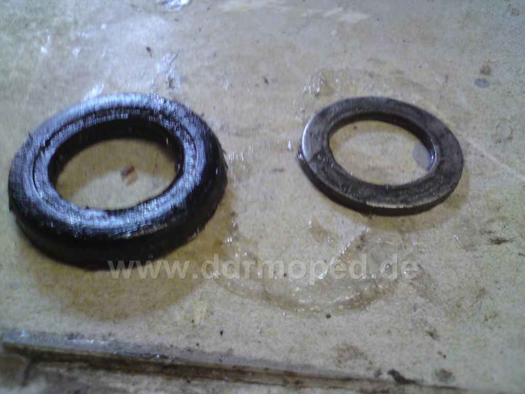

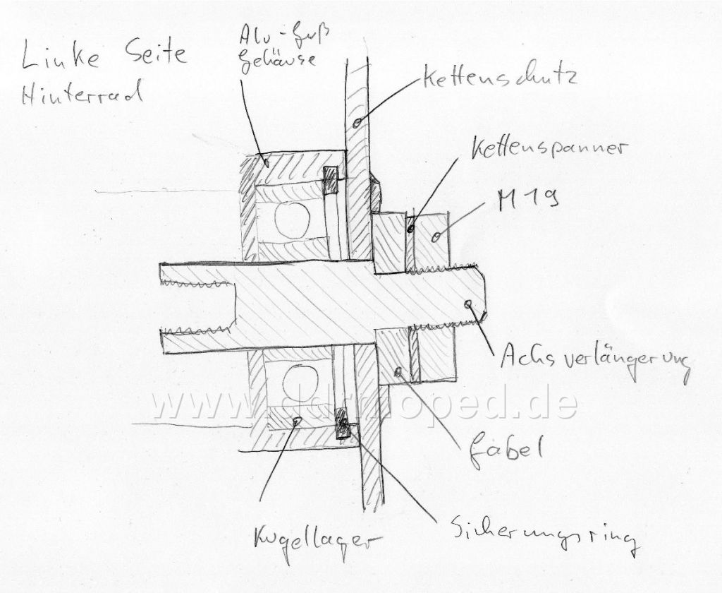

Ja das wird es wohl sein. Blöderweise bin ich krank und kann nicht in die Werkstatt um mir das genau anzuschauen. Fotos habe ich ohne ende gemacht, aber natürlich nicht von dem Detail. Habe jetzt mal versucht eine Zeichnung zu machen von meinem Aufbau. Irgendwo muss da die Scheibe zwischen!? Ich hab aber immer noch nicht genau kapiert wo. Was hat die denn für Abmaße?
Ich krieg das Bild nicht rein, ich versuch es mit Datei anhängen...
@iff
schönes Foto!

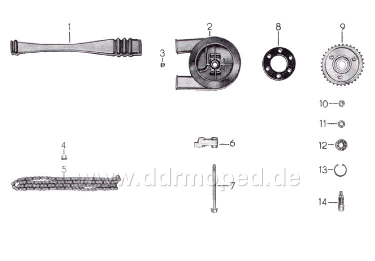

Bei den Teilen 10 und 11 weiß ich nicht wohin damit. Ich habe einen Gummiring und eine Unterlegscheibe übrig. Allerdings ist der Innendurchmesser irgendwie zu groß für die Achsverlängerung. Ich hab ein Foto von den Teilen, kann es aber nicht hochladen. Siehe nächsten Beitrag...

hasenhohr
Geschrieben am: 16.04.2009, 10:40
Beiträge: 4
Mitgliedsnummer.: 2105
Mitglied seit: 15.04.2009
@ iff
so hier das Foto...
MfG
Emanuel

Lange Rede: Ich geb Dir mal einen Link, wo Du mit etwas Suchen auch eine Explosionszeichnung des Hinterrades der Vogelserie/Schwalbe findest. Du findest dort auch noch mehr, die Jungs haben sich sehr viel Mühe gegeben. thumbsup.gif
Der Link
Eine weiter Möglichkeit wäre, Einer der anwesenden Experten Vogelserie hat die Explosionszeichnung zur Hand.

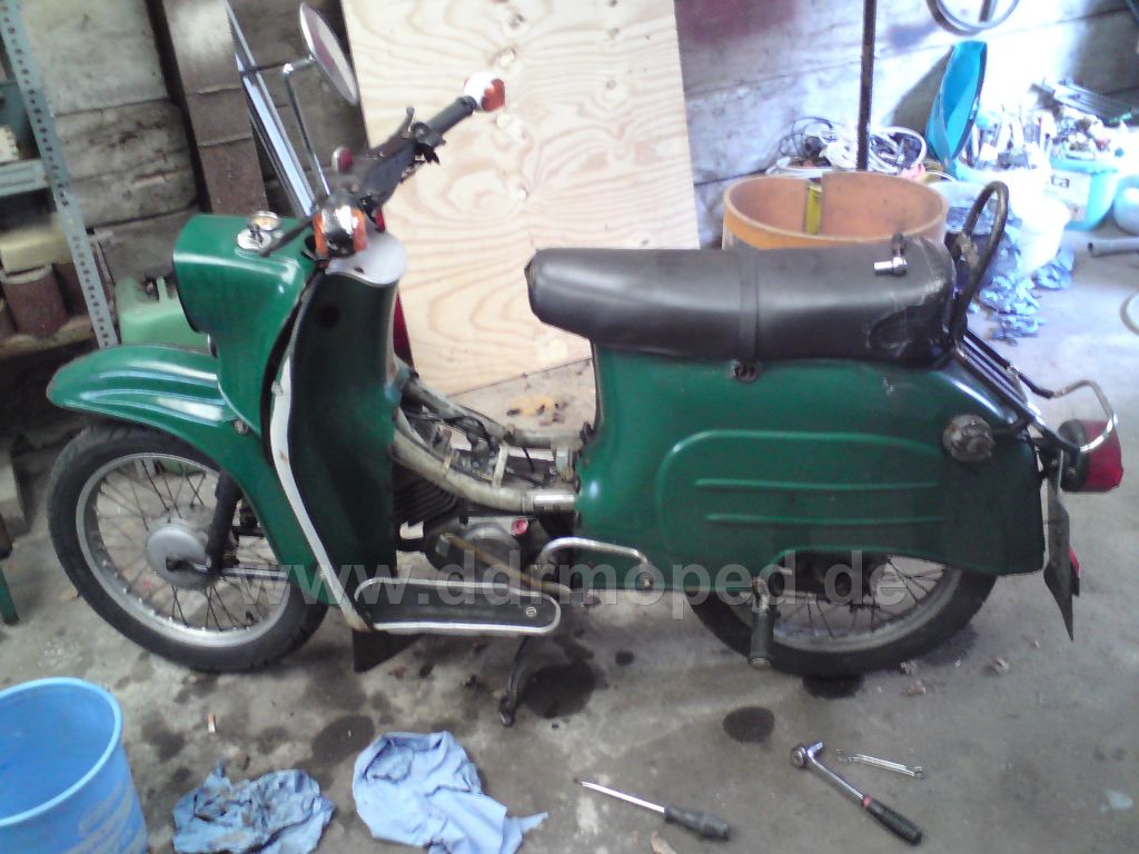

Mir fällt gerade auf, das ich den Typ meiner Schwalbe gar nicht gesagt habe. Das ist eine KR51/2. Die hat ne Anhängerkupplng und den Anhänger habe ich auch dazu bekommen biggrin.gif. Ich bin dabei das gute Stück technisch wieder in Schuss zu bringen. Bin damit auch fast fertig, allerdings sind die Blechteile ganz schön verbeult. Die kommen dann nächstes Jahr dran.

Hi Emanuel
Das Bild von dir zeigt schon die Besagte Distanzscheibe rechts
Links ist eine Dichtscheibe zu sehen welche das Radlager vor Schmutz schützen soll wird in die Radnabe eingedrückt beidseitig
Ich hab mal deine Schematische Zeichnung Oberlehrerhaft Korrigiert ich denke das Geht in Ordnung laugh.gif
