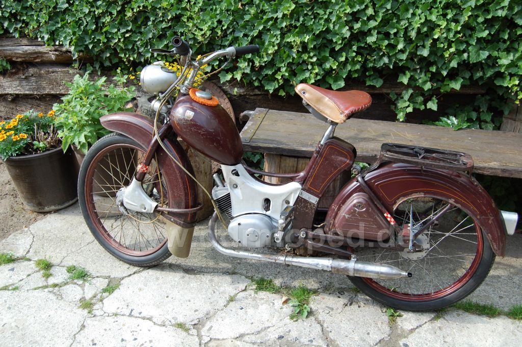

Dafür das alles neu ist am Triebwerk hängt er verdammt gut am Gas und spricht gut an.
Die 1. Ausfahrt mit 5 km hat er tadelos überstanden

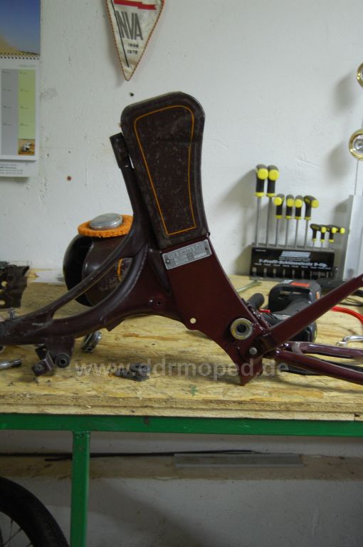

Heute gings am 61er mal wieder weiter. Nachdem der überholte Motor nun tadelos läuft, wurde das Moped heute zerlegt.
Der untere Teil des Rahmens war völlig verbogen und schon mal von meinem Vater geschweißt worden.
Nach dem richten auf dem Amboss war das Metall so weich, dass ich mich entschloß aus 2 Rahmen ein zu machen.

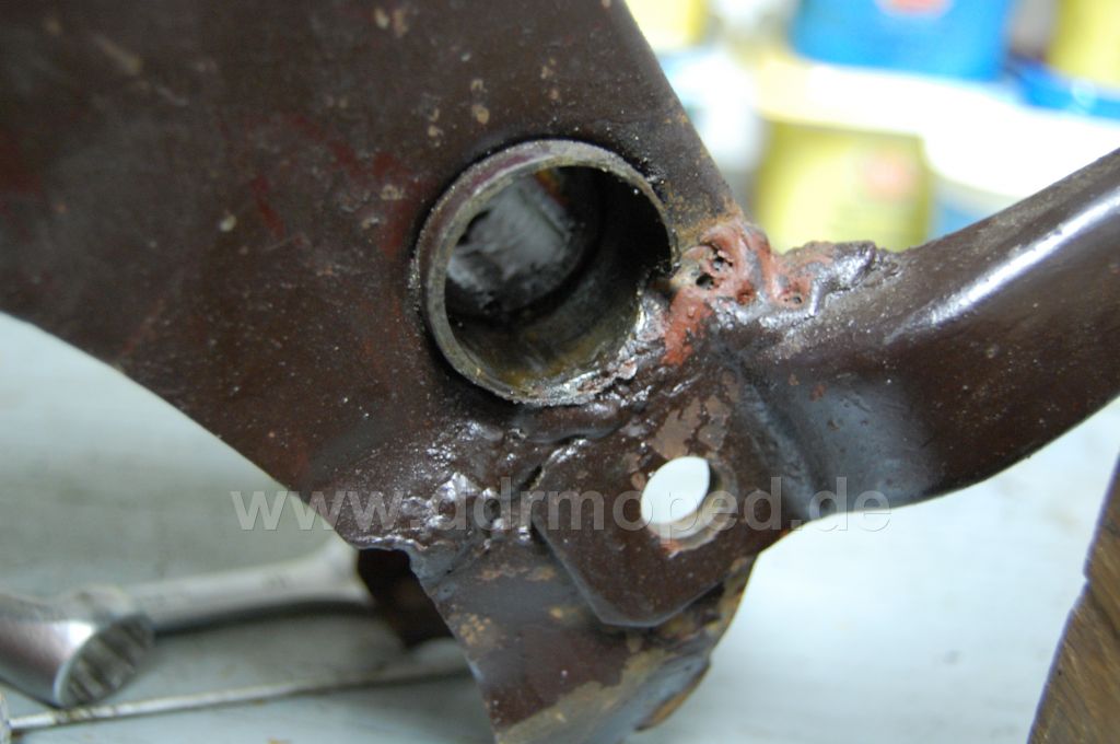

Geschrieben am: 11.07.2009, 19:28
Beiträge: 4107

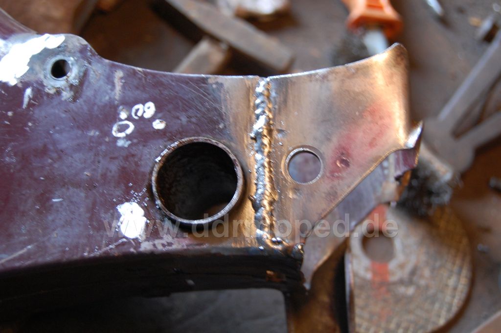

nun aus 2 mach eins. An dieser Stelle noch mal vielen Dank an Axel (LEXA) für die Rahmenspende.
Geschrieben am: 11.07.2009, 19:37
Beiträge: 4107
Man nehme etwas 0,8 mm Schweißdraht etwas Strom und ein wenig Schutzgas und fertig ist die Laube...... wink.gif

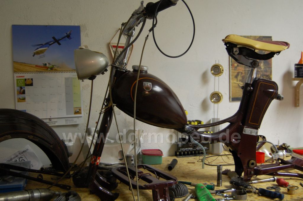

Geschrieben am: 25.07.2009, 23:28
Beiträge: 4107
Es geht vorwärts, in der Hoffnung das der 2er pünktlich in Kürbitz fertig ist....
