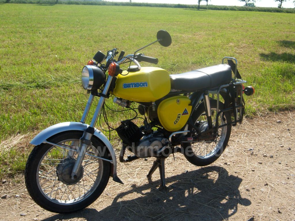

QUOTE (Ludwig @ 16.04.2009, 15:13)

ist der aus Alu??
Ludwig
Geschrieben am: 21.04.2009, 10:20
Beiträge: 2706
Mitgliedsnummer.: 1101
Mitglied seit: 15.02.2008
QUOTE (Raubvogel @ 21.04.2009, 10:46)
ist der aus Alu??
Grüße, Ludwig
PME-MailICQMSN
Raubvogel
Geschrieben am: 21.04.2009, 11:15
Beiträge: 70
Mitgliedsnummer.: 1407
Mitglied seit: 23.07.2008
Schick, würde ich dran lassen, fällt bestimmt unter org. DDR Tuning thumbsup.gif

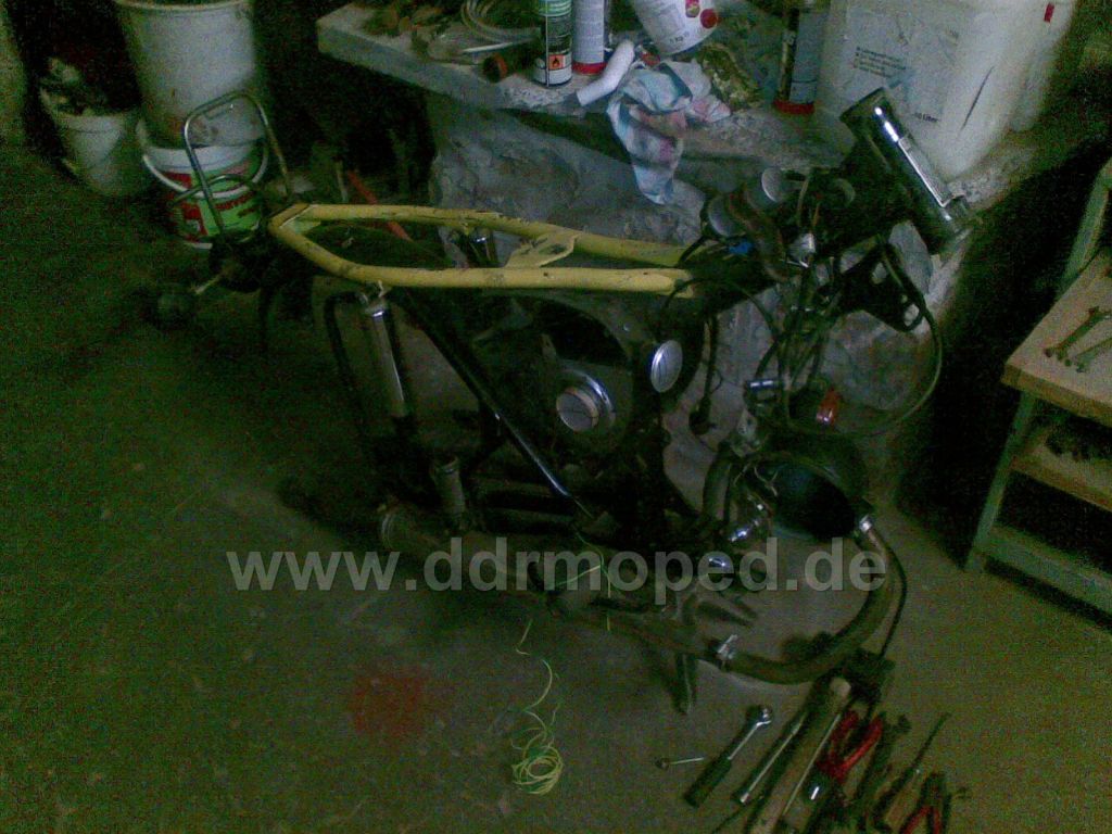

Dass ihr nicht denkt ich mach nix...
Ich hab ja die letzte Zeit mit Ordnung machen und sortieren verbracht.
Heute hab ich mich mal dran gemacht die S50 ein Stück weit zu zerlegen, gefahren bin ich ja schon, wenn auch mit nicht originalem Motor.
Eine Frage hab ich gleich mal, und zwar: Bei dem S50 Scheinwerfer gehört ja der breitere Chromring dran, und nicht der den ich dran habe. Wie wird da die Streuscheibe arretiert? _uhm.gif
Entdeckt hab ich noch dass ich ne andere Bremsankerplatte vorne einbauen muss, da bei der alten das Teil zum Einhängen des Bowdenzugs ausgebrochen ist. sad.gif
Grüße, Ludwig

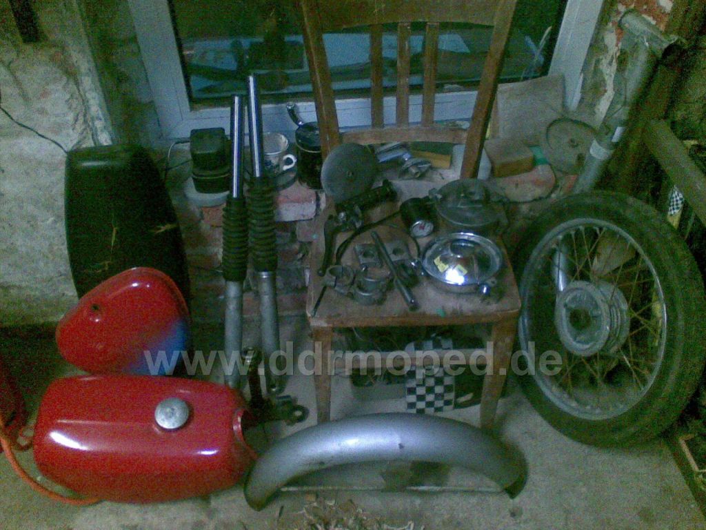

Und noch ein Bild der abgebauten Sachen...
EDIT: Telegabel kommt von ner S83 BJ 96 rein, die ist noch Super, im Gegensatz zu der alten sad.gif
Grüße, Ludwig

Simsondriver91
Geschrieben am: 01.06.2009, 21:16
Beiträge: 5243
Mitgliedsnummer.: 1354
Mitglied seit: 06.07.2008
Siehe hier..^^
Sieht echt super aus! Aber habe ich dir in ICQ ja schon egsagt.

Jaaa ich weiß doch wie das aussieht aber die Klemmen die die Streuscheibe halten sind eben zu klein, sind ja vom S51 Scheinwerfer.
General Gt hat mir schon im icq geschrieben dass das auch so festgemacht ist, nu brauch ich den Quark auch noch...
Die alte Telegabel hatte 2 Probleme:
1. Das eine Tauchrohr hatte einiges an Steinschlag abgekriegt -> Chrom fehlt
2. Die selbe Seite der Telegabel ist tot, also Feder durch.
--> also kommt ne ordentliche Telegabel rein, da ja dort die kleinen Abstreifer reingehören, da würde man den fehlenden Chrom sehen, für ne Enduro ist die andere Telegabel aber noch gut genug wink.gif ( wegen Faltenbälgen )
Mfg ludwig

lambiman
Geschrieben am: 01.06.2009, 22:45
Beiträge: 3304
Mitgliedsnummer.: 567
Mitglied seit: 18.04.2007
Ludwig
Es geht nicht nur um schönheit gerade dort wo die Simmeringe laufen zerstört rost diese auch das scheint wohl bei dir passiert zu sein
P.S. fehlt an deinem Obergurt auch der winkel fürs sitzbankblech
Gruss

QUOTE (lambiman @ 01.06.2009, 23:45)
Ja das dacht ich auch schon, ich werd mir das nochmal ansehn wie weit d unten die Stellen sind wo der Chrom fehlt, und nein, der Winkel ist dran wink.gif
Mfg Ludwig
