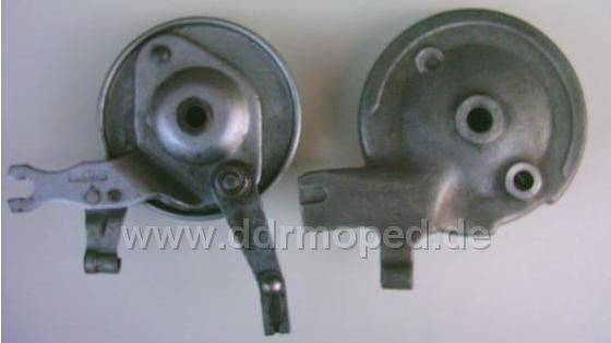

Bei meinen unteren Bild schaut mal rauf! Welche Bremsankerplatte war wann bis zu welchen Baujahr drauf.
Beste Grüße !
Soemtron

Geschrieben am: 17.05.2009, 08:16
Hallo Sömtoner ( wink.gif ),
die Alugussbremsplatten vorn und hinten gabs ab Ende 1962 beim SR 2E und bis dahin die linke Variante. Ab welche Rahmennummer ist nicht bekannt, dürfte aber so bei 970.000 gewesen sein.
Geschrieben am: 17.05.2009, 22:31
Als Blechvariante gab es noch die mit dem breiten gebördelten Rand. Wann wurden denn die verbaut?

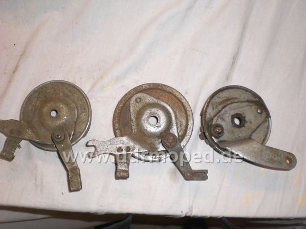

Weil Du schreibst das es auch welche mit breiten gebördelten Rand gab. Stimmt. Habe mir mal gerade meine Räder angeschaut. blink.gif Am Hinterrad habe ich so eine. (ich setze mal ein demnächst Bild rein ).

meinst Du die hier in der Mitte?
schönen Gruß Tony
schönen Gruß von der Küste
Tony
Geschrieben am: 18.05.2009, 18:27
Hallo Tim,

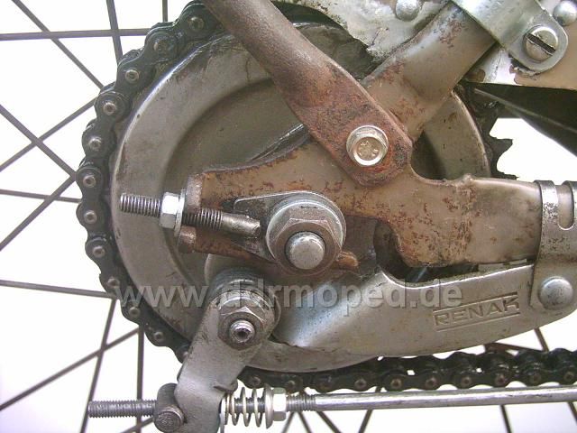

Da die verschraubaren Kettenblätter schon etwas früher verfügbar waren als die Gussplatten, gab es noch die Übergangsvariante mit einem breiteren Blechrand für vorn und hinten. Dieser Rand hat hinten dann die M6 Schraubenköpfe vom Kettenblatt abgedeckt. Die Variante taucht relativ selten auf, dürfte daher nicht lange verbaut worden sein. Beginn so etwa bei 940.000.
@mobiler: Das mit dem KR 50 ist Quatsch, diese Ausführung gab es auch beim SR 2E.
So sah das Teil dann hinten aus:

Dann weiss ich nicht, warum ich die in Massen am KR 50 vorgefunden habe.Die gab es sogar in zwei verschiedene Ausführungen für den Bowdenzug.
