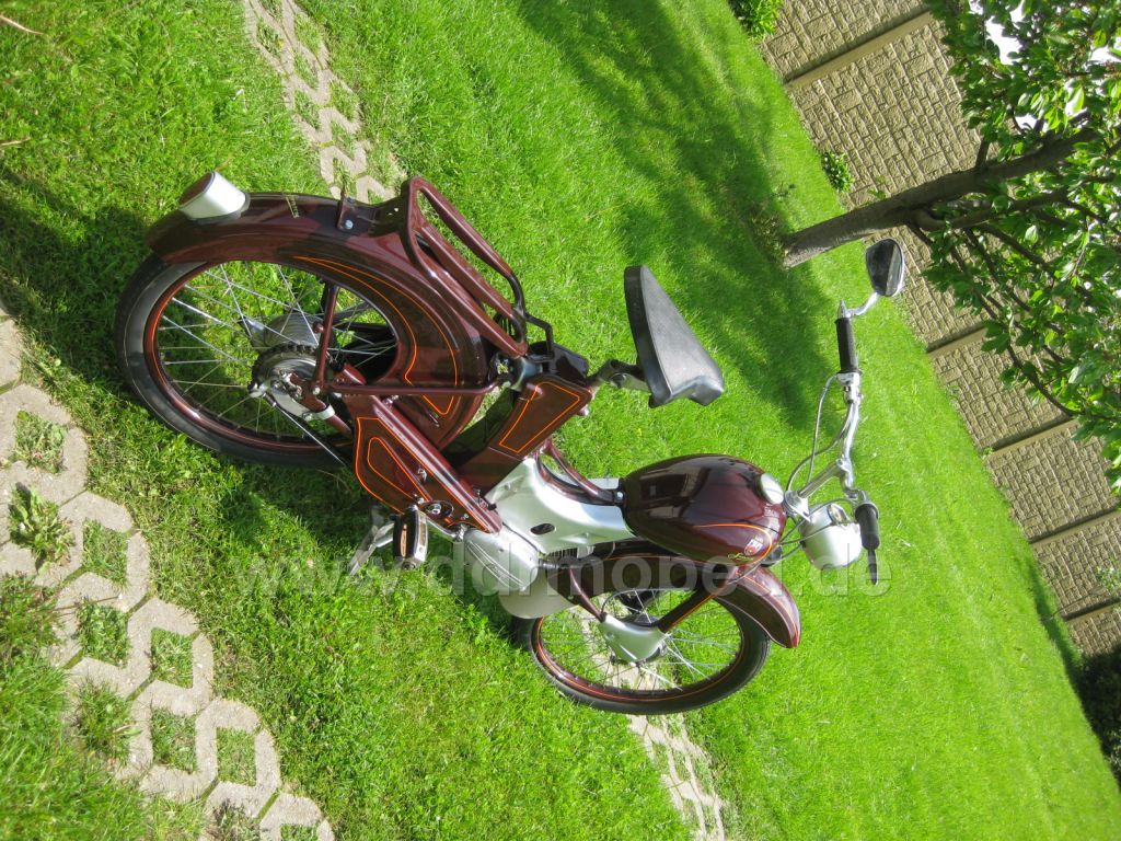

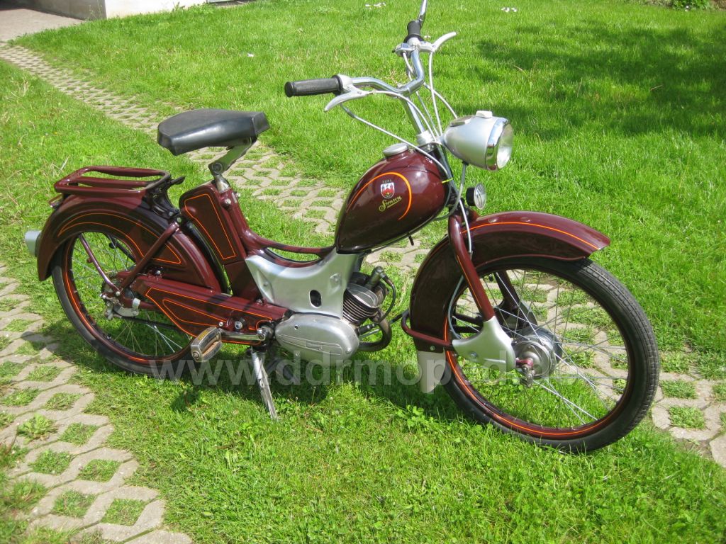

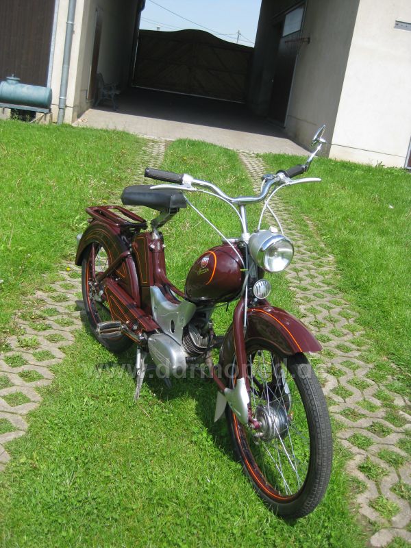

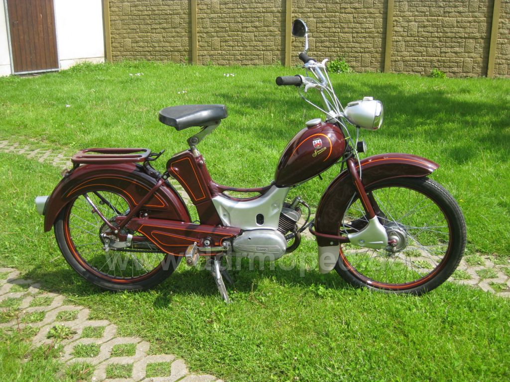

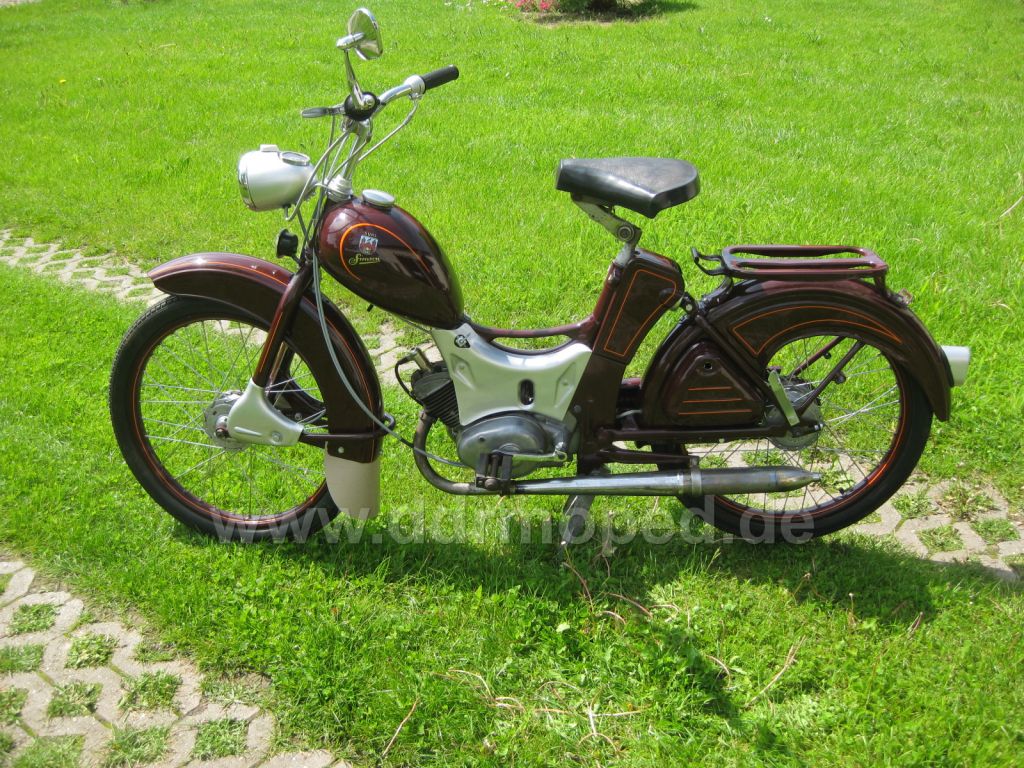

So, dann lade ich mal ein Paar Bilder hoch, das Wetter bietet dies ja an smile.gif
Auspuff habe ich noch einen neuen, aber ich möchte das Moped erstmal richtig einfahren und einstellen deswegen ist der alte noch dran.
Das der Sattel und die Hupe nicht Original sind tut mir leid, aber ich habe mittlerweile 1500 € reingesteckt und irgendwann ist Schluss :/
MfG:
Tim

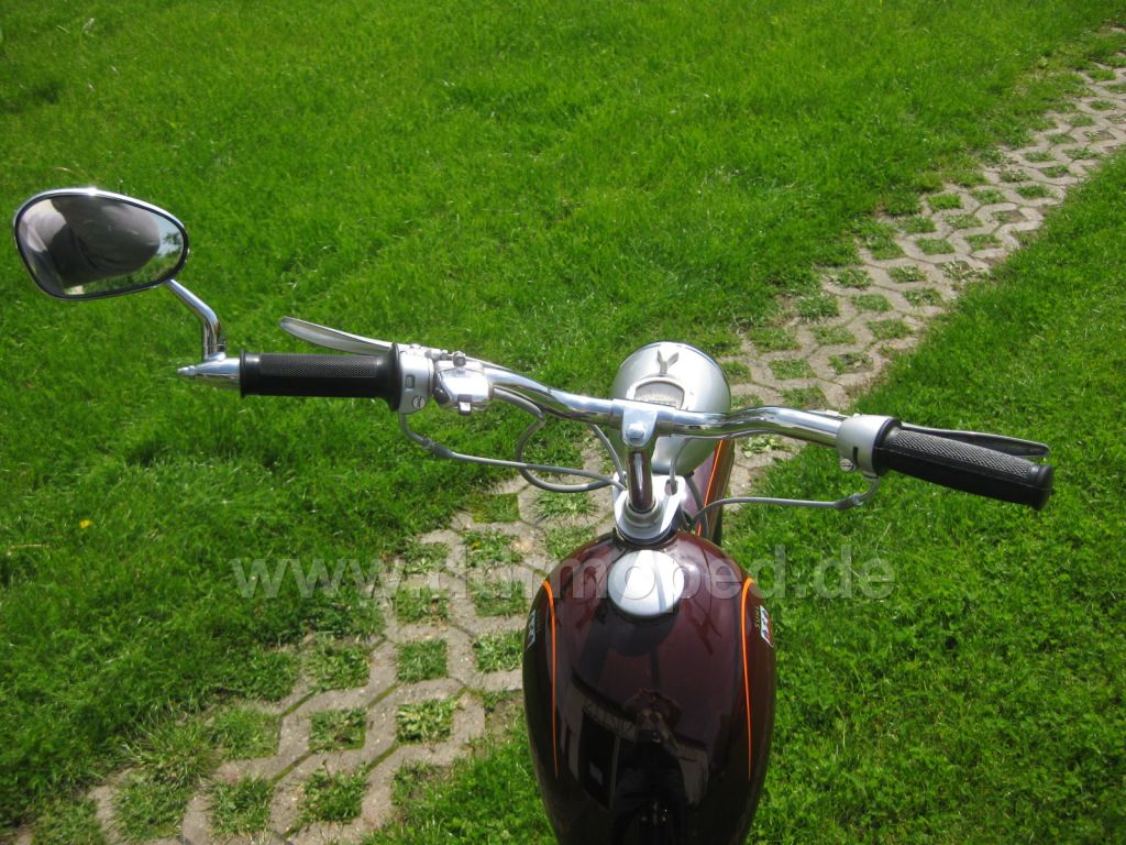

MfG:
Tim
