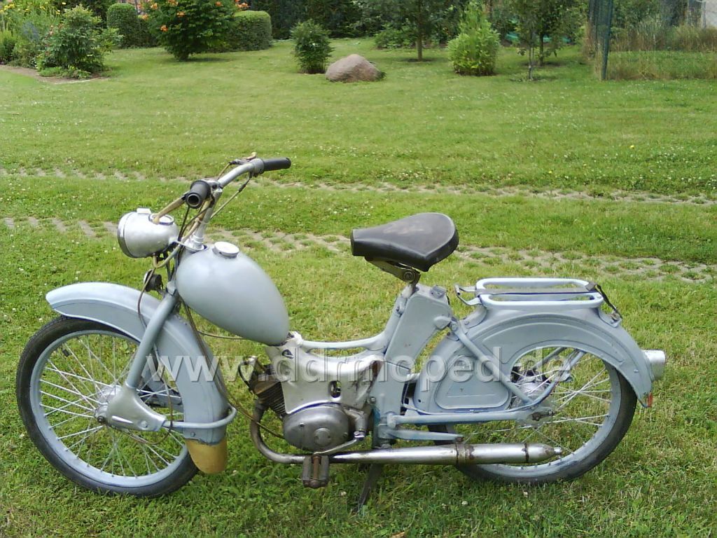

Ist wirklich gut geworden den Essi wink.gif Glückwunsch!
Kannst du mal ein Bild von der Ausgangsbasis zeigen? Welches Baujahr ist er denn?
Bild habe ich drangehangen wink.gif, sieht besser aus als es war, alles gepinselt, unglaublich -.-
Ich habe beide Simmerringe gewechselt.
Der Zündzeitpunkt stimmt perfekt.
Die Unterbrecherkontakte sind blank und er öffnet und schließt sich Vorschriftsmäßig.
Allerdings war er einige male Ölig.
Neue Zündkerze ist eingebaut.
Den Vergaser haben wir noch nicht außeinander genommen.
Hängt in der 3. Kerbe (also die mittlerste)

*Baujahr 1963.
Geschrieben am: 22.05.2010, 10:27

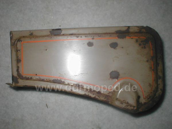

Wenn dein Esser wirklich ein 63er ist, dann hast du den falschen Federnkasten verbaut, denn der gehört an einen 57er Esser. (Der Federnkasten gehört auch anders liniert). wink.gif Und dein Kettenschutz ist auch keiner von 63, der ist von nem älteren Baujahr. Die Lampe und der Tacho ist auch von nem älteren Modell. hmm.gif Kann es sein, dass dein Esser mal ein 57er Modell war und einen Tauschrahmen bekommen hat oder wurde er aus verschiedenen Teilen zusammen gewürfelt?
Es fällt mir auch grad noch auf, dass du vorne eine Halbnabenfelge und hinten eine Vollnabenfelge verbaut hattest als du ihn bekommen hast und dein Motor ist auch noch einer von einem SR2 Modell. hmm.gif Wär mal interessant deine Motornummer zu wissen.
Aber sonst ein wunderschöner Esser. Die kleinen fehlenden Details kann man ja nach und nach noch ergänzen. thumbsup.gif

Danke.
Kann sein, ich meine bei dem Vorbesitzer, ich hatte ein Spatz Polrad drine biggrin.gif
Aber die Originalität ist mir bei den Details Momentan erstmal egal ich bin erstmal froh nach 2 Jahren fast fertig zu sein.
Vllt. tausch ich mal die Teile hier noch durch, denn der Federkasten soll ja sehr begehrt sein hmm.gif
MfG:
Tim
Geschrieben am: 22.05.2010, 10:45
Na dann tipp ich mal drauf, dass dein Esser aus vielen Teilen zusammen gewürfelt wurde, außer dein Rahmen ist ein E-Rahmen.
Schau doch bitte mal nach der Motornummer.
Ich kann dich verstehen, dass du nach 2 Jahren erst mal froh bist, denn Esser fertig zu haben und dir die Details erst mal Egal sind. Hauptsache du kannst erst mal fahren. smile.gif
Da wäre ich mir nicht so sicher...
MfG
Sachswolf
Geschrieben am: 23.05.2010, 15:56
QUOTE (Dessateur @ 23.05.2010, 16:39)
MfG
Grüße vom Sax

Sax,
ich habe keine Lust mich rumzustreiten,
aber eine Frage habe ich, was soll das Bild beweisen ?
Mfg
Sachswolf
Geschrieben am: 23.05.2010, 17:31
QUOTE (Dessateur @ 23.05.2010, 18:14)
Sax,
Mfg
Das Jörg Rech hat und du keine Zweifel an seiner Ausage haben solltest, was die neu gemachte Linierung des Essers vom Tim seinen Federkasten betrifft.
Mein Orginalteil im Bild zeigt die richtige Linierung um die Ausbuchtung drumherrum und nicht wie beim Tim, durch die Ausbuchtung durch, was eben Jörg ansprach und du anzweifeln tuhst.
Sax

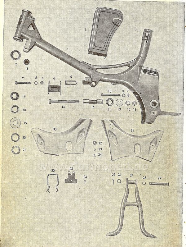

guckst Du hier :
ist aus dem Ersatzteilkatalog
Sachswolf
Geschrieben am: 23.05.2010, 18:17
QUOTE (Dessateur @ 23.05.2010, 19:01)
guckst Du hier :
OK und hast du das auch mal an einen Orginalteil gesehen?
Wir wissen bekanntlich, das solche Kataloge sehr oft nicht der Warheit entsprachen. smile.gif
Wenn du mir ein Foto zeigen kannst, der nicht aus solchen Quellen entstanden ist, dann bin ich bereit umzudenken. thumbsup.gif
Sax
