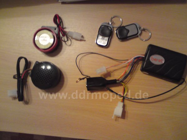

Danke Hannes Hallo zusammen, heute gabs die ersten Teile: eine Rücklichtkappe DDR von Dirk - vielen Dank Und da ich mit dem Mokick auch öfter zum Einkaufen bin bzw. in der Stadt, gab es noch eine Alarmanlage. Mal sehen ob diese hält was der Verkäufer verspricht. Gruß Enno

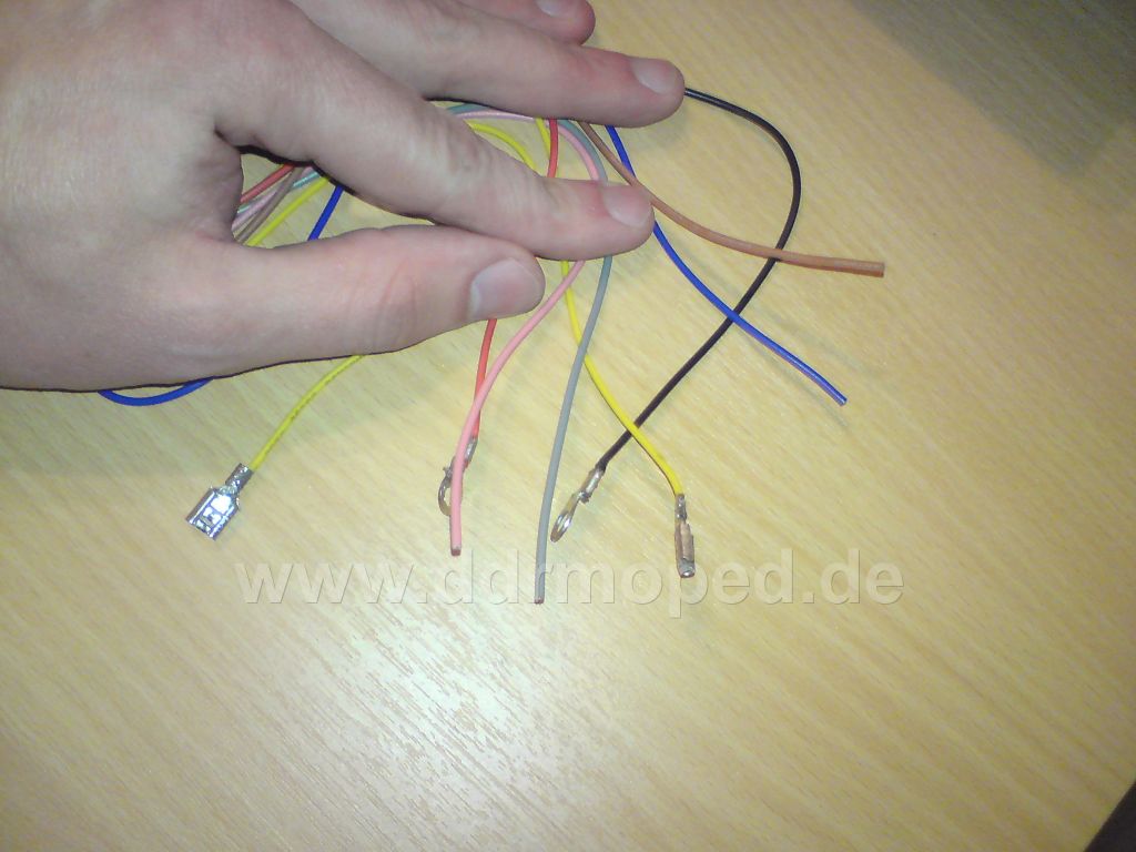

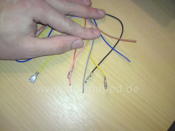

So und das ist der "Kabelbaum". Was ich weiß: schwarz ist Masse - wurde dementsprechend mit einer Öse versehen, rot ist Plus der Batterie - bekam ebenfalls eine Öse. gelb stellt die Verbindung zu den Blinkern her, dieses werde ich einfach mit an die Blinkerleiste rechts im Herzkasten stecken. Pink und Grau dienst zur Unterbrechung des Stromkreises Zündung - kommt somit in das Kabel zur Zündspule. Blau ist für das Anlasserrelais - das kann ich mir ja sparen. Ich hoffe Ghost kann noch was dazu sagen - das wäre prima  . Sonst warte ich nun auf die Bestellung vom Fuchs - dann kann ichs testen. Gruß Enno

Hallo, als ich bei mir die Alarmanlage eingebaut habe, hab ich nur Rot an + und Schwarz an Masse und halt Gelb an die Blinker. Die Kabel für die Zündunterbrechung wollte ich immer mal anschließen aber bis jetzt habe ich noch keine lust gehabt Was ich noch dazu sagen kann ist das bei mir die Batterie wirklich nicht leergesaugt wird, auch wenn das Moped mal 2 Wochen steht geht noch alles. Die Alarmanlage ist jetzt knapp 2 Jahre bei mir eingebaut und ich werde mir für meine anderen Mopeds auch wieder eine Kaufen. MfG Peter
