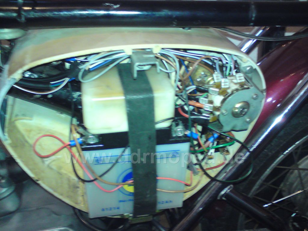

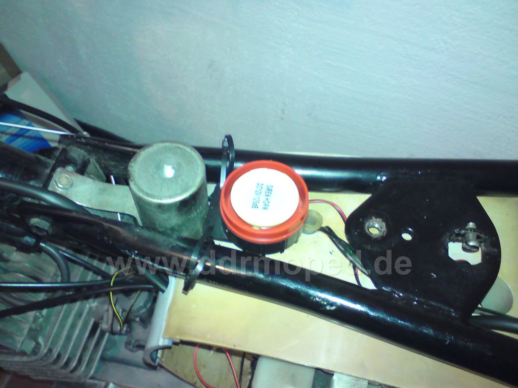

So ich habe nun die Anlage eingebaut und auch den Taster angeschlossen:
Sirene:

Die linke Seite - Zündung unterbrochen, Masse und Plus.

Und Rechts:
Anlage an sich, und Verdrahtung zu den Blinkern - so richtig?

Geschrieben am: 29.03.2010, 18:20
Die Blinker blinken übrigens noch nicht, das schiebe ich mal auf den fehlenden Schalter wink.gif - oder???

Hey Enno,
ICQ hab ich nicht mehr.
Die zwei gelben Kabel von der Alarmanlage kommen an die zwei Kabel vom Blinkerschalter am Lenker zum Leitungsverbinder (S/G und S/W)

Geschrieben am: 29.03.2010, 18:35
Dave das ist ROT, ok, dann ist der Leitungsverbinder auch richtig, ich hab die Kontaktstellen darunter gewählt - korrekt?

Welche Kontake das ein müssen kann ich dir jetzt anhand der Bilder nicht genau sagen.Guck einfach welche Kabel vom Lenker in den genannten Farben an den Leitungsverbinder gehen.
Kannst die Kabel ja erst mal zusammen stecken bevor Du sie fest miteinander verbindest.
Mit der Verkabelung an deiner Batterie werd ich trotzdem nicht warm... hmm.gif
Geschrieben am: 29.03.2010, 18:43
Achso du meinst die Kabel kommen direkt an die Stecker oder?

Mit 'nem "Stromdieb" werden die gelben einfach an das S/G und S/W angeschlossen.
Da Du aber noch freie Plätze am Leitungsverbinder hast könnte man das vielleicht auch anders lösen.
