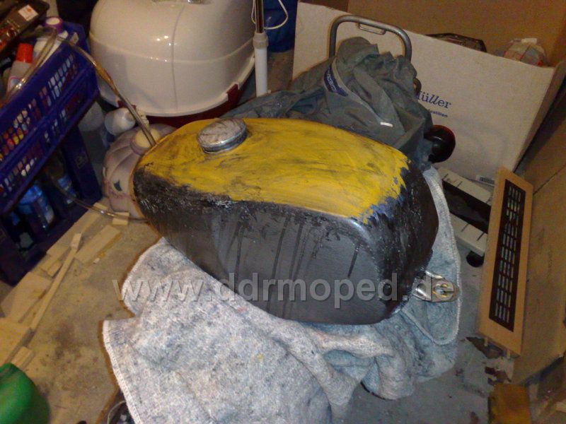

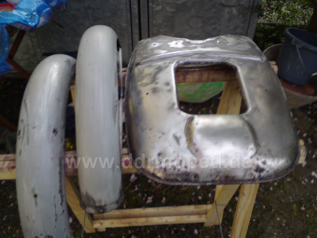

Ich habe Beizer geholt und damit läßt sich der Lack quasi wegwischen:
Und danke für das Lob, meine Nadin meinte auch die Farben will sie wieder sehen ... also fertig und dank Doc ... SUPER thumbsup.gif

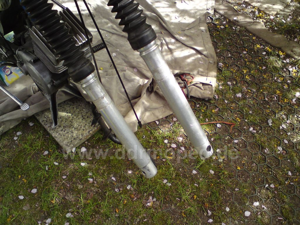

Geschrieben am: 27.04.2009, 18:26
So sehen die Gabelholme nur nach dem Abbeizen aus - noch nicht poliert nur getrocknet.

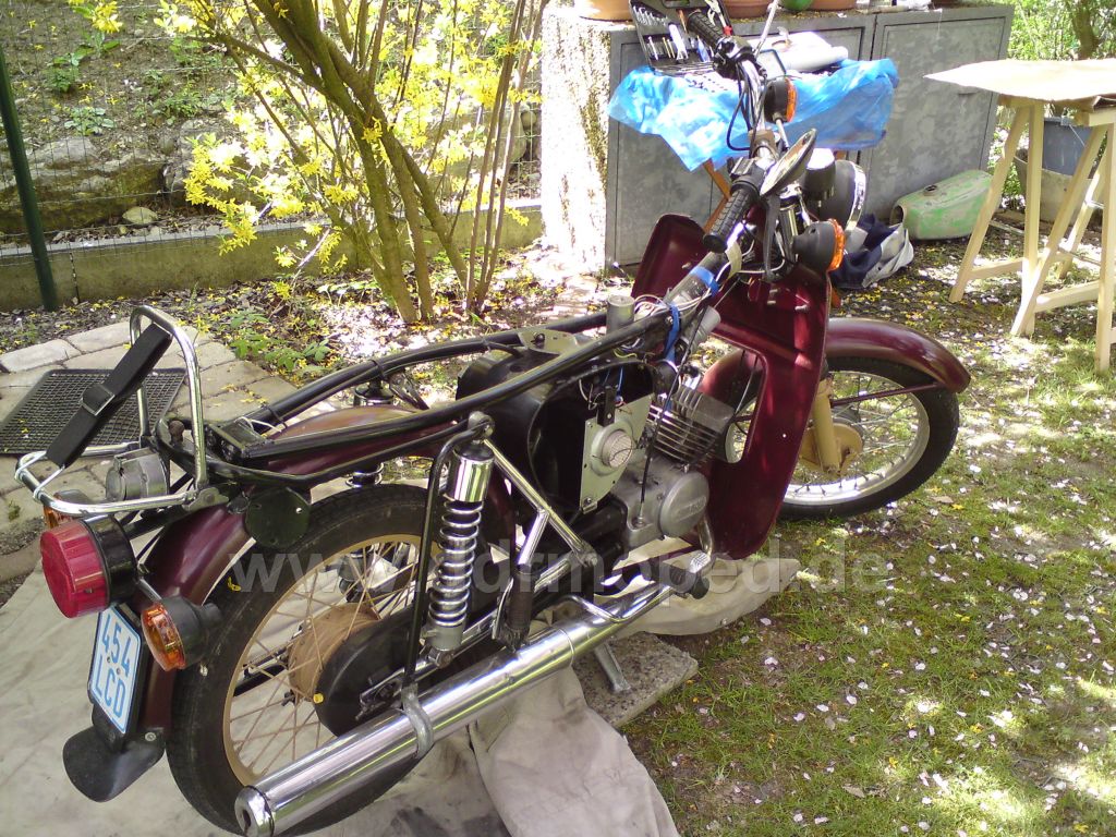

So Hanne ist fast zerlegt - ich staune immer wie nackig so ein Moped aussehen kann wink.gif
Bin derzeit an überlegen den Obergurt auch noch mit Chromspray zu "verchromen" was meint Ihr?

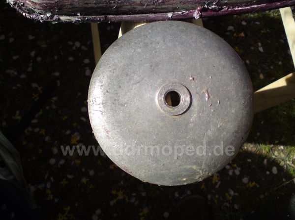

Ok, dann lieber richtig schwarz.

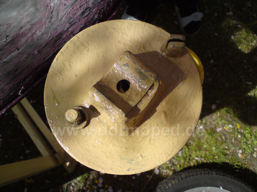

Also hier mal Beispiele an den Bremsen (vorher)
VW 1200 L - Klick
SR2 - Klick KR51/1K -Klick
Geschrieben am: 27.04.2009, 18:35
Das Ergebnis: cool.gif

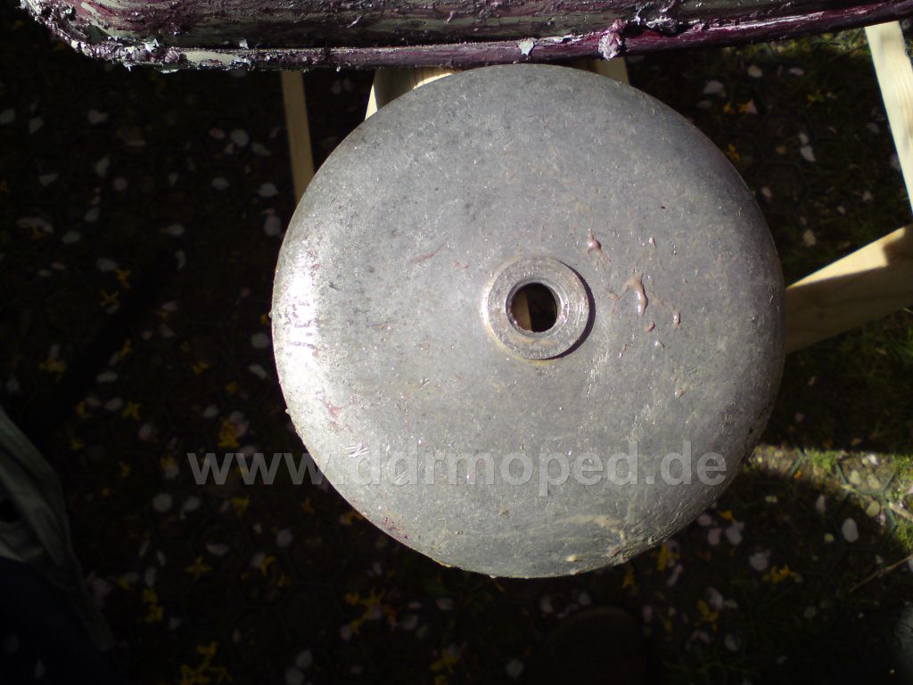

Den meisten Spaß werde ich mit der 1 beigen Fekge haben, da muss der Lack runter (juhe), da einige Hebel schon leicht rostig sind werde ich diese mit Aluspray nachlakieren _console.gif . Schrauben kommen neue rein aber keine Inbus wink.gif .

Mit der Felge und den Speichen hast du dann eine ganz schöne Arbeit vor dir.
Trotzdem, auch wenn die Arbeit sehr futzelig ist, lass dich nicht unterkriegen.

Für die Felge nimm doch Aceton. So habe ich den hammerit vom Vorbesitzer von meiner Simme gewaschen.
Pinsel in Aceton...Auf den Lack..... Das gleiche nochmal... So läuft der Lack SOFORT runter wie Wasser.
Ist vielleicht gerade bei einer Felge einfacher als mit Abbeitzer und Spachtel (oder was auch immer)

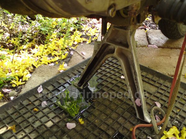

Unter meinem Motorblock befindet sich eine schöne Pfütze des erst vor kurzen gewechselten Getrieböls. Der Motor war bis dato immer dicht, was kann das jetzt sein?
Es wurde lediglich der Fußrastenträger entfernt.
Bild der Pfütze:

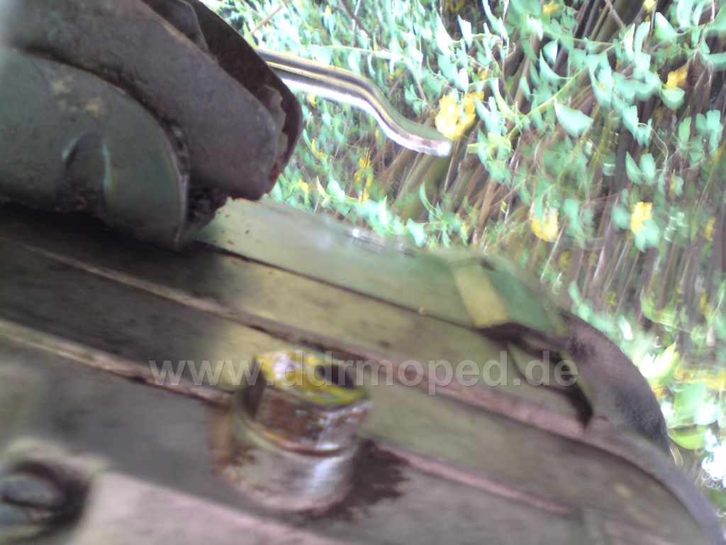

Geschrieben am: 02.05.2009, 14:00

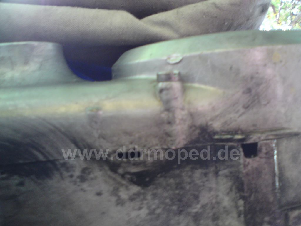

Bild von der Seite Ölablasschraube hat nen Tropfen drann - aber da würde doch das Öl auf dieser Seite stehen sad.gif

Geschrieben am: 02.05.2009, 14:01

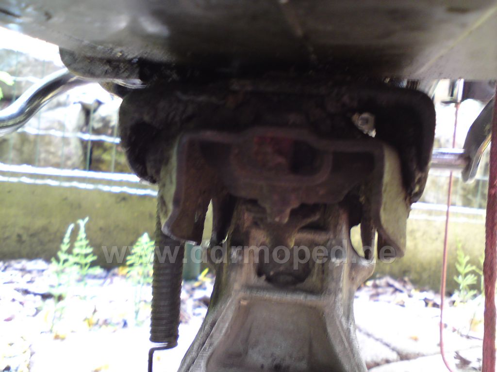

von unten:

Geschrieben am: 02.05.2009, 14:03
Und andere Seite, kann es damit zu tun haben das der Motor schiefer steht im Zuge des fehlenden Anschlags des Hauptständers??
