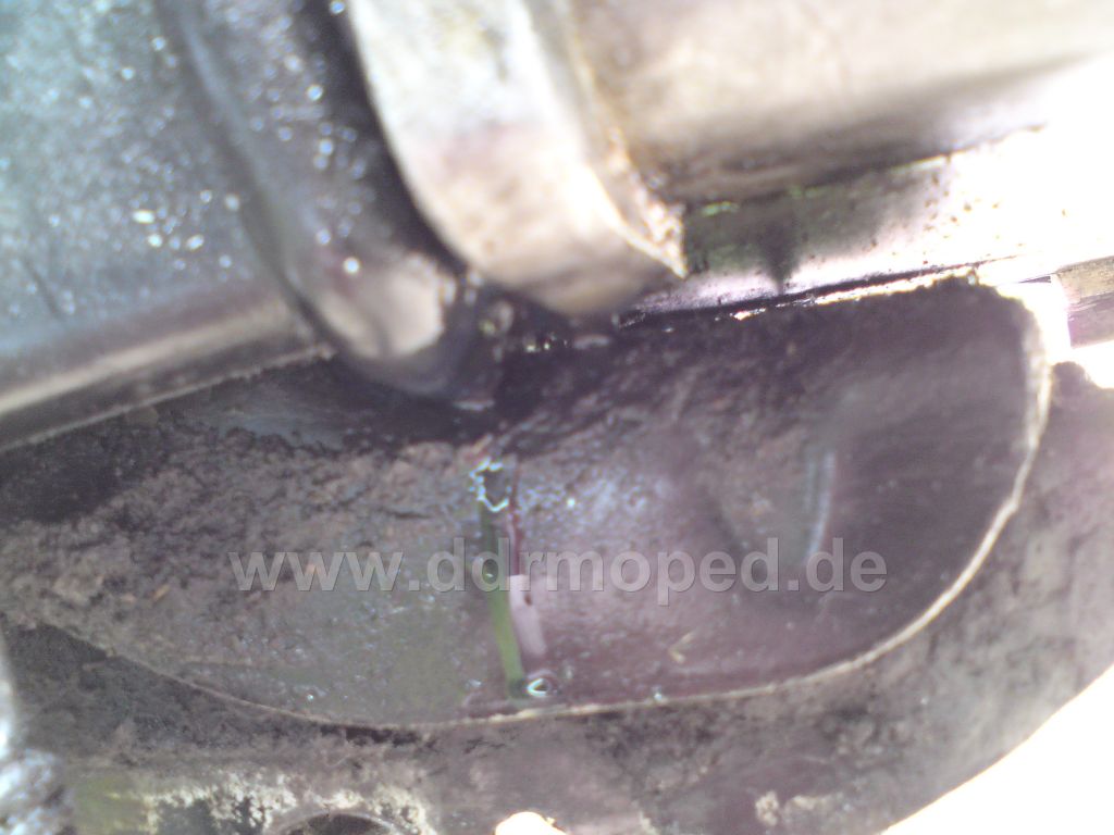

Geschrieben am: 02.05.2009, 14:40
Das Öl kommt von hier: Aber woran liegts genau?

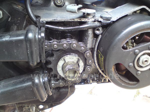

Geschrieben am: 02.05.2009, 14:42

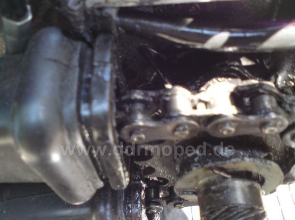

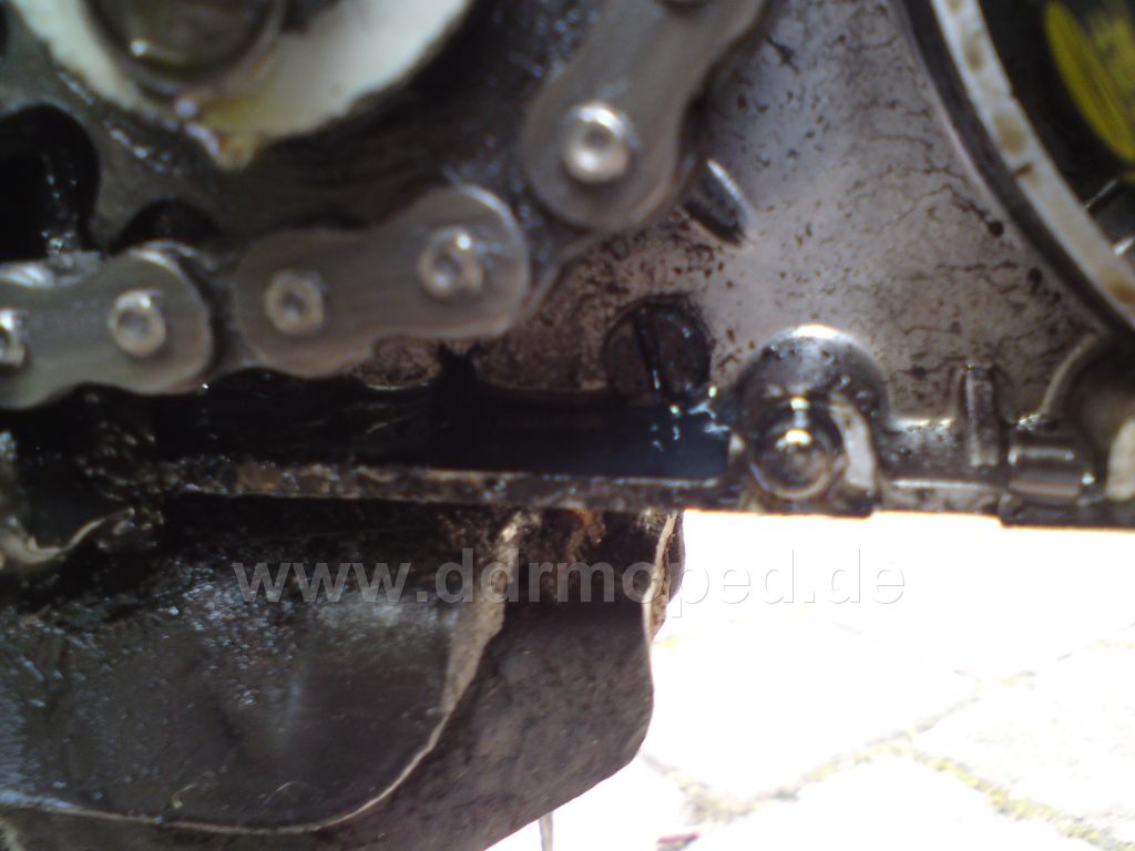

Geschrieben am: 02.05.2009, 14:43
Detail, die Schraube ist fest ich weiß nicht weiter !

Geschrieben am: 02.05.2009, 14:45
Mir kommt nebenbei eine Idee - Kettenspannung zu groß?
Ich wäre Euch für jeden Tipp dankbar, Andy dein Bild kommt morgen.
Jux bei Seite kann es sein, das die Kette zu straff ist/war und somit über das Ritzel (Simmering) das Öl abfließt?

Geschrieben am: 02.05.2009, 19:33
Also ich nehm stark an, das es zwei Dinge sind:
1. Die Kette ist zu straff.
2. Durch die fehlende Fußraste ist der Hauptständer weiter vorn.
Somit könnte das Ritzlen nunmehr etwas schiefgezogen werden und der Wellendichtring somit nicht schlüssig. Deswegen will ich alles wechseln und fertsch.
Das wäre mir jedenfalls die einzigste Erklärung warum sie plötzlich nach abbauen der Fußraste ölt. Vorher definitiv nicht.

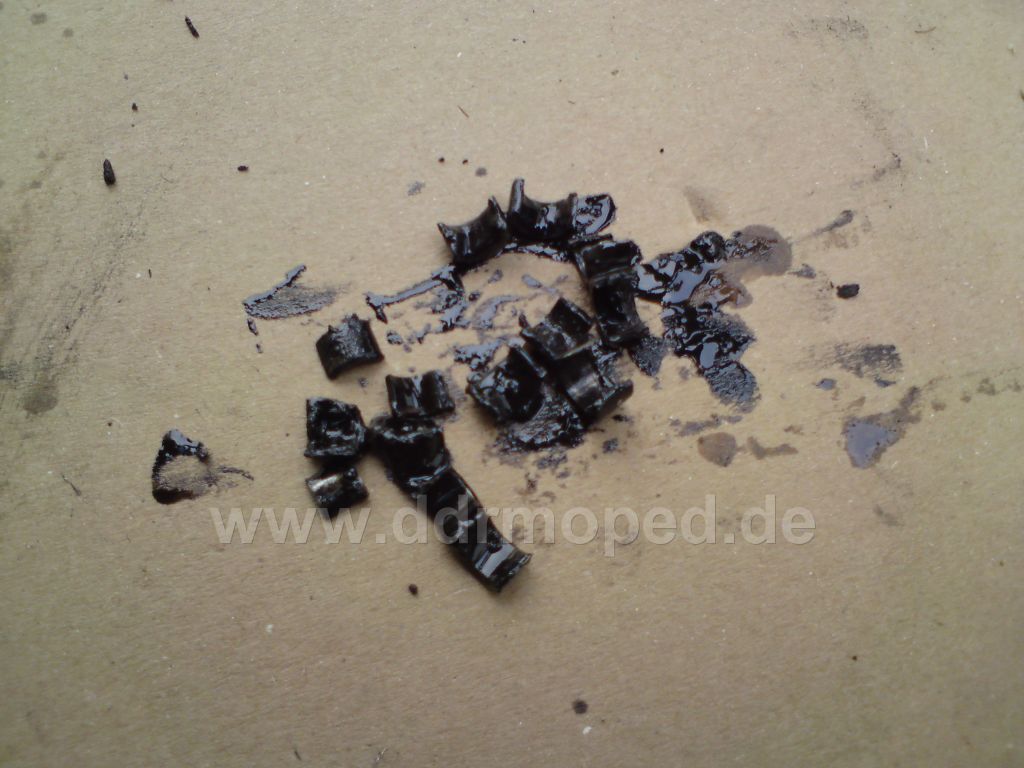

Geschrieben am: 03.05.2009, 18:01
ich habe heute nun weitergesucht: als erstes Kette ... hier ein fehlendes Teil - also neue kaufen.
