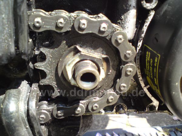

Geschrieben am: 03.05.2009, 18:45

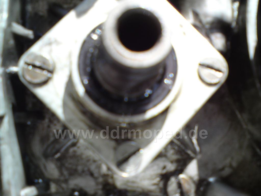

So dann mal geschaut um Antrieb saß zwar auch öl, aber ich denke es kommt aus den Wellendichtring.
VW 1200 L - Klick
SR2 - Klick KR51/1K -Klick

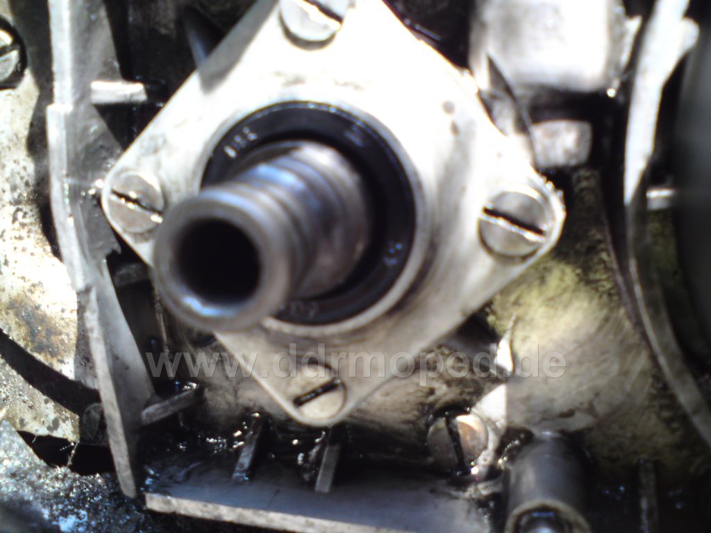

Geschrieben am: 03.05.2009, 18:46
So ansicht Dichtring, hier ist Öl zwischen Welle und Ring.
VW 1200 L - Klick
Geschrieben am: 03.05.2009, 18:48
nochmal scharf, nur sieht man da das Öl nicht.

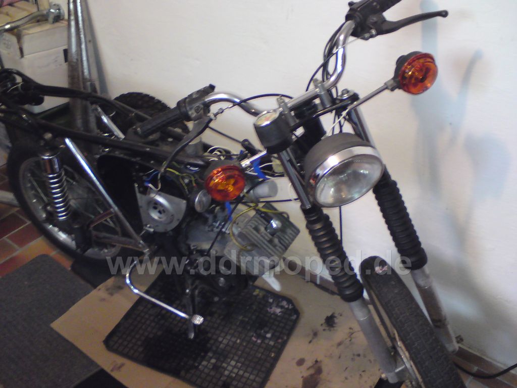

Geschrieben am: 03.05.2009, 18:51
Dann wurde fleißig gespeicht und morgen geht das Rad zum Zentrieren.
So steht es jetzt trocken im Keller, dannach wurde gegrillt.

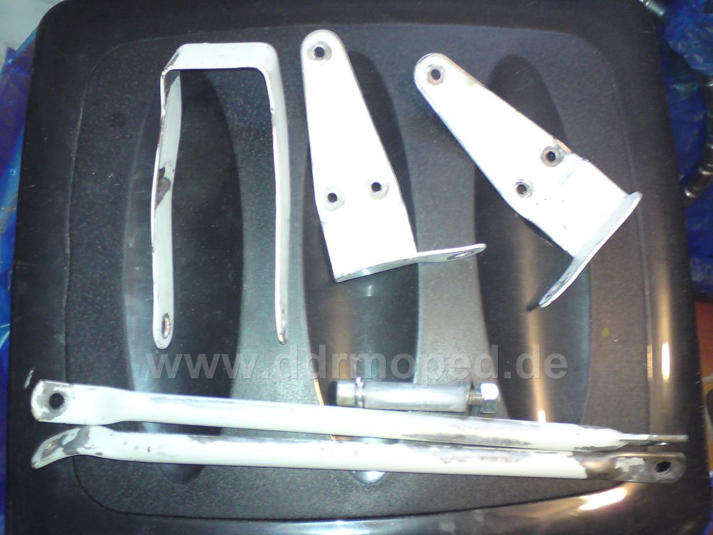

Und für Andy die Halterungen Knieblech:
VW 1200 L - Klick

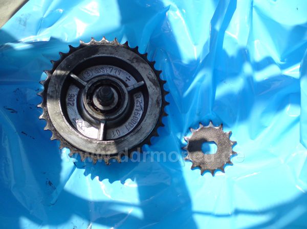

Geschrieben am: 03.05.2009, 19:22
Was sagt ihr zu den Ritzeln? Ich meine das Bild zeigt die Laufleistung und das Moped ist von 82, es wurde nie etwas gemacht. Für das Alter TOP thumbsup.gif
VW 1200 L - Klick

Wenn die Zähne des Ritzels schon recht spitz zulaufen
und auf bei deinem Abtriebsritzel siehts schon danach aus sollte man diese auch wechseln
Hier empfehle ich alles zu tauschen sprich Ritzel vorn und Hinten und Kette die schläuche müssten nicht sein es sein denn sie sind Rissig oder die Kante innen ist schon nicht mehr da thumbsup.gif

Geschrieben am: 03.05.2009, 21:35
Hallo Dirk,
ja das habe ich mir auch so gedacht, die Schläuche gehen nur noch zur Not. Diese sind porös, deswegen werde ich gleich komplett erneuern. Eine neue Kette würde ich bei den Ritzeln nur schneller hinrichten.

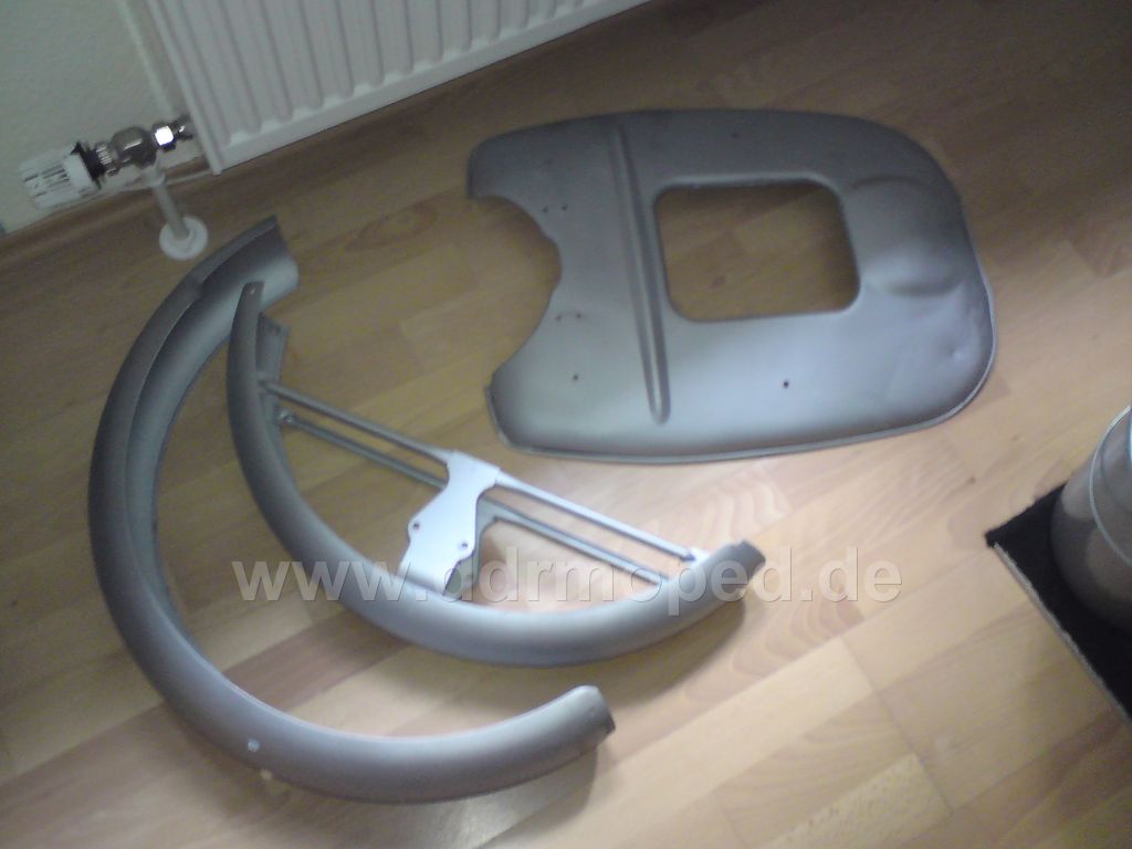

1) Die Blechteile wurde auf Wunsch von meinem Lackierer noch zum Strahlen gebracht (kosten 50 EUR) und können am Freitag oder Samstag geholt werden.

Vielen dank für das Bild mit den Halterungen Enrico. Ganz klasse von dir.
Ich hatte schon Google bemüht war mir dennoch aber unsicher was alles dazu gehört:)
Ich hab mir eins im Virtuellen Autionshaus "Organisiert".
Vielleicht könntest du mir noch sagen wo das oben Angeschraubt wird, und wo die Streben dran kommen. Also an der Simme.)
(An meiner S50 muss ich auchmal weiter machen:), wenn ich sehe wie es bei dir vorran geht komme ich mir immer so Faul vor*lach*)
Viele Grüße Andy

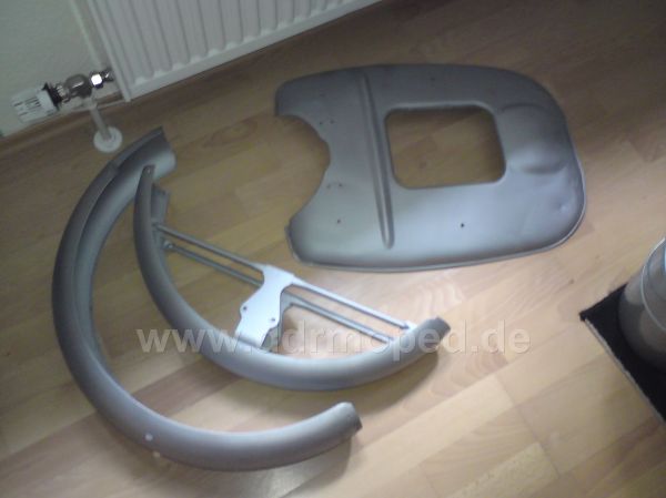

Geschrieben am: 05.05.2009, 15:43
ich bin happy ... hier die Ergebnisse nach den Glasperlstrahlen:
