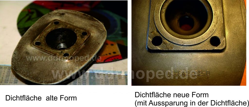

Hier ein Vergleich der Zylinderköpfe:

Zu dem Dichtungssatz:
Die Motorhälften-Dichtung dürfte wohl ab Werk nicht zum Einsatz gekommen sein.
Die Dichtung für den Bodendeckel ist sowieso unnütz, da die Bowdenzug-Durchführungen nicht abgedichtet sind.
Und eine Kopfdichtung gab es nur bei den allerersten SR1-Köpfen.
