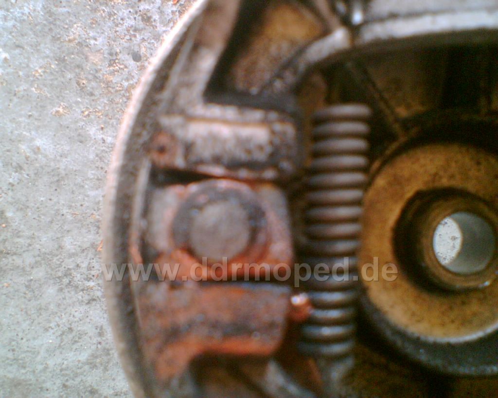

Bin heute mal der Ursache für die schlechte Bremswirkung auf den Grund gegangen. Da ist mir der vordere Bremsnocken ins Auge gefallen: der ist doch viel zu stark abgenutzt, oder ? von was kommt diese extreme abnützung ? Gruß Marcel

... also Ursache ganz klar falsche Bremsenwartung, wenn du noch nicht mal Zwischenlagen hast. Bei AKF in der Suchzeile "Zwischenlage" eingegeben, die ersten drei Treffer sind was du brauchst. Bei Dumcke finden sich auch alle drei Stärken auf die gleiche Weise. Also konkret was ist da unauffindbar?  Bestell jeweils vier Stück pro Dicke und Fahrzeug, dann bist du für alle Kombinationen gerüstet ... und vielleicht auch gleich einen neuen Bremsnocken.

danke dir  ich hab gleich mal welche bestellt. dann kann ich die neu bestellten bremsbeläge erstmal ins regal legen und nur die plättchen und den neuen nocken verbauen. darf man bei den plättchen auch kombinieren oder immer entweder oder montieren ?

habe heute die bremsbacken mit den mittleren distanzplättchen verbaut. außerdem habe ich die nocken und die haltestifte mit kupferpaste geschmiert. nach einer kleinen probefahrt bin ich begeistert und zufrieden  brems super. nur hinten muss ich nochmal schauen. da verzögert die bremse zwar, so richtig zum stehen kann man aber damit nicht kommen... auch dem bremslicht fehlt die funktion. liegt aber vermutlich am "eindrehstift" des bremskontaktes. den kann ich nicht richtig mit den 2 muttern festmachen... gruß und danke für eure hilfe! marcel
