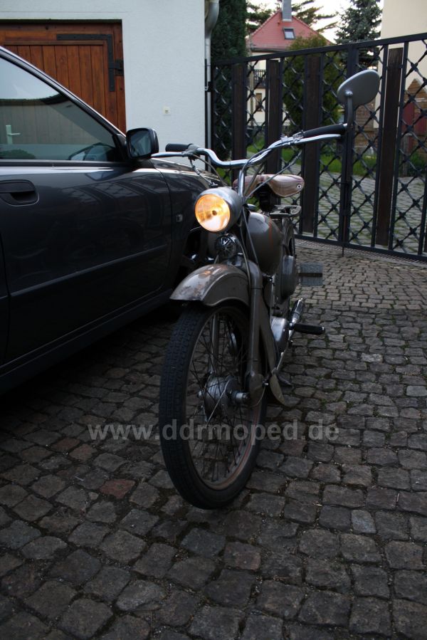

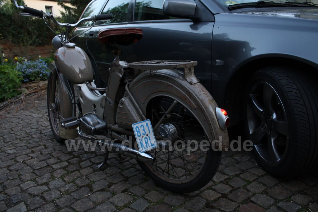

Nachdem deinen gestrigen Hinweisen hab ich heute den Schalter getauscht - und siehe da... _clap_1.gif
