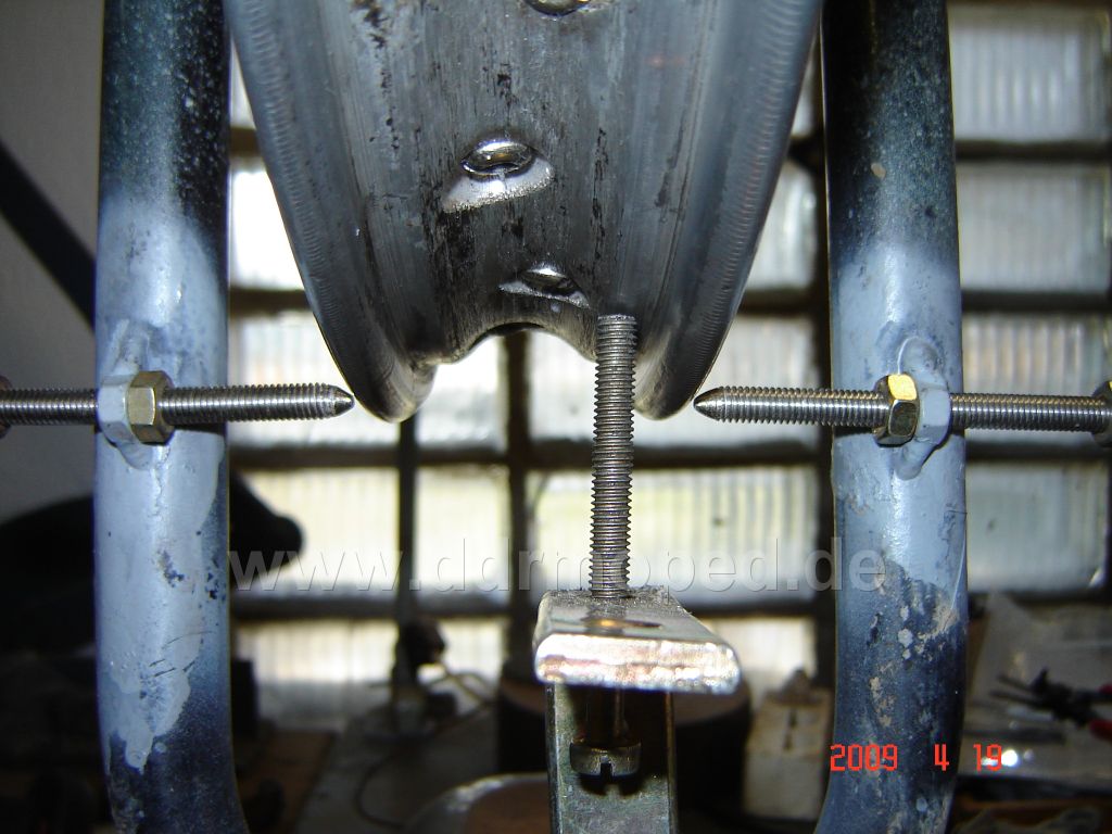

zentrieren ist auch nicht schwerer als beim Fahrrad wenn du dir eine Zentriervorrichtung baust. Ich habe z.B. eine vordere Schwalbenschwinge dazu missbraucht...

QUOTE (Iff @ 21.04.2009, 19:24)
Iff
Naja, das ist aber eher fürs grobe Zentrieren. Ich kann mir kaum vorstellen, das du damit 5/10mm erkennst. Meine sieht so aus.
Gruß Hille
Lowrider2905
Geschrieben am: 21.04.2009, 20:34
Beiträge: 980
Mitgliedsnummer.: 912
Mitglied seit: 04.11.2007
Ich habe auch sone gaaanz einfache gebaut. Und glaub mir, man sieht alles. Ich sage nur: Lichtspalt, bzw Ohr. Entweder es schleift, oder es gibt einen Lichtspalt. Und meine Felgen sind Top geworden. Außerdem beachte mal die von Simson zulässigen Toleranzen.

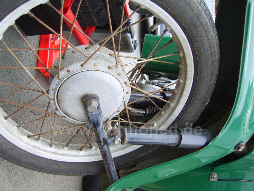

Hier mal ein Bild des IST-Zustandes

QUOTE (Talib @ 21.04.2009, 22:48)
Zur Länge: also meine sind 2fach gekreuzt, also vermutlich kürzer.
So ein Pech, also die teuren.
Kann ich nicht auch die längeren als neue nehmen und eine 3fach Kreuzung einspeichen?
Weiß jemand meine aktuelle Speichenlänge/Dicke aus dem Kopf? (Ist grad schlecht nachzumessen, weil ich nicht beim Moped bin..)
So wie das aussieht, brauchst Du dafür die langen Speichen.
Zweifach gekreuzt - lange Ausführung
einfach gekreuzt - kurze Ausführung
Grüße, Karsten

QUOTE (Lowrider2905 @ 21.04.2009, 21:34)
mfg Richard
Nee, glaube ich dir nicht wink.gif . Es ist einfach zu ungenau. Man sieht max.1mm per Lichtspaltprüfung und das ist zu viel.
Bei einem SR mag 1mm-1,5mm Höhen- oder Seitenspiel noch gehen, aber bei einer S51 nicht mehr. Das macht sich beim Fahren bemerkbar.
