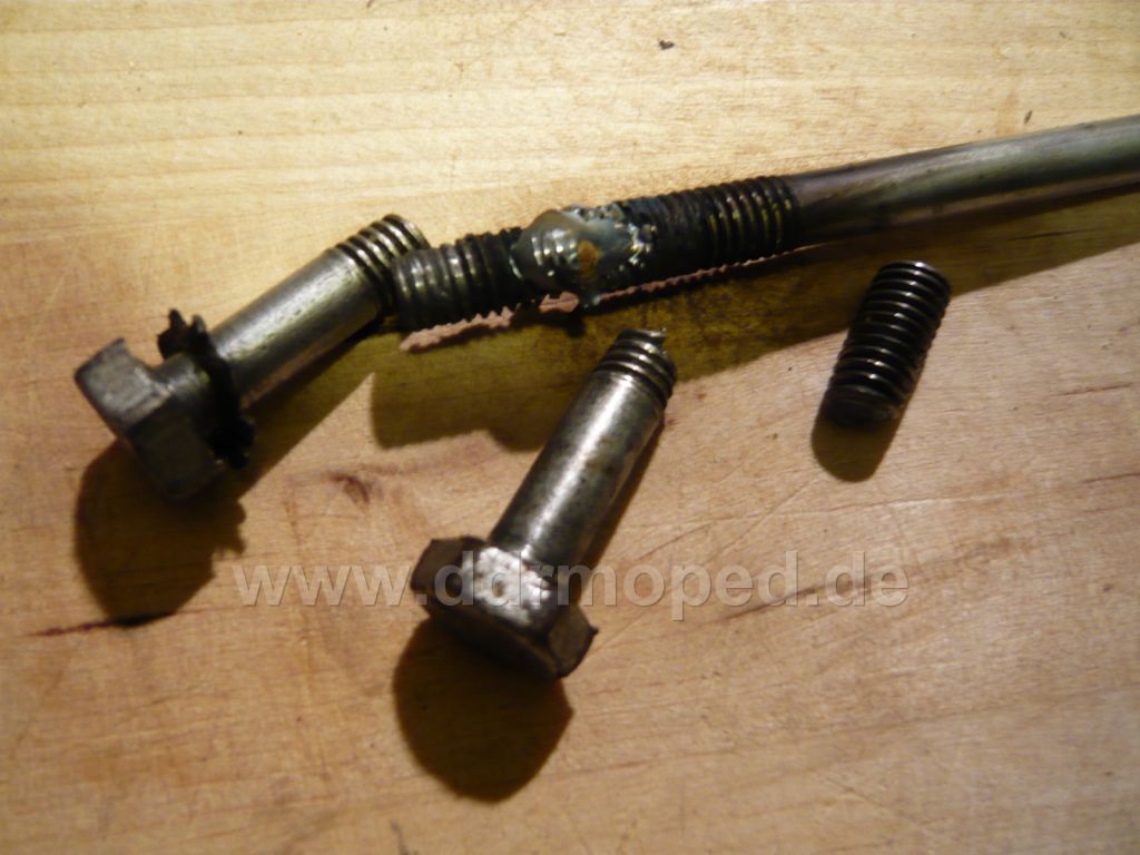

mit "nur" verzinken ist es nicht getan. Die Schrauben müssen gereinigt werden und die Gewinde zum Teil nachgeschnitten werden. Und denn darf man nicht vergessen, das das Material gealtert ist, d.h. es kann mal ganz schnell einen Schraubenkopf abreißen.
Geschrieben am: 22.04.2009, 17:34
... oder das Gewinde. Ist mir letzte Woche 2 mal mit den Sattelschrauben passiert. Knack und weg war das Gewinde. huh.gif mad.gif
Ich bin absolut kein Freund von alten Schraubenzeugs. Nur der Originalität wegen, habe ich die 8er Schrauben mit 14er Kopf wieder verzinken lassen.

Geschrieben am: 22.04.2009, 23:09
ganz so einfach ist das ja nicht. Ich müsste jetzt aus dem Maschinenbau Begriffe benutzen " Materialdehnung", "Streckung"...usw.
Da ist mit "reinemachen" nüschte!
Es gibt halt den Punkt (man kanns so ohne Weiteres nicht prüfen!!!), wo die 8er Schraube mit 14er Kopf einfach sagt: Und Tschüss!! Nach "Fest" kommt "Ab"!!
Selbst erlebt: Schraube M8 (14er Kopf) ohne Prägung (die sind 8.8) Pedalarm Essi. Chromen lassen. Beim "festziehn" hat sie eben "tschüss" gesagt.... mad.gif
Jetzt hab ich eben hier einen teuer verchromten 14er Schraubenkopf, an dem ich mich jeden Abend trefflich erfeue... laugh.gif
Das hat also mit saubermachen garnix zu tun. Ist die "Streckgrenze" des Materials erreicht , ist Ritze. Man kanns halt ohne Aufwand nicht prüfen.
