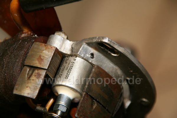

> Lösungsvorschlag Grundplatte
Geschrieben am: 09.05.2009, 17:40
Beiträge: 14959
Da, wie auf dem Foto zu sehen, die Grundplatte an der Stelle gerissen ist, wird da nie ein Kondensator fest. Dazu kommt noch (selbst wenn dort kein Materialriss ist), dass die neuen Kondensatoren 0,2-0,3mm dünner als die Alten sind. Die werden auch nicht fest.
Abhilfe schafft ein Gewinde M3 mit einer Inbus-Madenschraube M3x4mm flach. Mit Gefühl anziehn!!
euvs
Geschrieben am: 09.05.2009, 18:09
Beiträge: 874
Mitgliedsnummer.: 1601
Mitglied seit: 09.10.2008
...hast Du da noch was beigelegt - oder klemmt die Made den Kondensator punktuell fest?? ...Gruss, der Eike
______________________________________________________
{suche} Motor IFA RT 125/0 aus 01 bis 03 1951 zu FIN 754.XXX
Geschrieben am: 09.05.2009, 18:23
Beiträge: 14959
Die Made klemmt punktuell. In dem Fall, wie auf dem Bild, fräse ich den durchgehenden Riss noch V-förmig aus, und tue Flüssigmetall rein. Der Riss ist ja nicht die Regel. Die Made hält aber den Kondensator und schafft auch eine sichere el. Verbindung. Zur Sicherheit bekommt die noch einen Klecks Farbe oder Sicherungslack obendrauf. Fertsch für die Ewigkeit. biggrin.gif
Geschrieben am: 10.05.2009, 10:28
Wäre ein Schweisspunkt nicht besser ?
Ich habe immer eine (eventuell unbegründete) Abneigung gegen Flüssigmetall und Ähnlichem ... sad.gif
Gruss,
