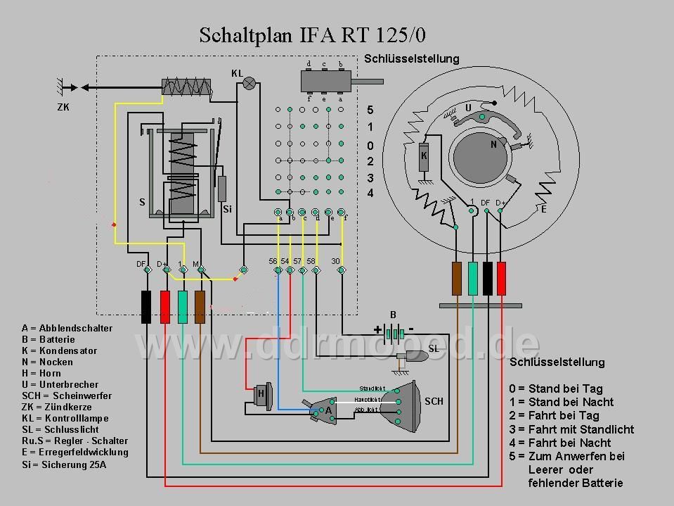

Hallo mal ne doofe frage, geht noch um umbau meine Elektrik, bei der Zündspule geht ein kabel auf die lichtmaschine (1) und das andere auf die klemme 30 , ist diese plus oder masse ? mfg

Der Unterbrecher ist Klemme 1, also Masse. Das zweite Kabel wird an Klemme 54 angeschlossen. Klemmst du an die 30, müsstest du die Maschine jedes Mal abwürgen, weil 30 ist Dauerplus.
