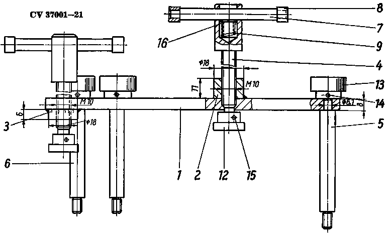

hier die bilder für die trennvorrichtung

falls du keinen gewindeschneider hast kannst auch eine mutter von unten auf die schrauben drehen zum gegenhalten bzw zum spannungs aufbau

die kickstarterwelle kannst du dann einfach heraus nehmen und durch eine neue ersetzen aber nicht vergessen die feder wieder zu spannen!! sonst geht der kickstarter nicht wieder in seine ausgangsposition nach oben zurück wink.gif
