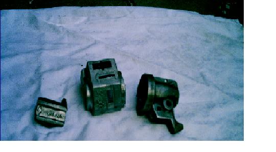

so hab jetzt alles abgeschliffen und gesäubert.
was muss ich als nächsates machen ??
soll grundierung drunter??
in welcher reihenfolge bzw. welche schritte kommen als nächstes??

Simmibastler!
Paß auf folgende Schritte sind jetzt nötig:
1. Du kannst jetzt Grundierung aufbringen, mußt du aber nicht kommt auf den Geldbeutel an. Ich mache sauber ( hast du schon ) dann mache ich 1 oder2 mal Schwarz aus der Spraydose darauf. Kommt darauf an, wie es deckt. Die Farbe ist auf Nitrobasis, trocknet rellativ schnell.
Wenn du soweit bist, schreibe wieder. Werde dir dann ein Bild schicken, wie du mit dem Schleifpapier schön die Zeichen wie Start u.s.w. heraus bringst. Habe gerade wieder ein solches Pärchen in arbeit.

ok werd ich dann in angriff nehmen und rostschutz und klarlack auch nicht?

und muss ich das noch grober vorschleifen bzw. anrauhen?? oder reicht das so

Was willst du mit Rostschutz am Alu??? Beim zusammen bauen brauch man etwas Fett oder Öl. Und Klarlack kommt später. Soweit sind wir noch nicht. Wir machenes schön der Reihe nach.

Haste noch was geschriben wust ich nicht, Alu ist weich da machst du mit aufrauen nur Riefen rein und dan schaut das aus wie mist und du hast keine Freude daran. Kannst ja auch alles herschicken?!

Am besten Fett, wenn alles mit der Farbe fertig ist, sonst hält die farbe nicht also das zu lackierende muß fett und Öl frei sein sonst wird mist O.K.?
Alle Schrauben und Verbindungen mit Schrauben kleinwenig Fett und du hast bei eventualitäten keine Probleme mit dem de und wieder Montieren.

nimm etwas sandpapier am besten naßschleifpapier und vorsichtig die Pics abschleifen. Bis das Alu blank zusehen ist. Dann kannst du noch mit Klarlack drüber gehen, mußt du aber nicht. Mache ich auch nicht. Wenn du soweit bist, geht es ans zusammen setzen.

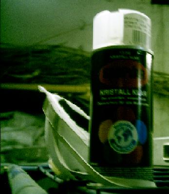

wenn ich den klarlack jetzt auftragen möchte muss ich die fläche vorher anrauhen oder nicht?? _uhm.gif
und muss ich mehrere schichten machen??
p.s. die dose ist kleiner als sie aussieht aber ich denke für die paar sachen reicht sie biggrin.gif

Mopedfahrer
Geschrieben am: 19.05.2006, 09:23
Beiträge: 309
Mitgliedsnummer.: 217
Mitglied seit: 14.02.2006
Hallo Simmibastler was steht den auf der Dose? Ich meine unter Anwendung? normal brauchst du keinen Klarlack wenn das schwarz glänzt brauchst du keinen Lack dazu, aber das ist geschmackssache. Normal würde ich nicht anrauen, aber ich weiß nicht was auf der Dose steht? Danach mußt du dich richten.
