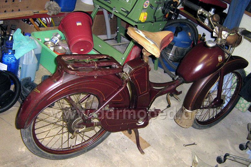

Am Sonntag hab ich dann noch den 59er "eingeölt".
Nein,es ist nicht die letzte Ölung biggrin.gif ...eher die erste.
Das ist das einfachste Mittel zu konservieren,auch wenn der Dreck dadurch wohl besser haftet,aber was solls.
Die Farbe ist jetzt wieder schön kräftig und mir gefällt das Maron richtig gut.
Übrigens:Der Tank ist das beste an dem ganzen Moped.Der ist von innen absolut und 10000% sauber.Sauberer gehts nicht.Ich hab noch nie einen so sauberen und glatten 50 Jahre alten Tank gesehen.Nicht der kleinste Makel zu erkennen,bis unten hin BLANK!!
Der war die ganzen Jahre wo er stand leer und trocken.Das ist wohl das Geheimnis.

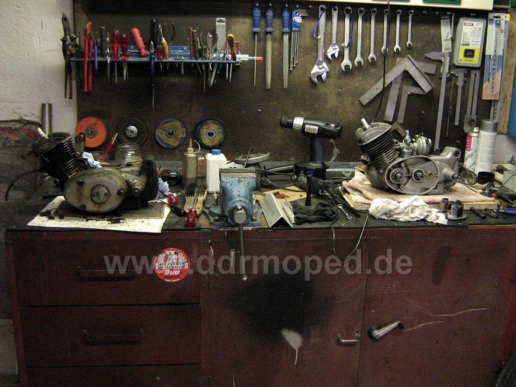

Unsere Werkbank.
Links der Motor von meinem 59er,rechts der vom 58er meines Vaters.Fast fertig.
Der wurde nur vom Dreck befreit,teilweise neu abgedichtet und wartet jetzt auf den reparierten 6er Kupplungskorb.
mfg Toni

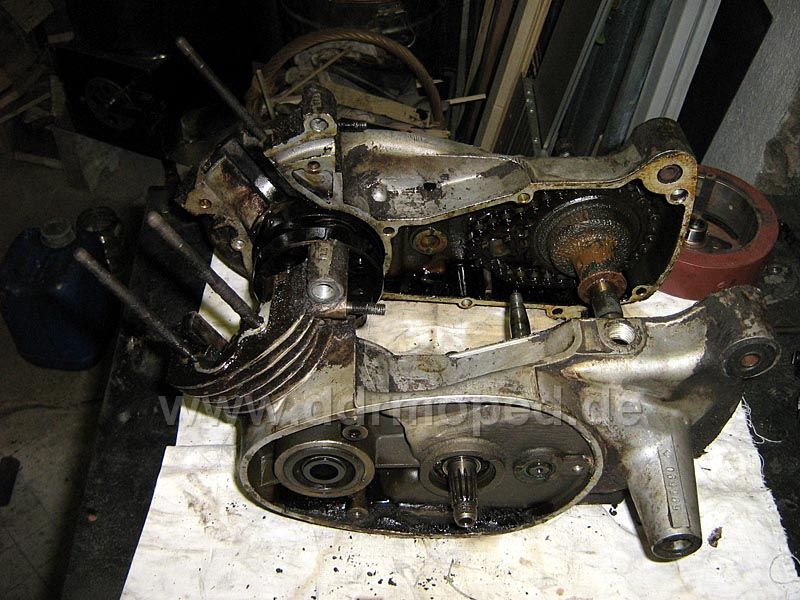

Hab mal angefangen den 59er Motor zu zerlegen.
Es kam kein Getriebeöl raus..hmmm..Warum?
Das Öl hat sich in dickes,teerartiges Fett verwandelt.Richtig berstig!
Was solls,Zylinder ab und was sehe ich?Noch der erste Zylinder+Kolben,also 0-Maß.

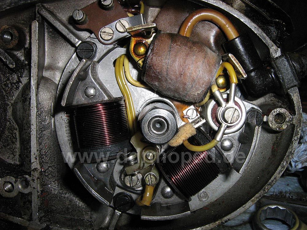

Als die Freude verdaut war gings ans Polrad.
Abzieher ran und Schwupp wars ab.
Was soll ich sagen?Fast wie neu da drunter.
Die Schrauben sehen so aus als wären sie gerade in Suhl festgezogen worden.
Da hat nie jemand mit nem Schraubenzieher rumgewürgt.
50 Jahre alt und fast wie neu.Ein Traum!

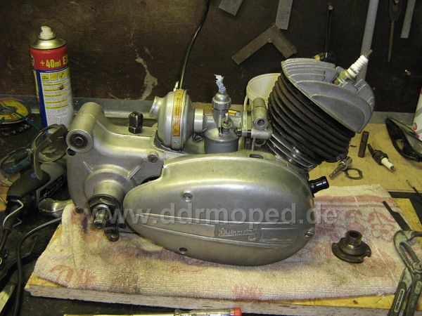

Und hier noch der Motor fürn 58er.
Fast vollendet.
Man sieht schön wie die original Oberflächen erhalten sind.Da is nix poliert oder gar gestrahlt.
mfg Toni

Der Motor wird Tip Top in Ordnung gemacht.Keine Kompromisse!
Die Basis ist erstaunlich gut.Der ganze Peek täuscht.Darunter ist alles top(soweit ich das sehen konnte)
Hier,diese Schrauben wurden höchst warscheinlich von mir zuerst gelöst.Es waren absolut keine Spuren von vorherigen Schraubereien zu erkennen.Erst Suhl,dann ich biggrin.gif
Die sind noch gut!

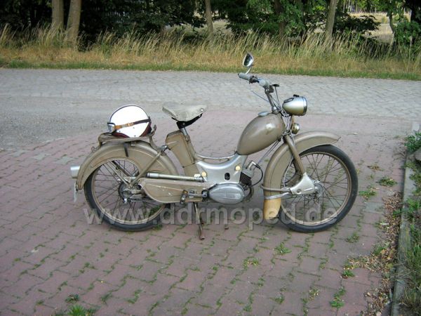

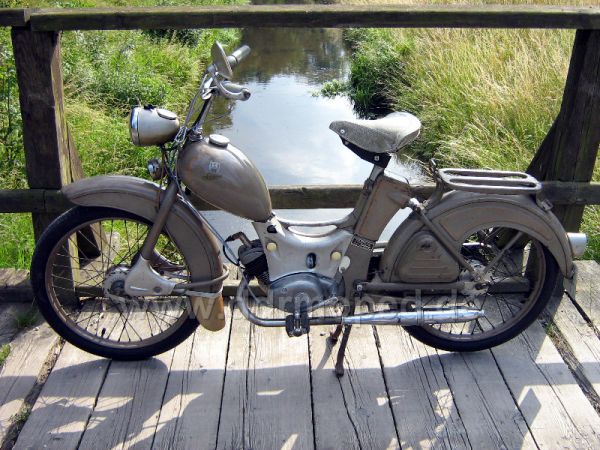

Heute Nachmittag hab ich endlich mal den 58er von meinem Vater ausgefahren.
War ne Strecke von gut 40km durch die schöne Altmark.
Es war natürlich auch mal ne gute Gelegenheit heraus zu finden welche Macken noch da sind.
Herausgekommen sind bisher zwei Macken,die echt nervig sind.
Zum einen geht der Motor im warmen Zustand aus wenn man beispielsweise an einer Kreuzung steht um Vorfahrt zu gewähren.Wenn man merkt dass er kurz vorm Ausgehen ist und Gas gibt passiert trotzdem nix und er geht einfach aus,springt aber sofort wieder an.
Zum zweiten scheint es so als ob der Motor sich bei Gas Anschlag verschluckt.Er geht bei voller Fahrt aus und wenn man den SR2 rollen lässt dauerts nicht lange,dannspringt er wieder an.Meine Vermutung ist,dass vielleicht das Niveau im Vergaser zu niedrig ist.
In beiden fällen war auch immer das Licht an.Wenn ich versuche neu zu starten gehts nur mit Licht aus.

Das war vielleicht ein Ritt.Es hat sich rausgestellt,dass man mit nem Essi sogar fliegen kann.Man braucht nur das richtige Schlagloch und schon hebt man ab.Unfreiwillig natürlich laugh.gif
Da wird sich mein Opa freuen,dass wir seinen alten Essi so gelassen haben,wie er ihn uns gegeben hat.Danke Opa! thumbsup.gif
mfg Toni
1964 Spatz, rot, patiniert
Cloyd
Geschrieben am: 04.07.2009, 21:40
Beiträge: 3467
Mitgliedsnummer.: 2144
Gut 50 km/h ist er auf der glatten Landstraße gerannt.Dann kurz ein aussetzer als ob kein Sprit nachkam,nach ein paar Sekunden gings normal weiter.
Kurz mal angehalten und Kerze überprüft.Fast komplett schwarz,nur die Mitte war dunkelbraun.Hätte ich mal Bilder davon gemacht rolleyes.gif
mfg Toni
